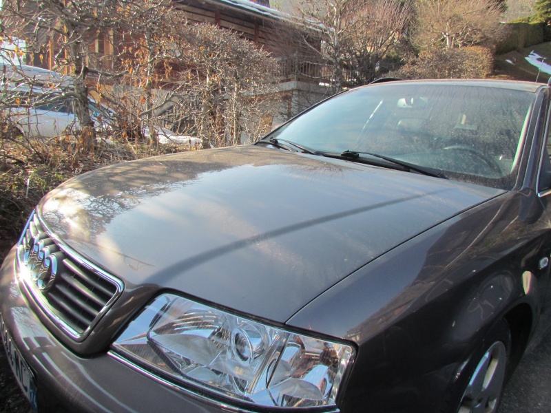

voici des photos de ma belle je ne sais pas quel est la finition de la voiture
j'ai le cuir
la clim
siège électrique
écran ordinateur de bord
4vitres électrique
foot light
apparemment le boitier gps dans le coffre l'antenne gps
esp
airbag condcteur passager latéraux etc...
sono Bose avec caisson de basse ampli(son géniale)

salut a tous me re-voila et voici quelque photos
de la voiture
voila la voiture quand je l'ai acheté
ensuite la réparation commence
redressage et ponçage
pose du mastic aluminium
couche de mastic de finition et protection pour l'apprêt
voiture apprêté
et la voila fini
