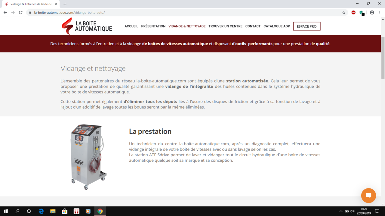

10 litres :AP-Smiles_11: alors que la boîte en contient 9, tu sais si il l’on fait par aspiration ?
On ne vidange pas une boite par aspiration, mais par gravité (vidange partielle) ou par la pompe à huile (vidange complète).
Envoyé de mon SM-G950F en utilisant Tapatalk
Pas forcément, il existe des machines à vidanger comme celle-ci qui font très bien le taff voir même mieux qu' une vidange par gravité. AP-Smiles_u1F60F.png
