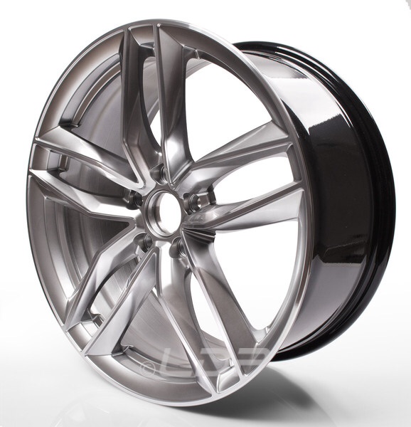

Comme le dit le titre, j envisage de passer en 20 pouces en ET 40 et pneus en 255/30/20 .
Avez vous réaliser ce montage sur vos S4 ?
Choix des jantes :

J'ai un peu peur que cela soit raide au niveau confort surtout si tu n'as pas la suspension pilotée...
Par contre je pense que cela va lui faire une gueule d'enfer....!!!
Je les ai mises sur mon A6 en jantes hiver en 20' et c'est une autre voiture...
merci de ta reponse stannio, effectivement j'ai la suspension pilotee donc cela devrait aider a garder un peu de confort.
apres ja i toujours eu des voitures rabaissées avec des jantes de grands diametres, ma gt turbo en 17 , ma b7 en 19 donc oblige de passer en 20 sur celle ci !!
as tu des photos de ton A6 ?
Comme je te comprends...une S4 en 20' c'est je pense le top niveau esthétique... Alors avec en plus la suspension pilotée, c'est génial...!!

Je suis passé en 20 pour l'été (9x20 ET 46 monté en 255/30/20), modèle S8 forgée (ancienne géneration), poli extérieur, gris intérieur.
Je trouve très peu de différence niveau confort avec les 19 d'origine (j'ai également la suspension pilotée) mais niveau look, le passage du 19 au 20 se voit réellement.

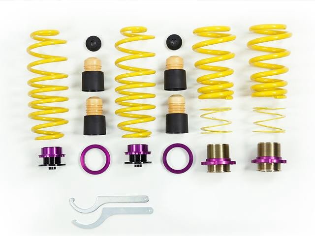

Pour le rabaissement , je vais être obligé d aller chez Yannick , profil + veut pas être emmerde avec ça car effectivement il faut reprogrammer la suspension !
Reprogrammer la suspension pilotée ?
Je suis étonnée. A l'époque ou je m'étais renseigné pour rabaisser la mienne, j'avais contacté le garage DeVincy à Annecy (bien connu de certains forumeurs et spécialiste Audi S/RS) et les ressorts courts (ajustables dans le cas des KW ou pas), nullement besoin de reprogrammer quoique ce soit...
De même, j'avais pris pas mal d'infos sur les forums US ou beaucoup de gens ont monté des ressorts courts tout en ayant la suspat pilotée, et je n'avais jamais entendu parler de ça... etonnant. D'ou tiens tu cette info ?
ils ton dit des conneries, Yannick ma dit que c'été comme une suspension classique, ont débranche la fiche et hop!
bref, ont sera 2 a le faire.
Exact si on ne change que ressorts ou ressorts ajustables de kw... Mais bon ca reste une solution bof bof...
Si tu déconnectes la batterie, tu peux débrancher , passer les ressorts et tout rebrancher, non ?
Si la solution de remplacer uniquement les ressorts est bof, alors quelle solution pour rabaisser et garder la suspension piloté ?
Je pense qu'il n'y en pas d'autre pour garder la suspension pilotée. A mon avis par bof bof, Youri estime que de mettre uniquement des ressorts n'est pas ce qu'il y a de mieux, on est d'accord. Sinon, c'est combiné filetté mais adieu la suspension pilotée
yannick dans la section b8, a garde la suspension pilotée et a montee juste les ressorts et il en ai tres ravi, car il a le look et a garde la suspension donc je pars la dessus.
