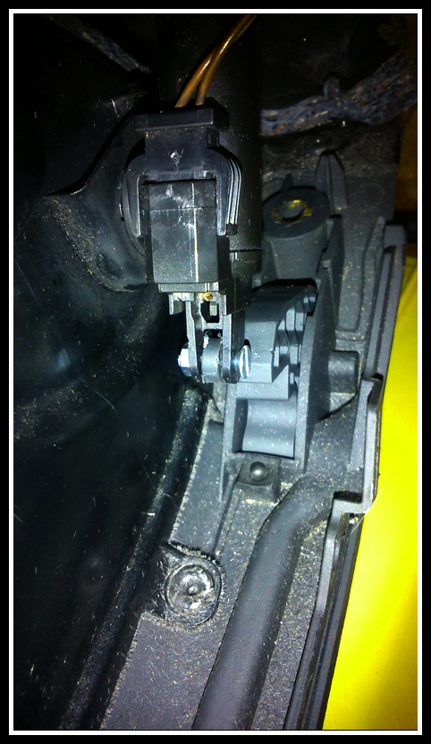

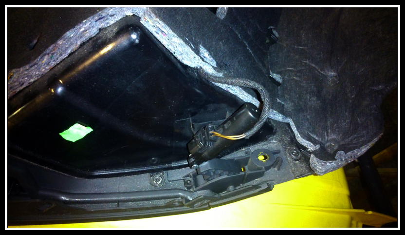

J'ai par contre une question qui concerne l'éclairage de la boite à gants...
Avant de démonter, ça marchait très bien, ça s'allumait dès que j'ouvrais le capot... J'ai déclipsé la prise au fond, j'ai démonté ma boite à gant, j'ai fait mon travail, remis une vis sur le verin de porte, et quand j'ai remonté le tout, reclipsé la broche qui est sensé alimenter les ampoules : RIEN.
Je ne vois pas ce que j'ai pu oublié... J'ai redémonté, pour revérifier le montage, l'ensemble est bon. Mais aucune des deux lampes ne fonctionnent, que je mette l'éclairage de la voiture en route ou non.
C'est pas indispensable, mais ça marchait avant, et j'aimerais bien que ça marche après en fait :(
Bon, cette après midi, la lampe qui éclaire les pieds du passager semble marcher. Je vais donc redémonter à l'occasion pour voir et changer l'ampoule. Sûrement elle qui est en cause, tout simplement :)
Deux petites photos de la réparation de fortune :)

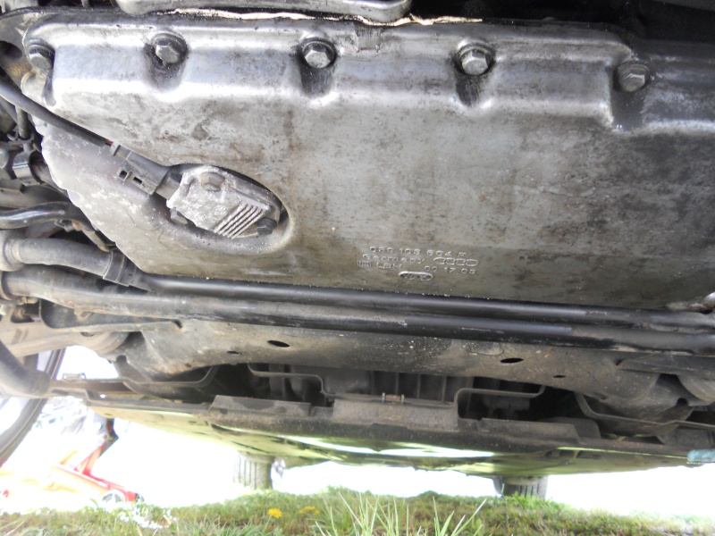

J'ai voulu faire ma vidange, et l'écrou que j'avais (mauvaise référence) a creusé le filetage, plutôt que de le suivre... Je pouvais à la fin retirer tout l'écrou sans outil, en tirant dessus... tout simplement...
Autant dire que j'étais furieusement contrarié...
Donc la voiture est chez le garagiste pour me réparer ça... Et si c'est inefficace, ma foi, on changera le carter d'huile :(
Est-ce chiant à changer ? de mémoire il y a la barre stab qui passe dessous et qu'il faut enlever, mais y'a-t'il autre chose à retirer ?
L'embrayage va être fait dans le mois aussi je pense... :)
voila... Finalement on a retaraudé dans le carter en 16,5x1,5 et c'est nickel :)

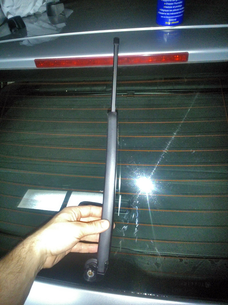

Le bras est arrivé...
Sauf... que non en fait ça va pas.
Dans ma grande hâte (vu que je prend la route demain), je me suis dépêché de démonter l'ancien bras, pour monter le nouveau. L'ancien a complètement cassé, l'anneau métallique est bien resté accroché sur son socle tandis que le plastique me cassait dans les mains. Peu importe, j'ai pu sortir l'ensemble, mais le remonter est donc exclu.
J'ai présenté le nouveau et... C'est le drâme :
Donc... Concrètement, je me retrouve avec un cul complètement moche, style voiture de manouche sans essuie glace.
Je pense que la boutique allemande où j'ai acheté ça a mal référencé ses objets, et pour le prix je vais pas me faire chier à le renvoyer. Mais ceux qui ont procédé à l'opération pourraient-ils me donner la longueur du bras dans son ensemble, puis la taille de l'essuie glace ?
La référence 8R0955425 donne une longueur de 33cm, alors que ce que j'ai reçu fait 36cm. Même si j'avais eu la bonne longueur, cela fait 1,5cm de part et d'autres... Et ça ne rentrerait toujours pas. Donc j'en déduis que je n'ai pas le bon bras non plus.
A votre bon coeur, si vous avez ces mesures, ça m'arrangerait :) merci !
Voila, le bon bras est arrivé. Il fait 26cm... Et faut avouer que c'est pas grand chose, mais ça change tout le cul de la bagnole ^^ Et surtout, c'est bien pratique quand il pleut, car avec toutes les turbulences générées au cul de la bagnole, on y voit vite plus rien du tout :)
Bien content :)
