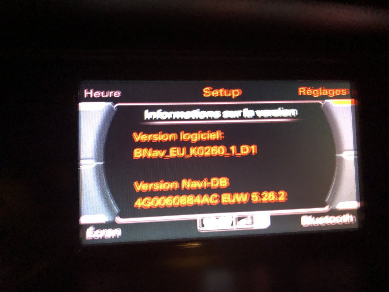

A la manière de Jmichel33 juste au dessus, voici mon petit retour perso sur la navigation Audi.
J'ai acquis très récemment une A5 de juillet 2018, génération 1 phase 2 donc, import d'Allemagne, l'un des premiers obstacles à franchir a été de la coller dans ma langue natale ...
"Pas de souci" réplique le mandataire qui me fait ça rapidement, en 2 temps 3 mouvements, le jour de la livraison. Juste qu'à peine quelques kilomètres plus loin, je constate que si tous les écrits sont en Français, l'A5 continue d'utiliser la langue germanique .... Je cherche, je fouille et rien n'y fait : le véhicule m'a été livré avec seulement 2 DVD de navigation 2016/2017, et à chaque fois que je tente de mettre à jour avec l'un ou avec l'autre, j'obtiens toujours la bonne langue .... mais en attente d'activation des langues !!!
A force de chercher, je finis par dégoter le CD qui va bien pour installer les langues (les .WAV, cette fois) : référence  4G0919884E. C'est cher sur le net, mais c'est aussi gratuit si on sait chercher. Bref, avec mon A5, désormais, on se comprend. Je constate d'ailleurs que non seulement le GPS parle français, mais les commandes vocales comprennent aussi ce que je raconte. C'était, pour moi, inespéré : j'étais convaincu qu'il s'agissait de 2 système séparés, et donc de 2 mises à jour différentes. En effet, je considère l'un des systèmes comme "passif" (le GPS qui se contente de lire des fichiers sons, alors que l'autre est "actif" et même "interactif" puisqu'il doit comprendre et répondre à mes demandes ... Bref, full in French désormais et ça fonctionne.
Evidemment, l'étape d'après consiste à vérifier qu'il n'y a pas de mise à jour de firmware, de micrologiciel ou de carte disponibles .... C'est la qu'on voit la force financière d'AUDI : tout a un prix, et ça n'est jamais donné ^^.
Après avoir fouillé, je constate que je suis à ce niveau sur mon MMI 3G basic :
- Version logiciel : BNav_EU_P0263_D1
- Version Navi-DB : 4G0919884T EUW 5.23.2
Autant je comprends rapidement que mes cartes ne sont pas très fraîches (2016/2017 écrit sur les DVD), autant je pédale un peu sur le FW. Pour ce que je finis par en comprendre, il semblerait que chez Audi, les firmwares se décomposent en 2 familles, les P qui sont les montes d'origine et les K qui sont des mises à jour (me corriger si je me trompe). Bref, je pense avoir une monte d'origine, mais plus récente que tout ce que j'ai pu trouver sur le net (là encore, ne pas hésiter à me corriger si je me trompe) en terme de FW, mais je tombe sur les DVD 2018 avec une version 5.26.2 4G0060884AC côté cartographie.
J'hésite et finis par me lancer : mise à jour de la carto avec une SD contenant les nouvelles cartes : ça fonctionne quelques minutes puis ce que je craignais arrive : le système me réclame une activation des cartes ... J'hésite encore et remets la version précédentes des cartes, qui remonte sans besoin d'activation ...
Mon problème est que j'ai lu plusieurs fois (ou je crois l'avoir lu en tous cas), qu'il fallait un FW K0260 pour fonctionner avec les cartes 2018, activables elles-aussi par un activateur K0260. Sauf que visiblement, je suis en P0263, et que même s'il n'y a pas de mises à jour sur le net à cette version, elle semble quand même plus récente que la K0260.
A nouveau je mets à jours les cartes, mais cette fois, je les active avec l'activateur K0260, tout en n'ayant pas mis à jour mon FW (en restant donc en P0263). Eh bien .... ça fonctionne et je crois avoir pris les bonnes décisions.
Désormais, voici ce que je peux lire sur mon MMI 3G basic :
- Version Navi-DB : 4G0060884AC EUW 5.26.2
