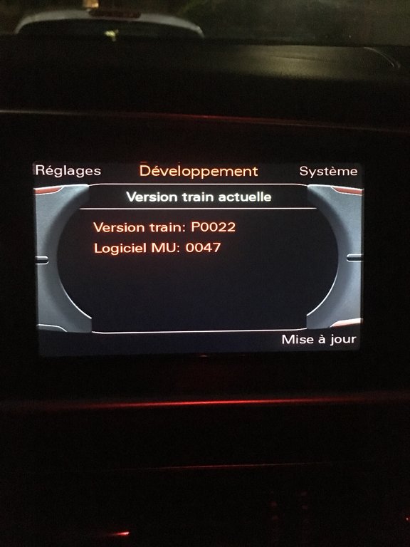

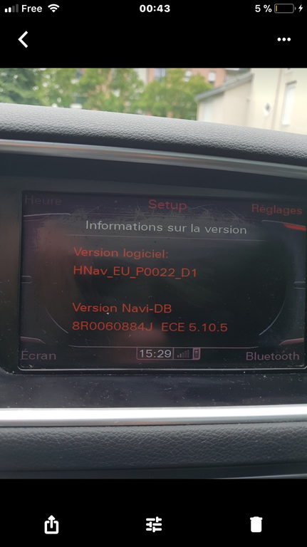

Bonjour à tous, après quelques années d'infidélité (passage par BMW puis Scirocco) je viens d'acquérir une A5 coupé Tdi 190 de fin 2014 :AP-Smiles_u1F62C:. Je souhaiterai mettre à jour le GPS ....Voici ma version de MMI, merci pour votre aide :)
Le 05/04/2018 à 19:23, Thierry-13 a dit :
Ton firmware est ... vintage.
Je peux te donner le dernier en date (2012 ...), le K257 mais il ne t'apportera pas grand chose, surtout si l'actuel fonctionne correctement.
Du coup si tu veux bien me le partager, je suis preneur ;)
