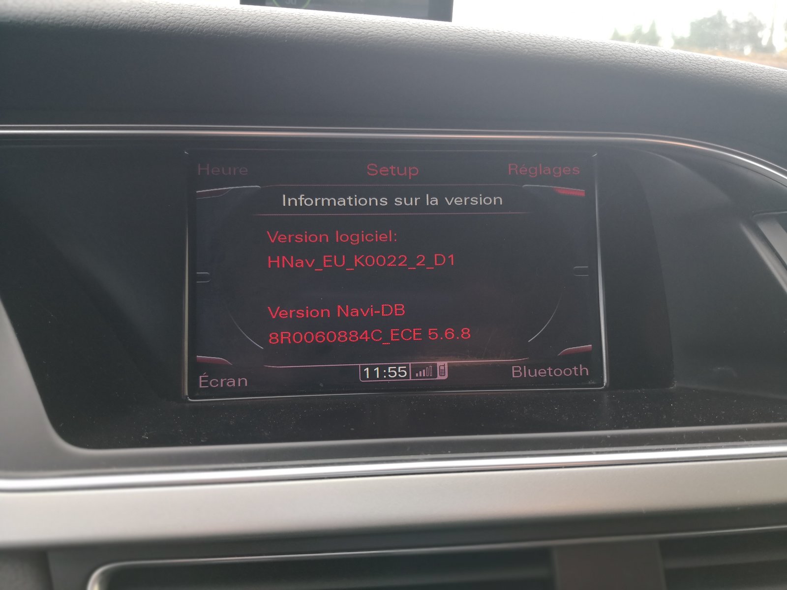

Les informations que j'ai pu collecter:
Bnav_EU_P0022_D1
Version train: P0022
Logiiel MU: 0048
A l'insertion du dvd officiel Audi :
Europa
Audi MMI Navigation (MMI 3G Basic)
Digital Road Map Europe
Version 2017
Mise a jour logiciel 5.24.2 (Basic)
Je descend jusqu'à mise a jour - puis CD/DVD
J'arrive sur l'cran CD/DVD - EUW 5.24.2 (Basic)
Ne pas interrompre la mise à jour
Démarrer
Annuler
Et quand je selectionne "démarrer" rien ne se lance.
Je reboot donc le mmi pour revenir a l'interface normal de la radio....
Je me suis dit que j'allais passer par le tuto de Jonnhy, mais même là je ne sait pas trop quelle mise a jour prendre (K0256,257 ou la 260)
Je suis complètement perdu....
Si jamais quelqu'un pouvait m’éclairer sur la marche a suivre je suis preneur :)
