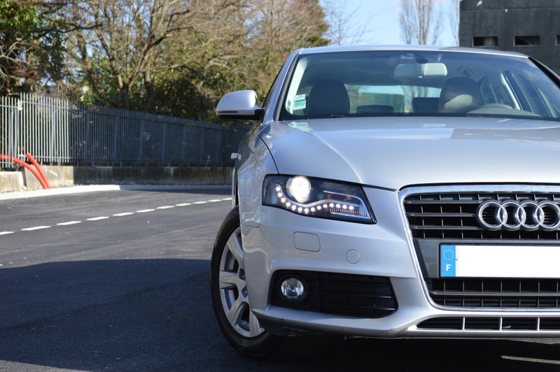

Je trouvais très laid d'avoir les anti-brouillards sur la fonction Leaving Home.
Un coup de VCDS -> et hop maintenant
Bandeau LED + Xenon
Anti-Brouillard éteint
L'effet me plait, quand ça me prendra, je ferai juste le LED

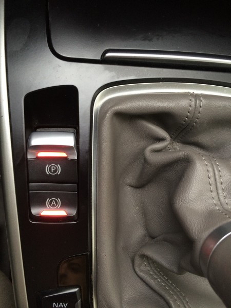

J'ai décidé d'installer la fonction Hill Hold Assist que je trouve particulièrement sympa (et surtout madame :secret: )
J'ai recu le nouveau bouton et j'ai commandé des câbles de réparations Audi
Prix bouton + Fil (40€) et normalement il n'y aura pas de dépense supplémentaire.
Je viens juste d'installer le bouton la suite Dimanche si il fait beau

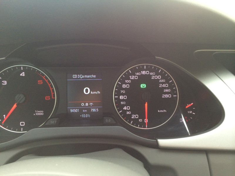

Voilà le Audi Hill Hold Assist c'est génial comme truc !! (blocage des freins en cote pour repartir tranquille sans manger l'embrayage, le frein de parking ce bloque tout seul des que l'on enlève la ceinture ou que l'ont coupe le moteur )

Pour ceux que cela intéresse :
Temps d'installation (bien fait surtout) : 2H Max (peu être souillé en 1h mais bon)
Prix : env 40€
Impératifs : avoir l'ABS/ESP - 1AT (D'office pour ceux qui ont le TMPS)
NE PAS AVOIR SA COMPAGNE SUR LE DOS CAR RISQUE DE DECONCENTRATION :MdrDevil:
Et : Binouze (mais pas trop quand même)
Moi aussi pas de souci de conduite mais le truc qui me plait c'est que sa met le frein à main automatiquement des que je me gare et je trouve cela etonnant que ce ne soit pas d'origine tel quel.
FrançoisL : oui c'est ca mais la elle bloque sans limite de temps
