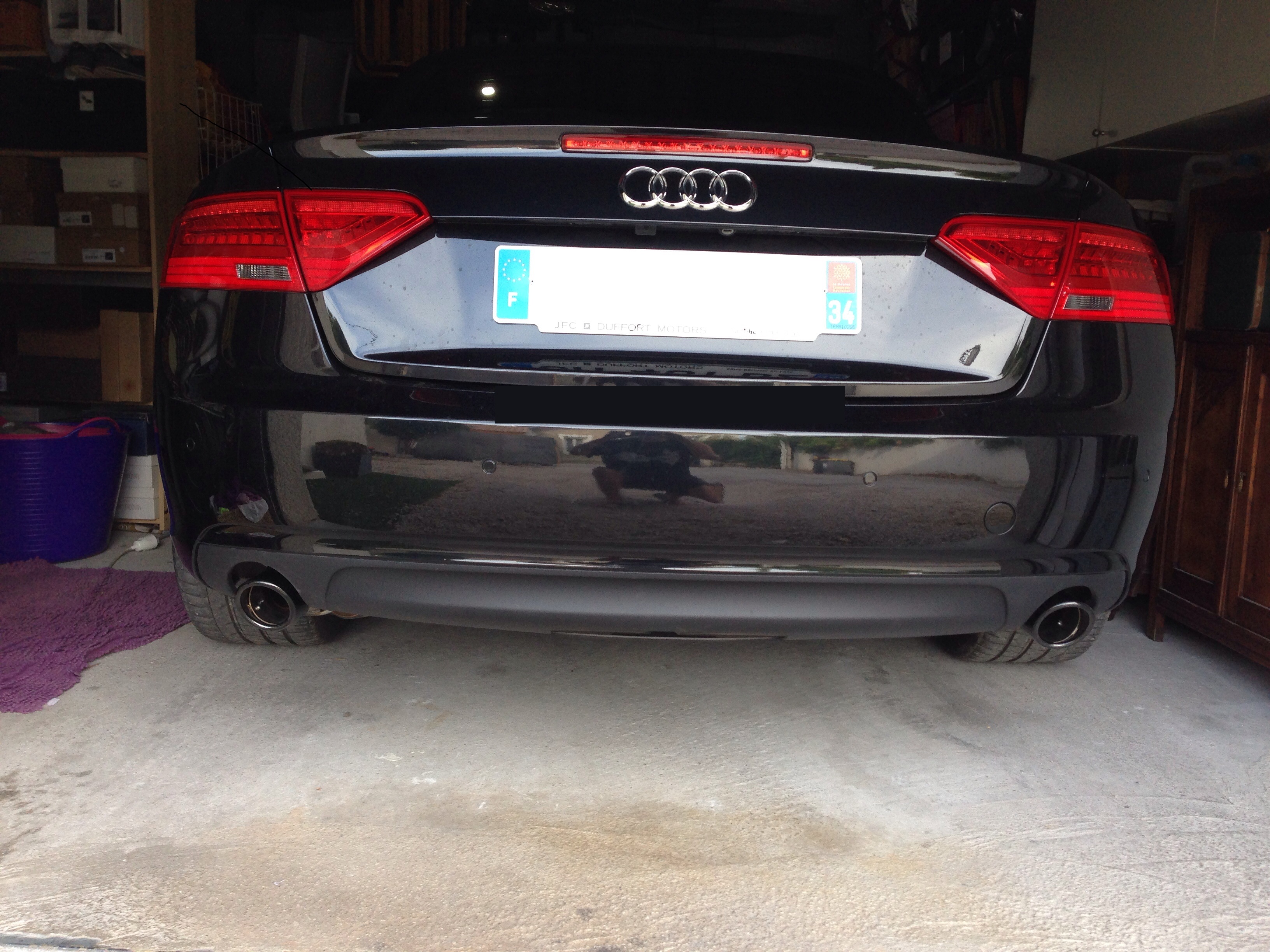

Bon tout est nikel ma ligne sur la gauche a bouge elle est redescendu légèrement
Donc RDv lundi pour reglage grrrr
Sinon au niveau bruit c sympa seul petit regret c d'entendre le moteur a l'avant lol

voila apres un reglage de la ligne par moi meme
vos avis merci ??
