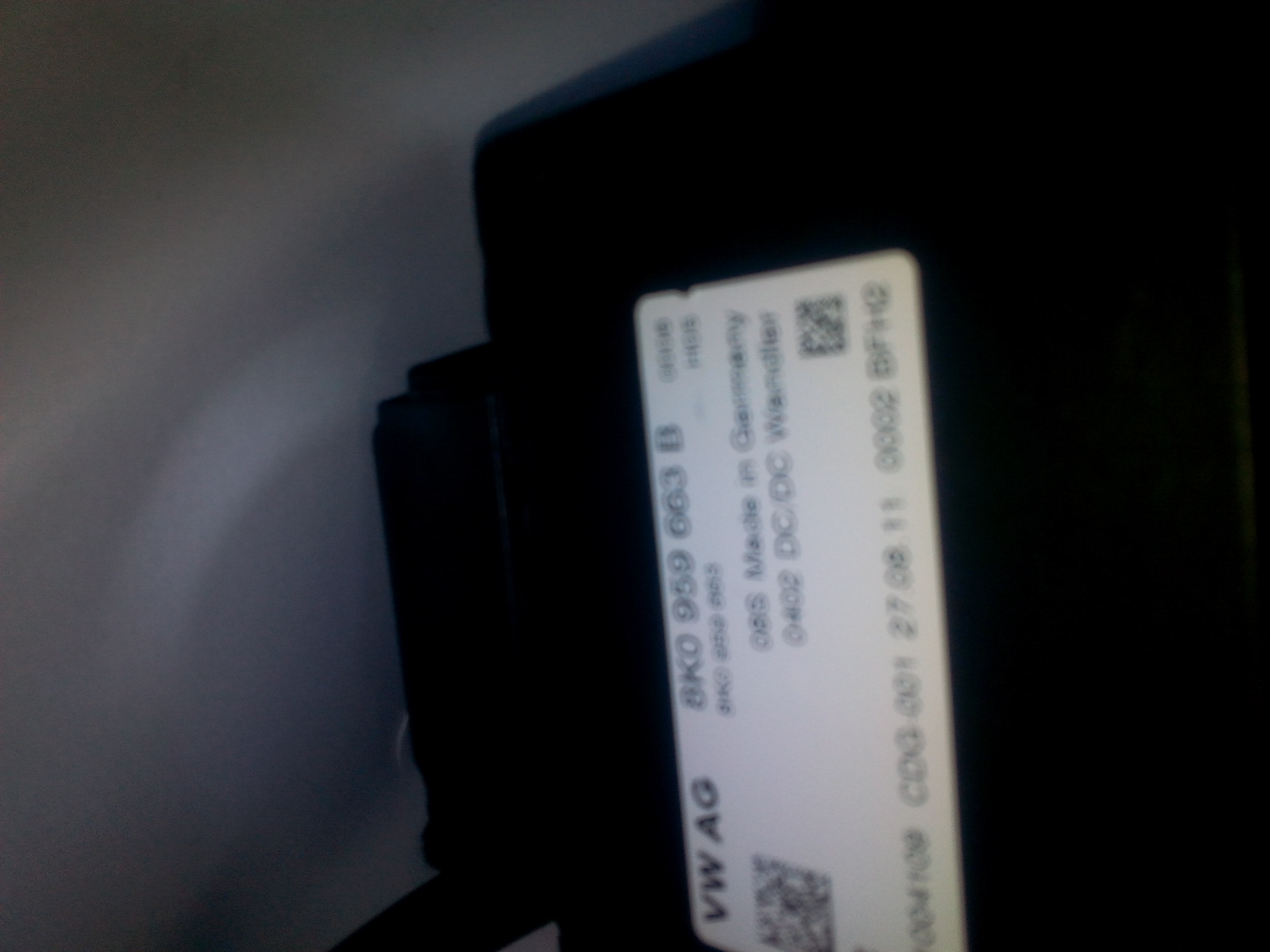

je ne vois pas ou est se fameux calculateur...
j'ai regarder dans le compartiment de l'aile arriére , rien vu...
Ta regarder sous le tableau de bord ?
Je suis pas plus malin qu'un autre mais par exemple j'ai juste rentré la reference de la chose sur la photo complètement flou et bizarement cela me dit qu'il s'agit d' un stabilateur de tension.........
desolé j'avais pas pensé a rentré la ref. sur internet.
donc rien a voir avec mon calculateur..
que je n'ai toujours pas trouvé, ni dans las ailes arriére ni du coté des fusibles a l'avant.
je n'ai plus qu'a demandé chez audi.

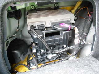

@tunning51 : je vois dans ton aile gauche le connecteur de repique de ton ESS, suit le cable qui doit partir vers l'aile gauche.
