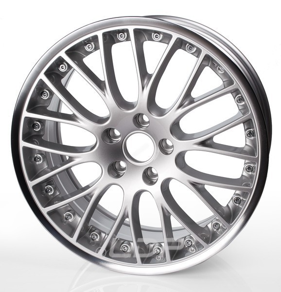

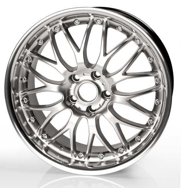

Bon vu votre engouement, voiçi les jantes qui me plaisent bien pour la monte été...
1/ Jante type : LDA084 Réf. : LDA0848018511245SP
2/ Jante type : CHICANE Réf. : V18855112E45HP73CHIC
3/ Jante type : S038 Réf. : S0388018511245HY
Vos avis m'intéressent bien évidemment...

le premier modèle est différent des 2 autres dans le sens = pas de déport, mais les trous sont percés directement dans la continuité de la forme (contrairement au 3e modèle)
Alors quel sont tes goûts déjà, avec ou sans?
Moi j'aime bien les 2e qui me rappellent un peu les miennes avec un bon déport en plus!
Pour moi ça serait les 1ère... :lover:
parcequ'elles reste dans l'esprit de celles que j'ai en plus agraissives et sans déport...
Les 2éme sont bien aussi, mais ce qui me géne c'est le déport même si elles me plaisent bien quand même et je suis pas sur que ca rende bien en 18". :reflexion:
Les 3éme c'était mon premier coup de coeur quand j'ai regardé le site...

Perso, les 3e m'ont tout de suite plu quand je les ai vu à l'époque... Ne serait-ce que pour justement le bord ou rebord inox que vous appelez improprement "déport".
Le rendu sera très bon en 18"...
Après, la 1ère ont un look similaire à la 3e.
Ha Uruk le semeur de doutes... :reflexion:
Oui, la 1ère et la 3éme sont identique mise a part le déport (pardon rebord :icon_lol:) et l'aspect chrome...

En fait cher Sam, je ne comprends pas ta petite aversion quant au bord inox, évidemment chacun ses goûts mais que reproches-tu au bord "large" en règle générale? Je répète la 1e me plait aussi.

Au contraire j'aime bien les jantes avec déport... :love:
C'est juste que j'hésite de plus en plus...

Non sérieusement, je pense que je passerais un coup de tel à LD pour voir si ils les ont en dispo et éventuellement j'irais faire un saut dans le 42 pour les voir en vrai afin de me rendre compte du rendu...
Je vote pour les 1eres.
J'aime beaucoup aussi celles de la RS4 B7 même si elles deviennent "classiques" parce qu'on en voit partout
J'adore les 3 styles de jantes
Les premières incontournables BBS
Les autres les déports intérieurs j'adore, style New RS4 et les dernières ont le style BBS.
Pas facile ... Allez les BBS A6 ^^

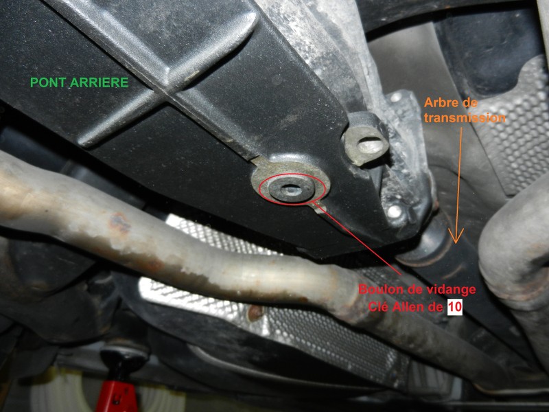

Hier j'ai effectué la vidange du pont arrière. Merçi à Wilfrid77 pour son tuto...
Comme à mon habitude, voiçi la procédure:
Huile utilisé:
Promex 75W90 sémi syn.
API GL-4/GL-5
Spécifications constructeurs :
MIL-L-2105 C et D

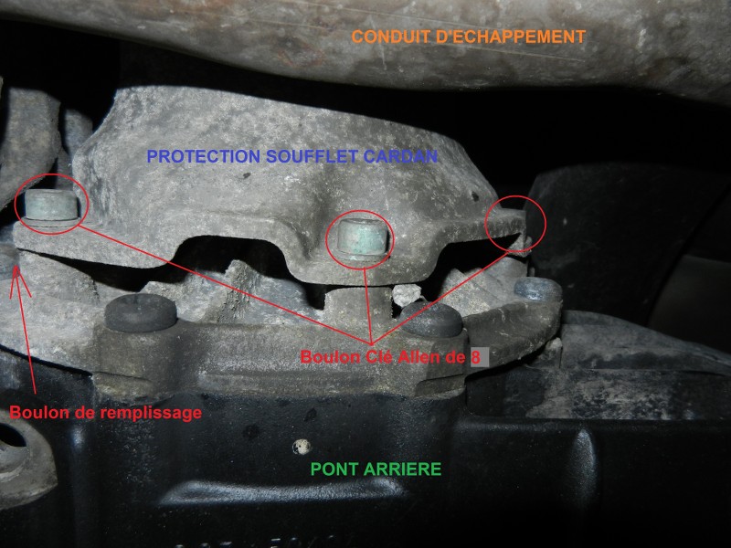

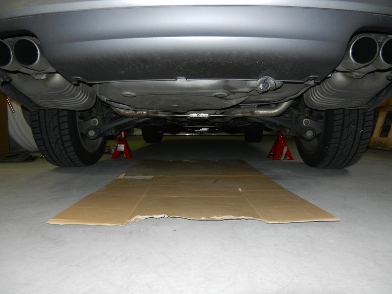

Pour commencer, mise en place de la voiture sur chandelles.

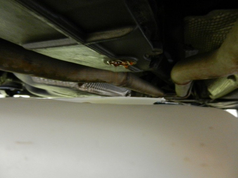

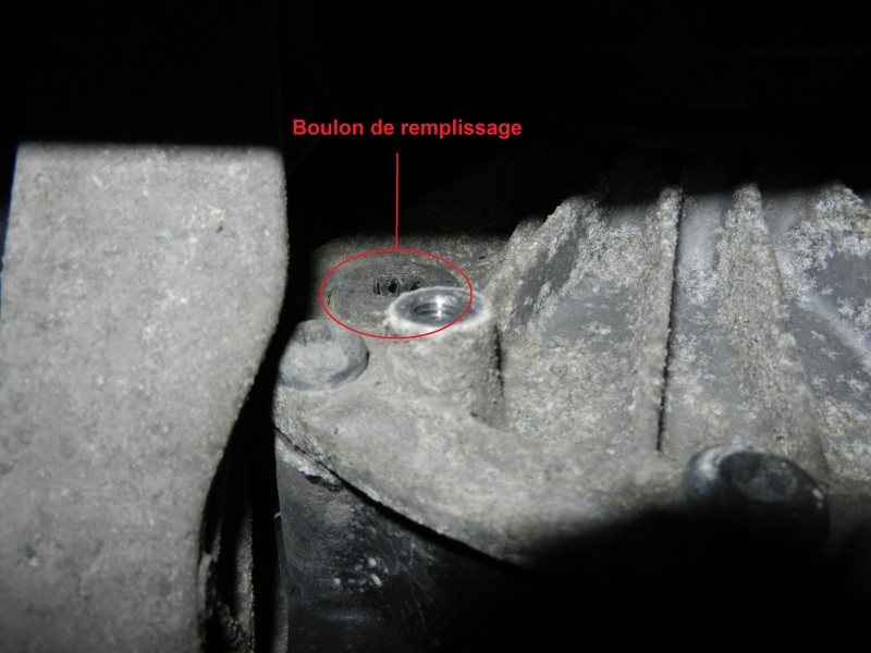

Repérage de l'emplacement du bouchon de remplissage.
Repérage du bouchon de vidange.
Afin de faciliter le démontage du bouchon de remplissage, j'ai déposé la protection du soufflet de cardan.
Voilà sans la protection.
Maintenant un boulevard devant moi pour dévisser...

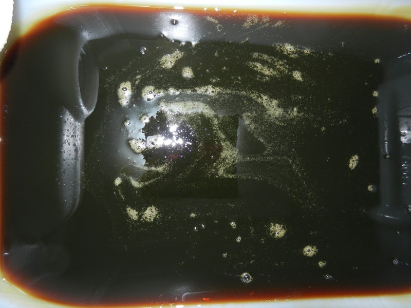

Dévisser le bouchon de vidange et laisser l'huile s'évacuer tranquillement.
Voilà la couleur de cette dernière après 150000 km.
Une fois vidangé, remettre le bouchon de vidange en place, et remplir l'huile neuve par l'orifice de remplissage à l'aide d'une pompe à huile.
Compter environ 1,5L d'huile.
Pour ma part, j'ai remplie jusqu'à débordement.
Remettre le bouchon de remplissage en place et nettoyer.

Salut SamZ, peut tu me dire stp à quoi correspond la vidange du pont arrière, je n'est jamais entendut ça, je pense que c'est peut etre pour le quattro. merci
Salut Mehmet....
Oui c'est une manip uniquement pour le quattro qui consiste à vidanger la boîte de jonction entre l'arbre de transmission venant de l'avant et les roues arrières...

Ton carter n'est le même que le mien. Sur le tien, il peut être plus facile de démonter cette protection de cardan.
Sinon, tu ne mets que 2 chandelles à l'arrière ? Ta voiture n'est pas trop penchée vers l'avant ? :sic:
Non pas trop levée et le bouchon de vidange ce trouve au début du pont ce qui ne pose pas de problème particulier, j'ai récupéré la même quantité que Wilfrid...

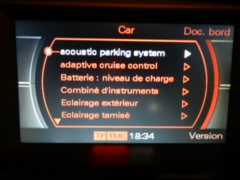

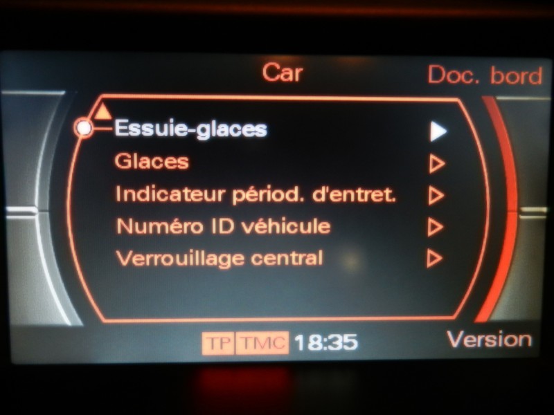

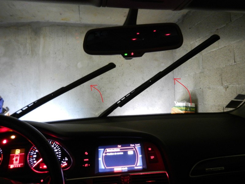

Pour commencer, mettre le contact sur la voiture, une fois le MMI allumé appuyer sur la touche "CAR". L'écran ci-dessous s'affiche.
Faire défiler avec la molette centrale jusqu'à atteindre "Essuis glace" et appuyer sur la molette centrale pour entrer dans le sous menu.
Cet écran s'affiche. Appuyer sur la molette centrale pour accéder au sous menu.

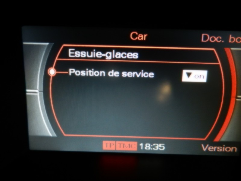

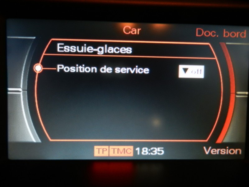

A l'aide de la molette, mettre "On"
A ce moment là, les balais se mettent en position intermédiaire.

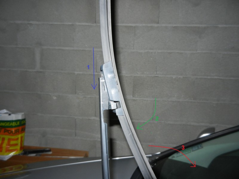

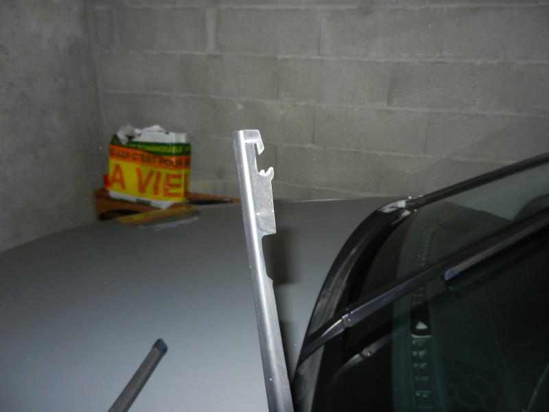

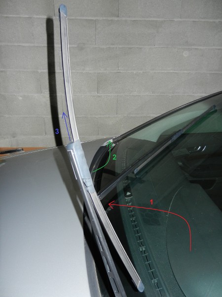

A partir de là, lever les balais (flèche rouge), d'éboiter les essuis glace (flèche verte) et tirer vers le haut (flèche bleue) pour sortir les balais.
Attention une fois les balais démontés, à ne pas rabaisser le support qui pourrait abimer votre pare brise :pleure2:.
Prendre les nouveaux balais, et les mettre en place en sens inverse du démontage.
Une fois mis la mise en place terminer, remettre la position de service en "Off" pour que les essuis glace reprennent leurs place.
