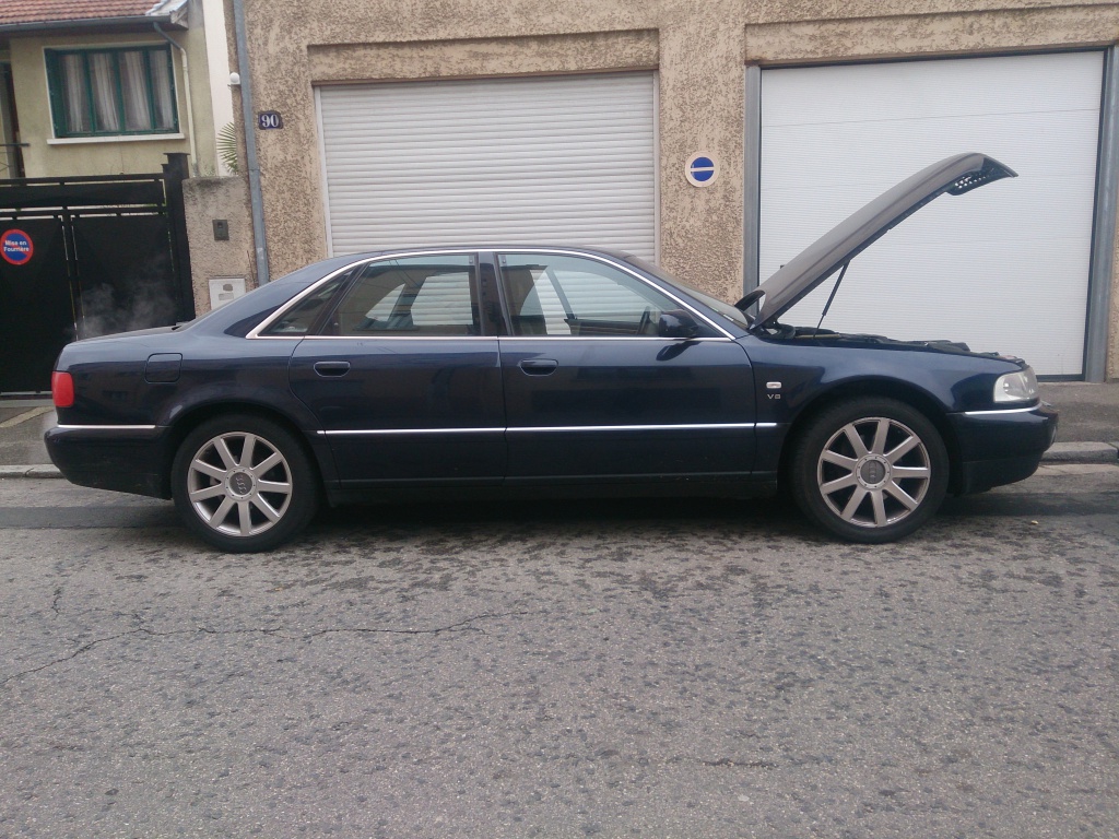

J'espere que cette photo ne donne pas des larmes aux yeux des âmes sensibles ...

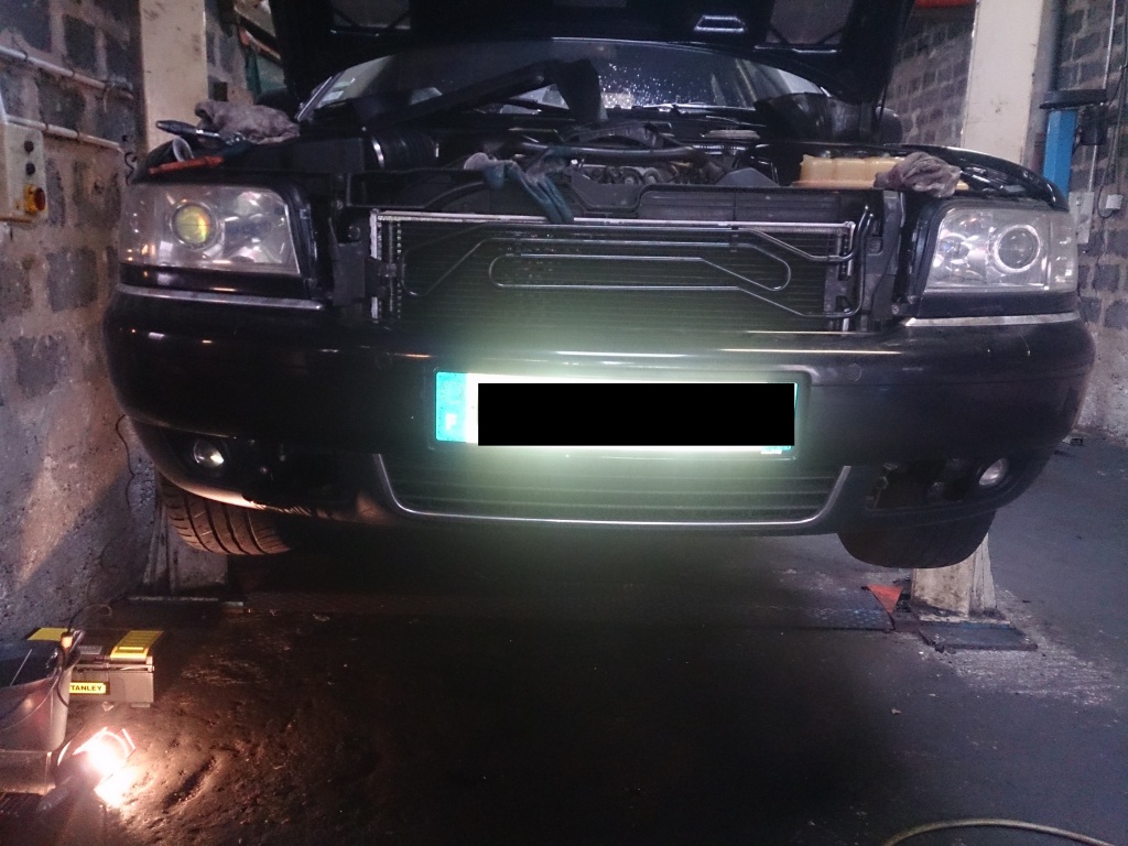

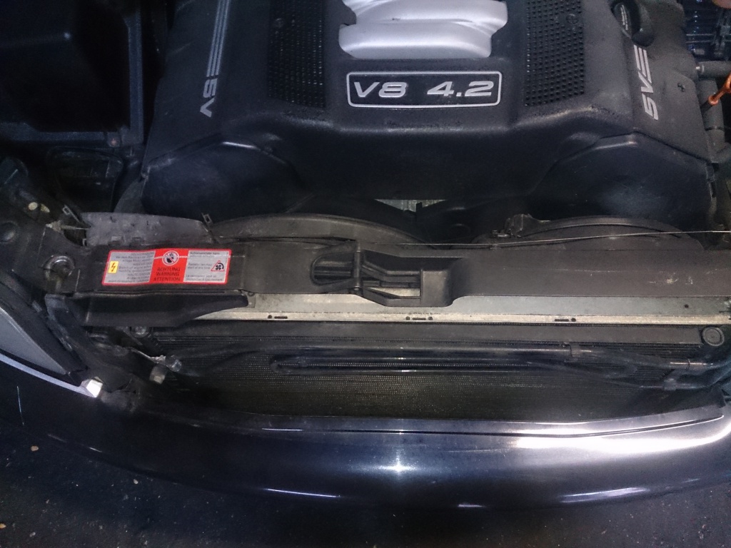

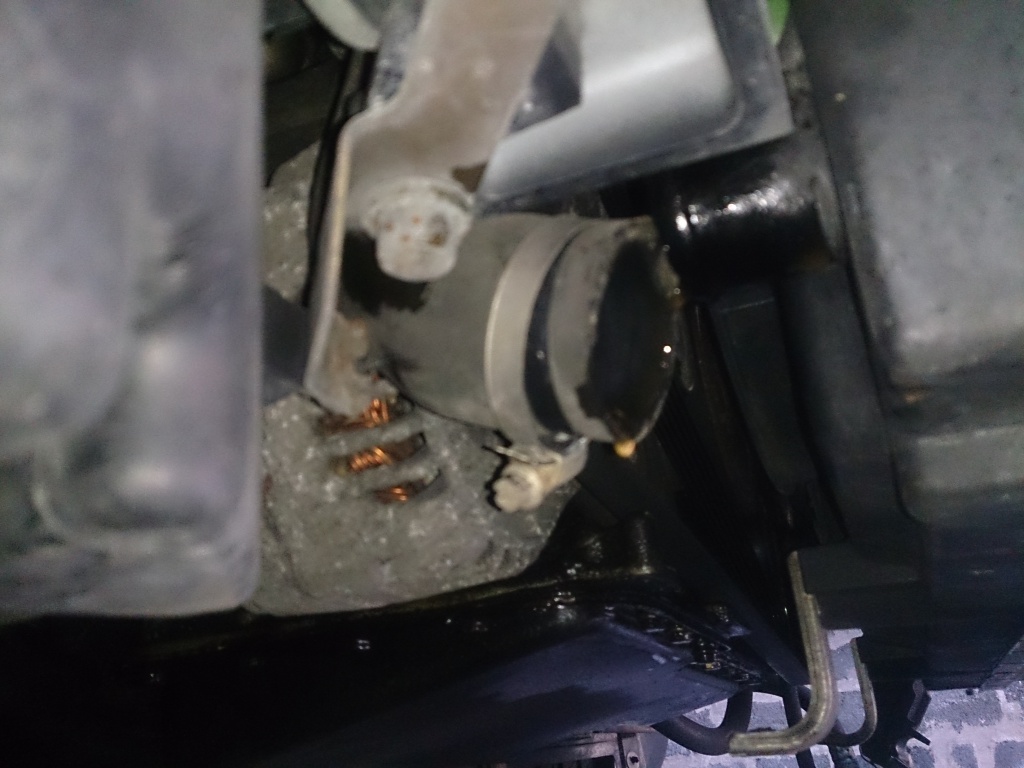

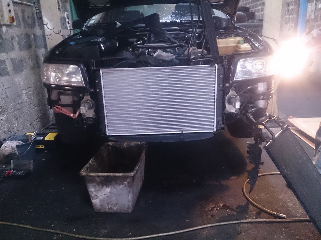

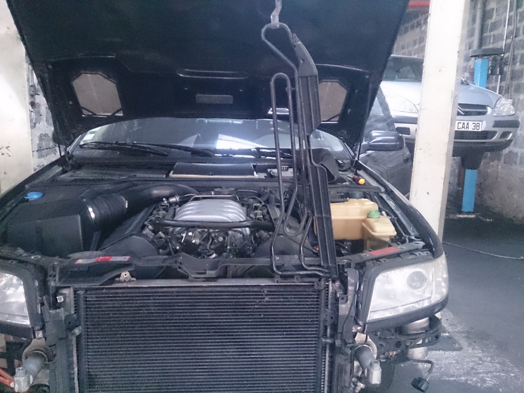

Bon, suite à la pression populaire, aux émeutes et autres échauffourées :vert: , je vous donne de...vieilles news! ^^

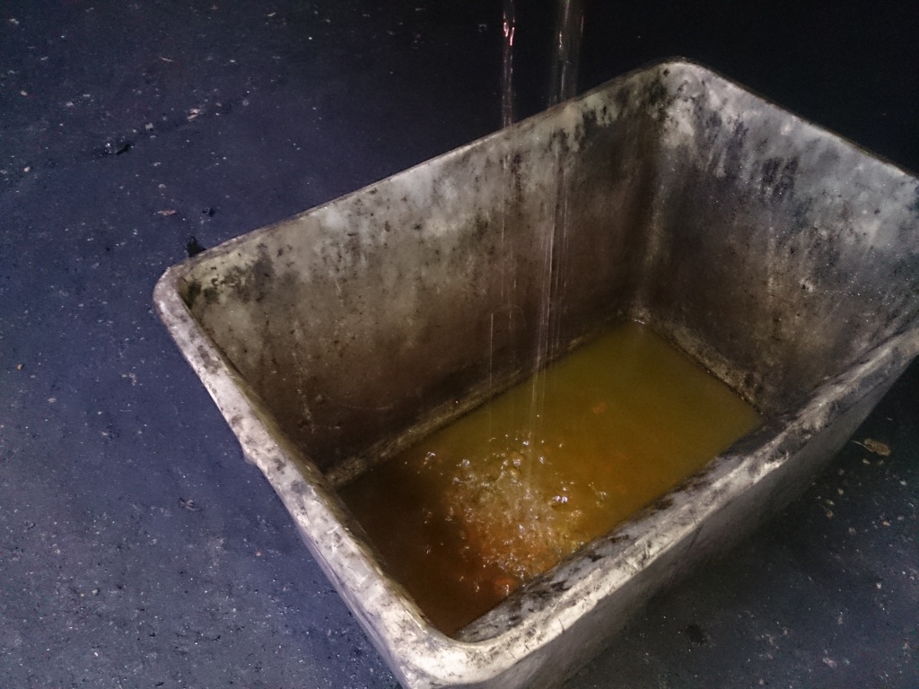

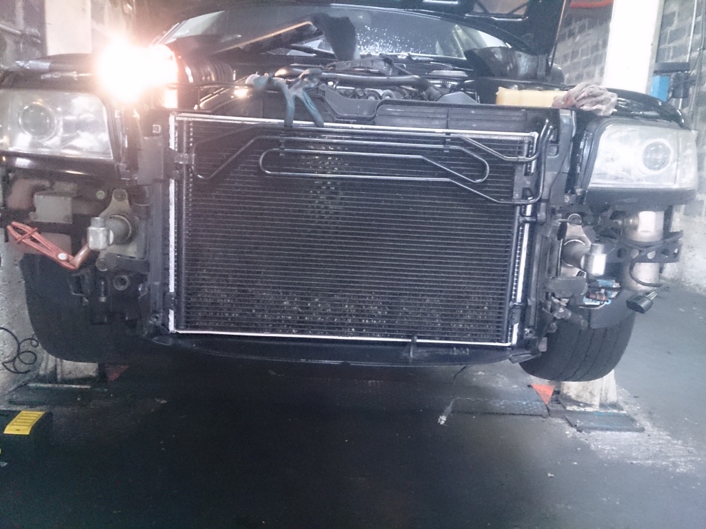

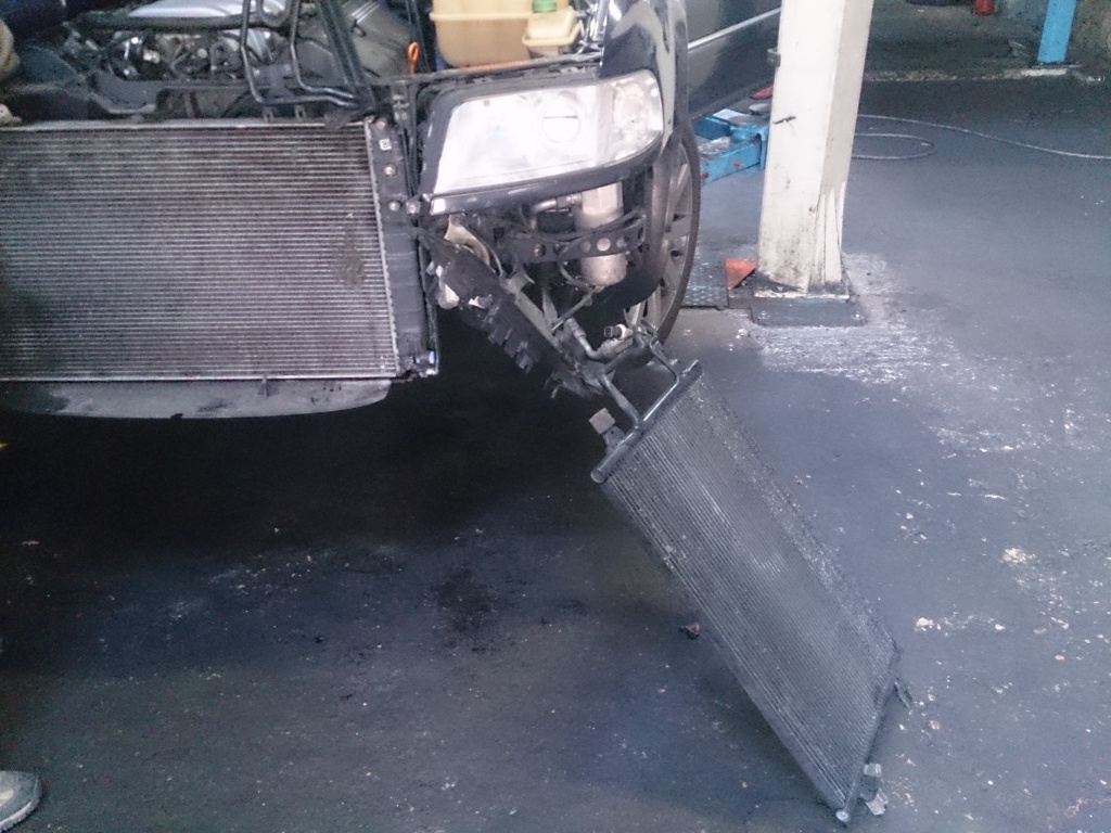

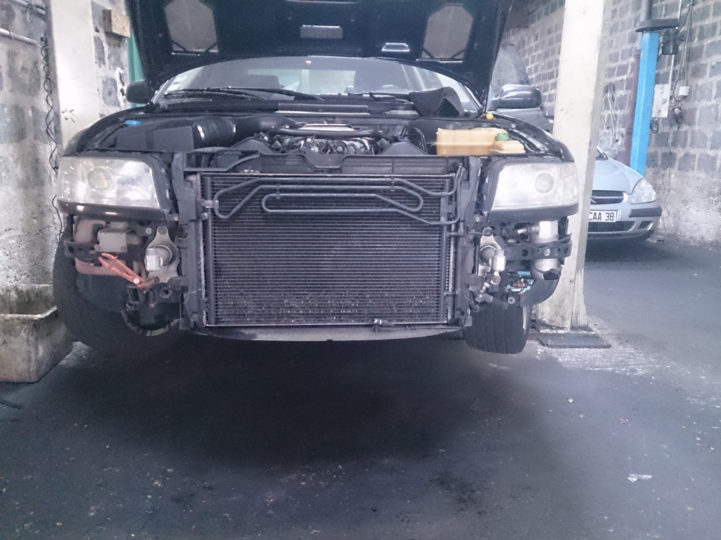

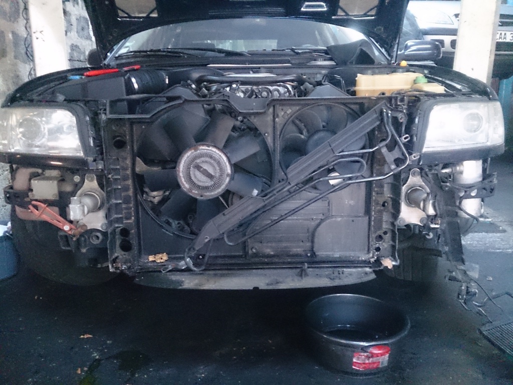

Effectivement, il fallait que je poste des photos du remplacement du vieux radiateur par un neuf (évidemment!).
Voili, voilou...^^

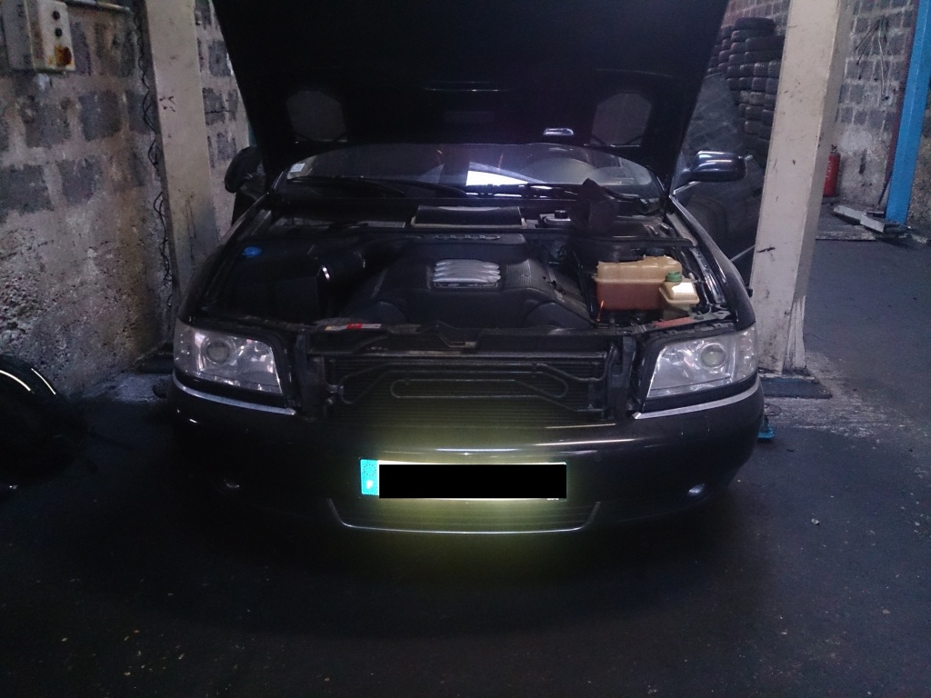

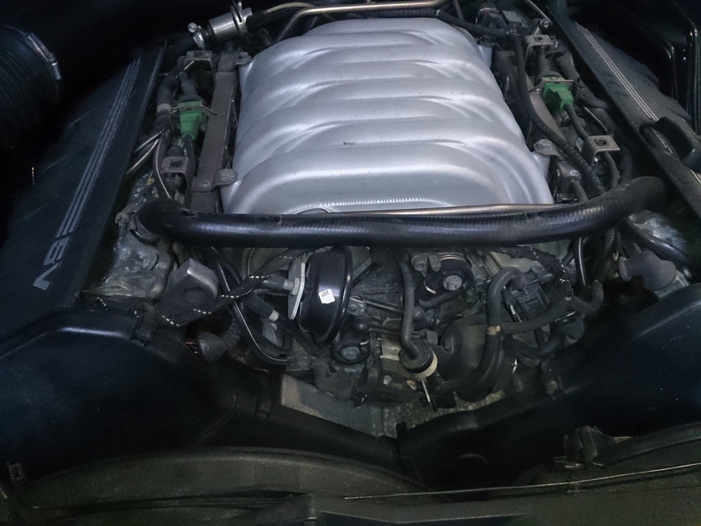

Sinon au niveau des news fraîches, rien de particulier...

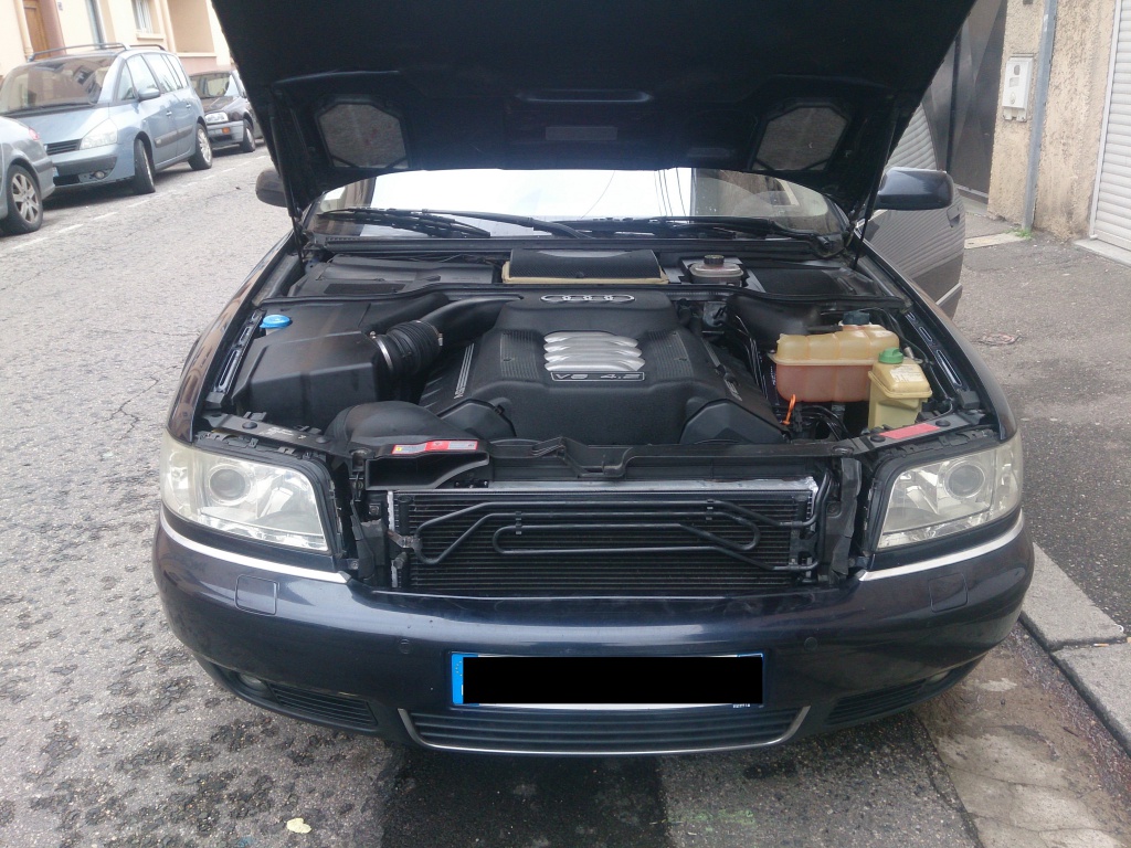

Le "vaisseau" roule nickel (quelqu'un de mon entourage trouve qu'elle "glisse"), je ne vous parle pas du confort ni surtout du chant et de la puissance du V8 quand j'écrase la pédale d'accélérateur (pas souvent évidemment! :ripeer:)!

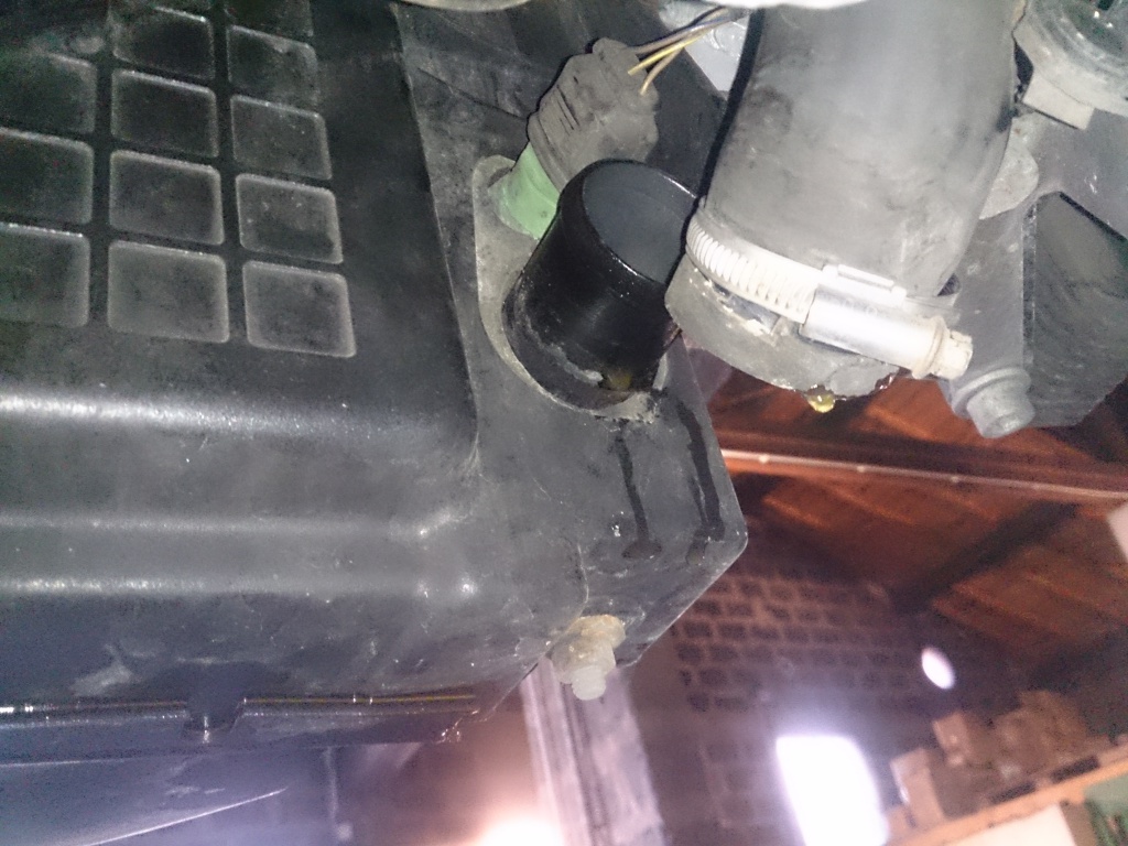

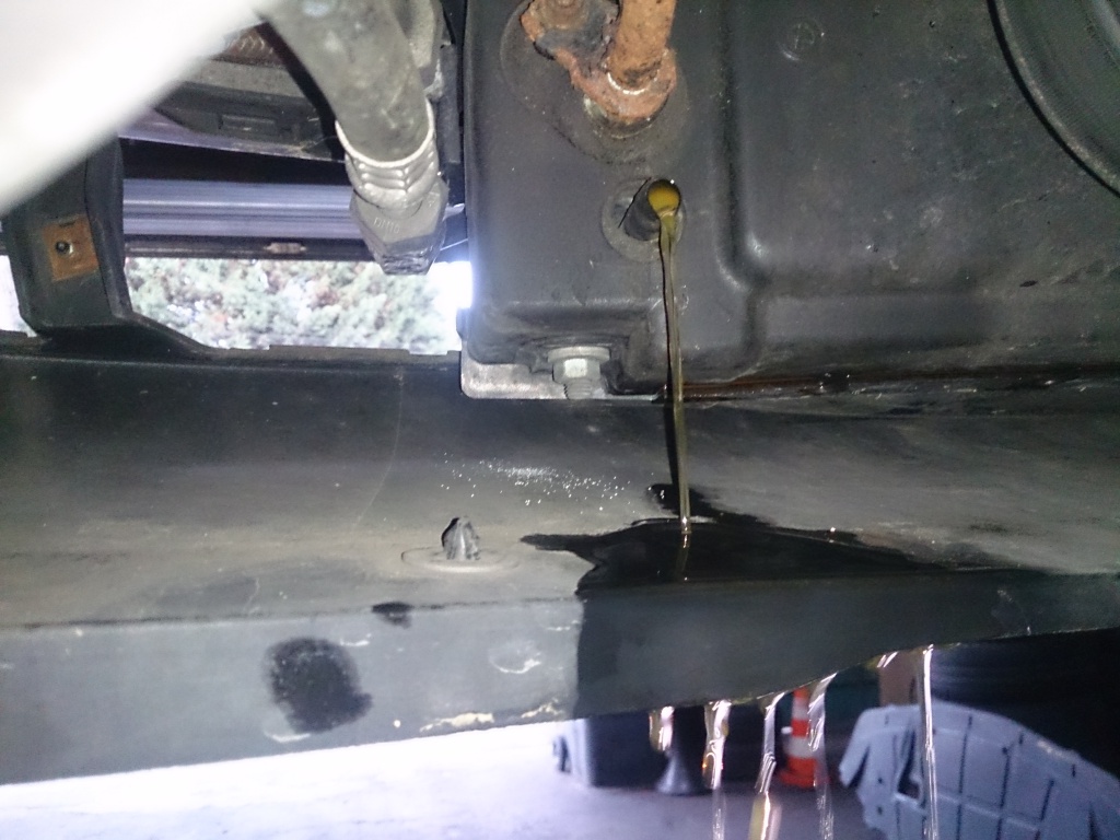

Seuls bémols, la ventilation intérieure qui ne fonctionne plus, apparemment le fait d'avoir un toit ouvrant solaire "grille" prématurément la ventilation. Ainsi qu'une fuite minime de ldr est toujours là et qui n'a rien à voir avec le radiateur.
C'est tout frais, j'allais oublié, j'ai mon ampoule de croisement (xénon) qui est en train de me lâcher...
à ne serait pas un kit gpl ?
ou un kit du future pour compreser 750 cv ?!!
okn c'était nul ..... :out1: ...
Papi tu es aussi fort au jeu des 7 erreurs qu'avec ta souris pour du copier coller!... c'est bien du GPL.....
Tu vas bien nous faire une petite BD au gazogène non?

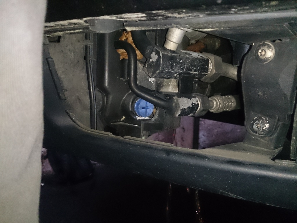

Uruk, ta petite fuite de LDR, elle vient d'où? à chaud ou à froid?...

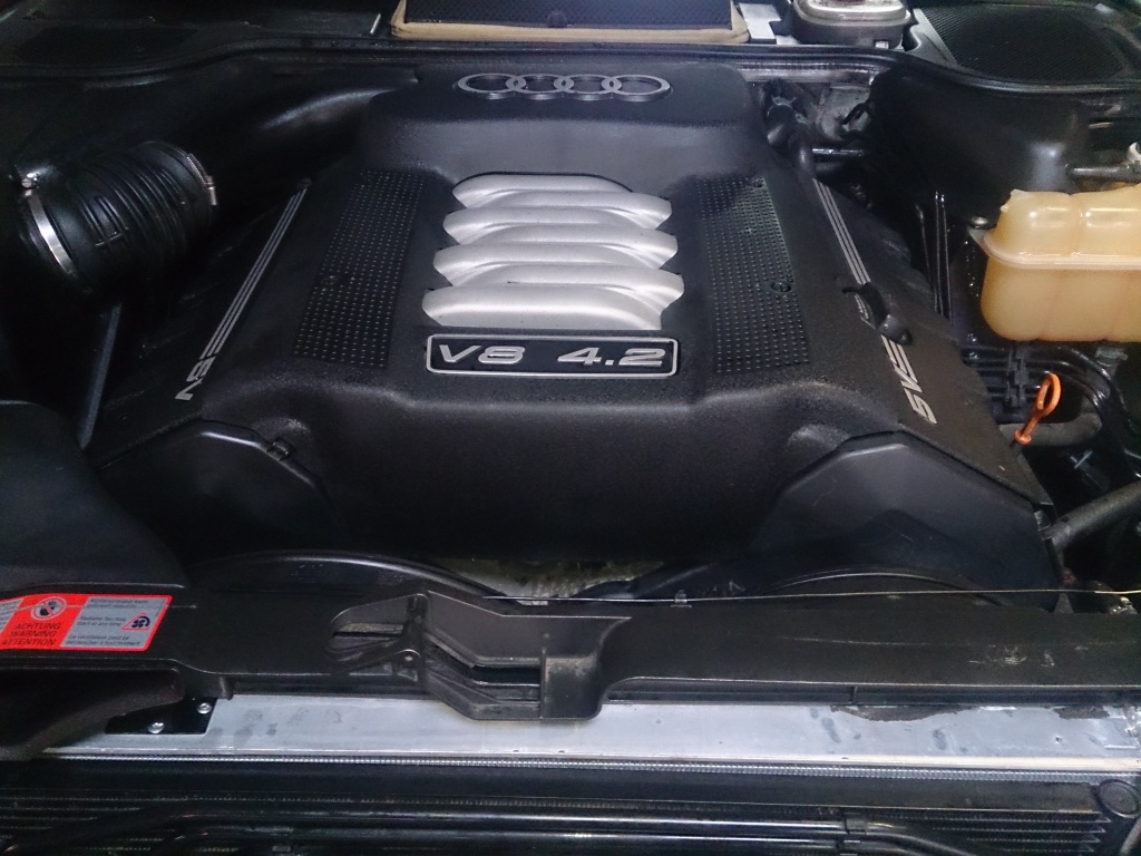

salut uruk joli reportage photos et joli caisse, qu est ce que tu mets comme produit sur tes caches moteur car on dirait qu ils sont neuf
Cisko, du renovateur tableau de bord en bombe ou du renovateur parechoc devrait donner ce genre de resultat. c'est vrai qu'elle a l'air propre la belle de Uruk!

Pour ta fuite,, celle qui persiste, j'avais la meme. C'est le tuyau plastique qui relie le bloc filtre a huile/ echangeur huile/eau qui devient cassant et qui fuit. J'ai demonté tout le bloc. C'est tres delicat a faire. il y a 4 vis 6 pans creux dont l'empreinte n'est pas tres haute. Elle sont quasi anaccessibles et il faut bricoler des cles juste a la bonne longueur. Ensuite attention, il ne faut surtout pas deraper dans l'empreinte car il sera impossible d'y acceder avec un burin ou une perceuse ensuite, ce qui veut dire que si on derape une fois, c'est depose du moteur obligatoire! J'ai reussi a les demonter mais j'y ai passé une apres midi complete pour etre sur de bien accrocher les empreintes de vis avec des cles adoc. S'il y en a que cela interesse, j'ai fait qq photos.

Est ce que depuis le temps, tu as changer ton bocal de liquide de refroidissement ? Parce que ça redonnerait un sacré coup de jeune au compartiment moteur, vu la couleur de celui actuel :)
Oh oh oh!
Mazette! Notre peluche nationale daigne dépoussiérer un de mes pauvres topics! :D
Ah oui, vintage le bocal, hein? J'y songe mais ce n'est pas d'actualité, d'autres priorités accaparent mes pensées, mon énergie... Mais j'y viendrais en tant voulu car vos modifs de bouchon de ldr et huile (mon Sam, Blouf et donc toi) m'ont tenté fortement.
Je n'ose imaginer les cris d'orfraies si j'avais le mauvais goût (un de plus) de vouloir laisser mon vieux bocal trôner tout en étant surmonté d'un bouchon rutilant... Même moi, je me rends compte de la faute de goût que cela constituerait! ^^
Plus sérieusement, ma légère fuite n'est plus là, bizarre non?
En tous cas, merci d'être passé par là, Bagheera! :bien:
Pas évident de retrouver tes topic mon ami Sankukaï..... ou mordekaï... euh non plus :ripeer:
Je te parlai du bocal parce qu'en fait, ça coûte rien, que c'est facile à faire (vu que je l'ai fais moi-même c'est dire) et qu'au final, ça donne un sacré coup de neuf au compartiment moteur.
