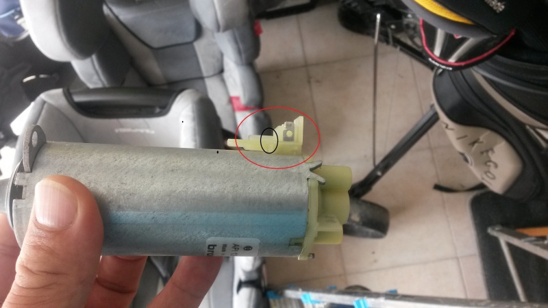

il faut le connecter au T10 noir du moteur de LV en position 10 avec une pin comme ca
il sera necessaire de changer le moteur de LV pour un compatible
il suffit d enlever les 3 vis
maintenant on peux remonter l haut parleur et reconnecter le T10 du moteur de LV

qu'appelles tu "pole" quand tu dis 2 ou 4 poles ? se sont les fils qui sortent ? et si oui, d'ou ?
Je te ferai une photo pour que ca soit plus compréhensible
sur les moteurs normaux tu as deux fils qui vont du faisceaux sur les moteurs
et sur les moteurs compatibles mémorisation tu as 4 fils qui vont du faisceaux vers les moteurs ...
la photo de kilivinci sera sûrement plus claire ...
voila
quand tu regardes de profil ca donne ca
dans le cercle rouge la prise
et en noir la ou devrait se trouver l autre pole
et voila de face
pareil les couleurs
Modifié par kilivinci
