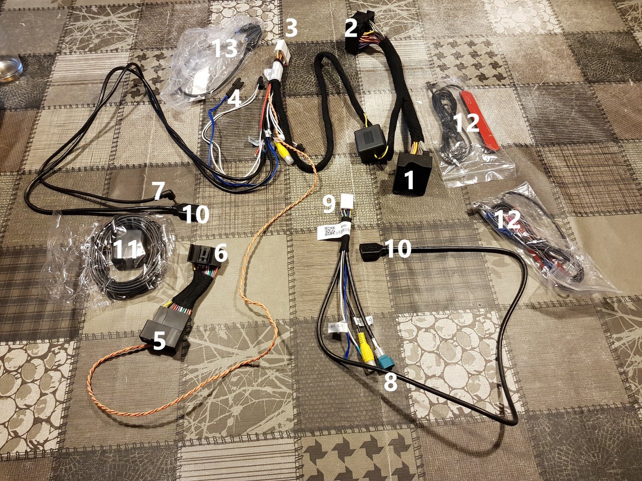

Bonjour à tous,
Pour ceux qui seraient intéressés :
Branchements :
1. Large plug à connecter à celui d'origine initialement branché à l'arrière du MMI
2. Large Plug à connecter à la place de celui d'origine à l'arriere du MMI
3. Connecteur à remonter au niveau de l'emplacement de l'écran et à connecter derriere l'écran 10.25
4. Les 2 connecteurs sont à  insérer entre les 2 connecteurs du cable relié à l'aérateur central au-dessus du MMI
5. A connecter sur le connecteur d'origine initialement connecté au bloc de climatisation
6. A connecter au bloc de climatisation
7. Jack à faire passer dans la boite à gant si AMI puis à connecter sur 13 lui même connecté à la prise AMI (Ou si pas AMI à connecter à l'entrée AUX dans l'accoudoir)
8. A connecter sur le cable optique initialement connecté derrière l'écran d'origine
9. Connecteur à remonter au niveau de l'emplacement de l'écran et à connecter derriere l'écran 10.25
10. Prises USB que j'ai fait passer par la boite à gants (prévoir une rallonge en fonction de ou l'on veut le faire sortir dans la boite à gants (permet de connecter clé USB et même DD 1TB)
11. Antenne GPS que j'ai fait sortir par l'emplacement du haut parleur central sur la planche de bord puis j'ai fait longer le cable à travers la garniture jusqu'a positionner le capteur à coté du rétroviseur central
12. Antennes WIFI et 4G que je fais sortie par le même emplacement et posées à la base du pare brise sur le tableau de bord
En prérequis il faut évidemment démonter le MMI, l'aérateur central, la commande de clim et la boite à gants.
L'installation du nouvel écran est intuitif : Démontage de l'encadrement, dévissage de l'écran d'origine, une fois les  nouveaux cables montés  (Connecteurs 3 & 9, le connecteur du warning d'origine et les 3 cables des antennes ) appliquer le support métallique fournit à visser avec les vis aux emplacements de la fixation de l'écran d'origine, placer ensuite l'encadrement plastique fournit et visser sur le support métallique ( acheter 4 vis 2,5X20mm car non fournis pour moi), connecter tout les cables et clipser le nouvel écran.
Et voila.
Il y aura une config dans le menu du système Android à faire pour indiquer le numéro de la ligne correspondant à l'entrée Aux dans le menu Media / Source du MMI.
Vous me demanderez si besoin à ce moment la.
