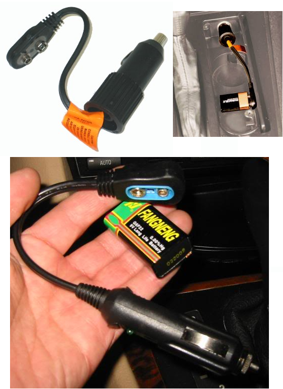

Mais si vous voulez changer de batterie sur une voiture peu équipée, vous pouvez utiliser cette astuce extrêmement simple: >>>ICI<<< (attention: bien prendre une pile 9 volts et pas un accu rechargeable).

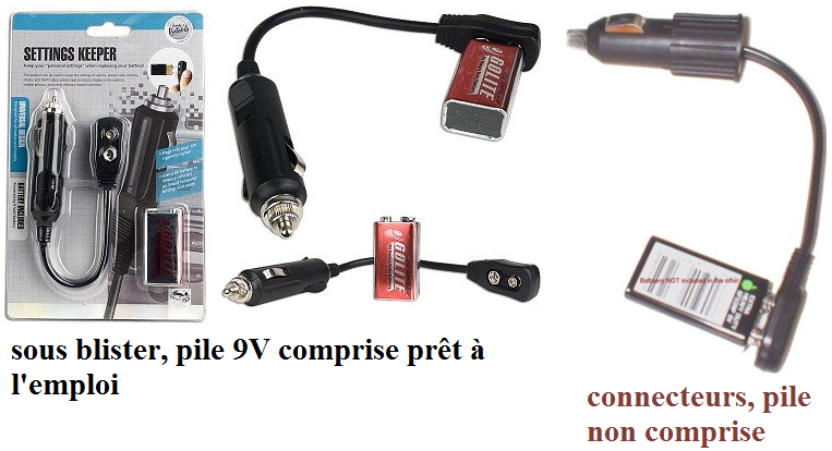

dsts: tu le trouve ou le câble pour relié la pile 9v a l'allume cigare?
tu trouves cela chez les marchands de batteries, chez les marchands de pièces et outillage automobile, dans des magasins de bricolage, dans des magasins de composants électriques et électroniques, sous blister (pile comprise, prête à utiliser) dans les magasins d'aires de repos d'autoroutes, etc...
ou dans du vieux "brol" qui traîne où tu récupères les connecteurs et les soudes toi-même.
Bon travail et bonne route!
