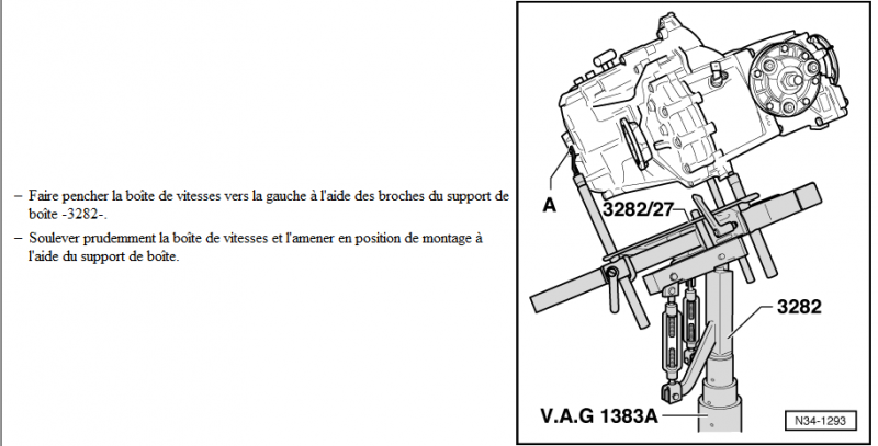

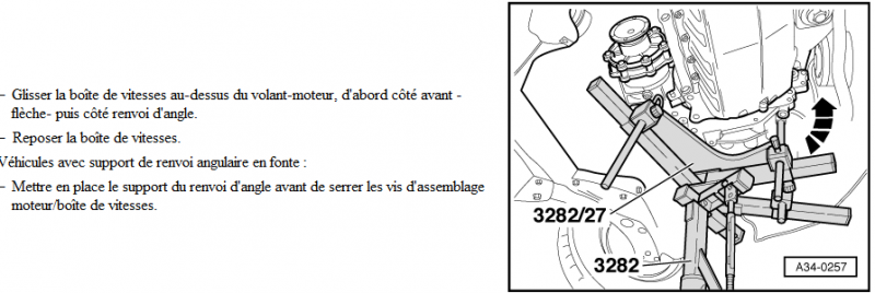

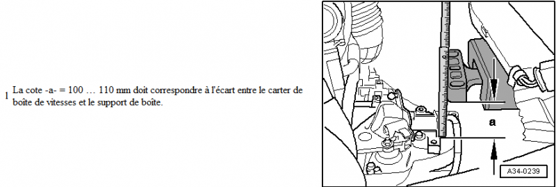

d'accord, au niveau abaissement elsawin nous dit sa :
ok donc je dois me mettre a peu pret a cette distance pour pouvoir la rentrer
je prends des photos ce soir

la boite est a la heuteur de elsawin
