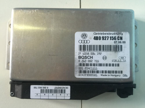

Burny,
Ci-dessous le calculateur que je souhaite acheter d'occasion
Et ci-dessous mon calculateur
Comme tu peux le voir les réf sont identiques à l'exception de la date 10.01.01 et du numéro derrière "Made in Hungary".

Le 27/06/2016 à 11:57, Ptitman a dit :
Burny,
Merci Scalpa88,
je vais regarder ça avec attention :-)
Salut, Je déterre ce topic ... quand est t'il devenu de ce changement de boitier ?! ça marche bien  pas de reprog à faire ?
