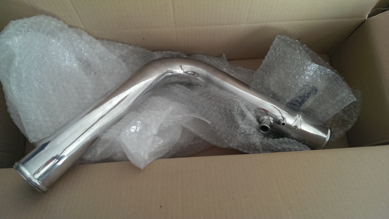

jolie..
le tube forge j'hesite aussi de plus en plus
edit: tu a pris chez jacquemin ?
Modifié par geoffroy 67
non chez dynaparts car un poil déçu de jacquemin pour la couleur de mes durites ^^
et leur site web n'est pas assez détaillé je trouve.
et pour le tube je le prend à cause de ma durite écrasée par le crochet, non présent sur le forge.

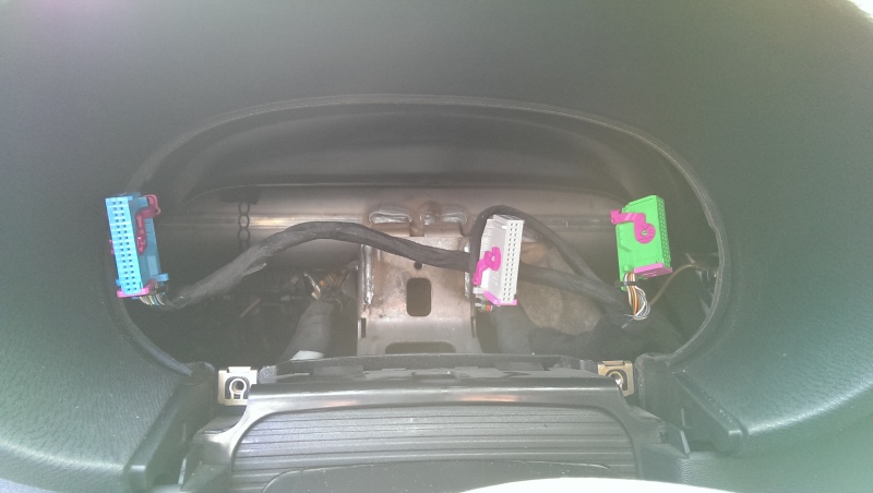

J'attends de remonter mon compteur et je m'y colle.

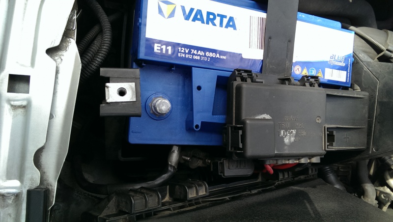

oui j'ai mis une varta. Celle la exactement http://www.oscaro.com/batterie-varta-5740120683132-1906218-2585-p
Bien mais un peu plus grosse que l'autre. Du coup le U en métal qui tient le cache câbles doit être entré un peu en force.

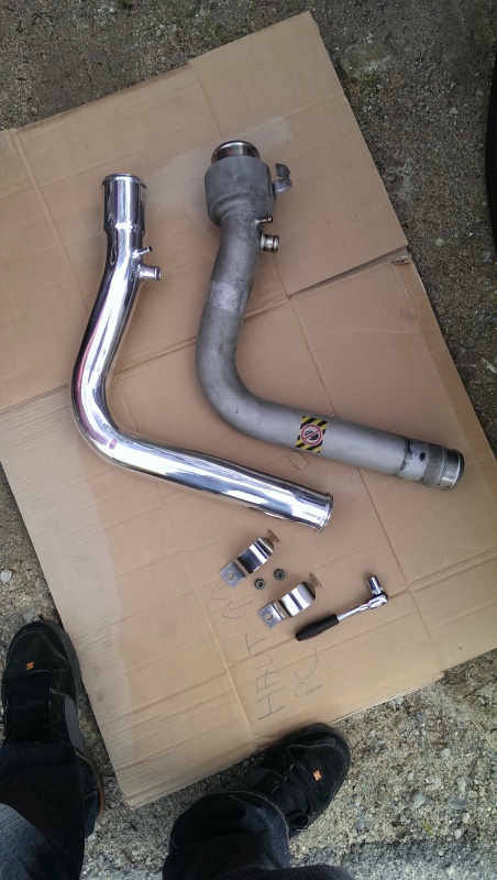

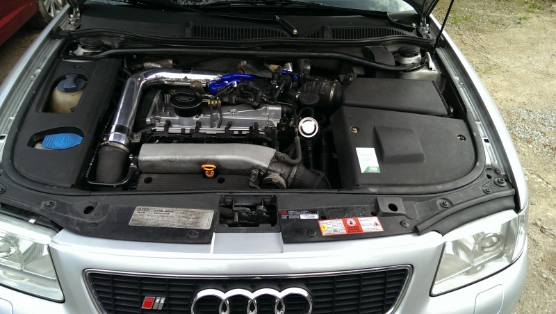

Sympa ton tube pour le turbo !

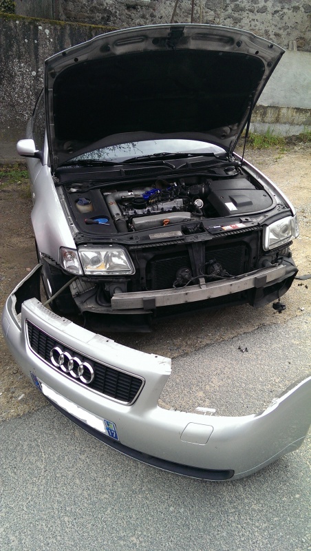

Aller c'est parti !!!
Un grand grand merci à Fernando ! Vraiment tip top. Expédié lundi et revenu samedi. A tous ceux qui doutent encore vous pouvez faire appel à ses services sans aucun soucis !

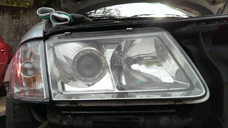

Puis je me suis lancé. Changement des vielleuses toutes jaunes par des philips blue vision.590202IMAG00641.jpg

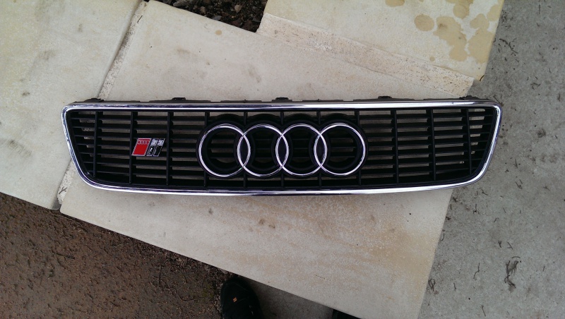

J'en ai profité pour nettoyer ma calandre et lui remettre son logo qui avait été piqué......
Ma femme étant en déplacement 343981IMAG00621.jpg :MdrDevil:
Mon phare gauche avait un petit problème d'alignement (on le voit un peu sur la troisième photo). Le cligno était mal emboité au phare. Corrigé
On garde le meilleur pour la fin :eldiablo:

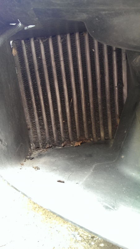

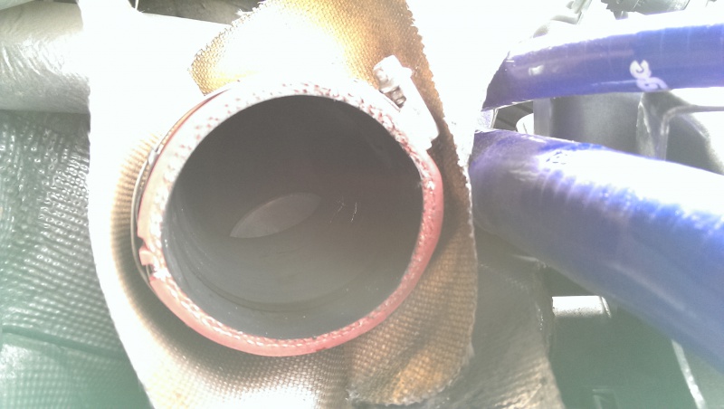

J'ai remarqué que ma durite sortie de turbo avait des marques à l'intérieur mais ça ne débouche pas.
C'est ça une durite dite "poreuse" ? On voit pas grand chose sur la photo....Comme des fissures à droite.

Depuis la dernière fois j'ai remis mon logo au bon endroit, et reçu ma dump mais pas encore montée.

Pour ta durite en sortie de turbo, si tu comptes la changer je te conseille de la prendre chez Audi, apparemment c'est la plus résistante dans le temps et à la chaleur!
Je te conseille de changer aussi ta durite d'induction par une en silicone renforcée, c'est vraiment un mieux, avec celles des échangeurs ça ne fait pas de mal!

J'ai vu la photo de la durite forge cramée sortie de turbo.....pas rassurant effectivement.

Alors pour la batterie elle rentre impeccable, par contre je n'ai plus le U sur le dessus, elle tient juste avec l'attache au pied de la batterie!
