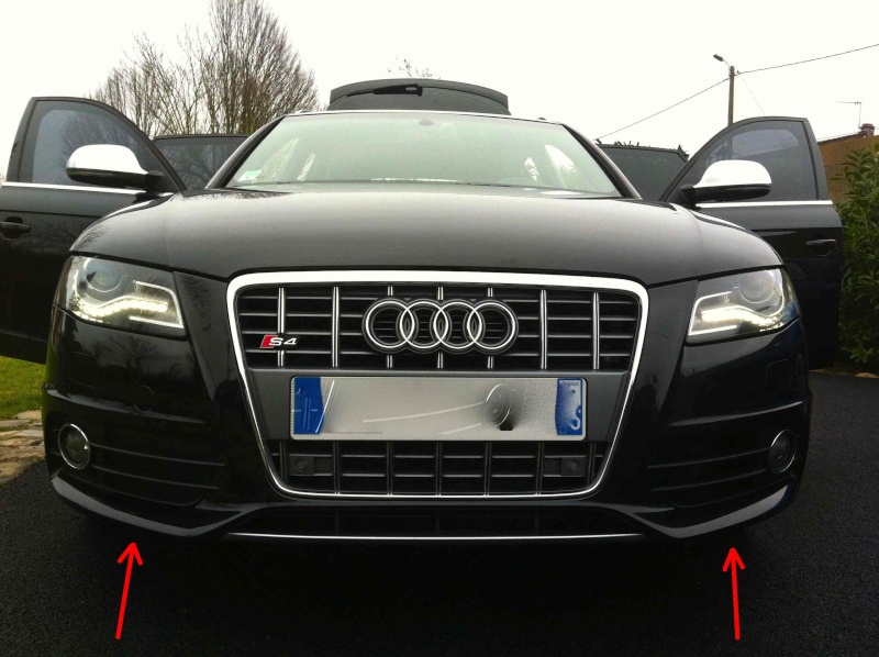

pouvez vous m'indiquer de quelle bras il sagit ? (photo sur le véhicule).
merci :marcelpoire:
Là comme ca, je n'ai pas de photos. Les deux bras sont au niveau des flèches rouge. Tu es de quel coté dans la Marne ??
