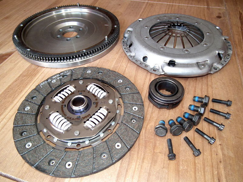

Cette semaine le TT s'est vu greffer les pièces suivantes:
- Embrayage renforcé Sachs
- Volant moteur mono-masse allégé (7 Kg)
- Différentiel OBX
Pour le plaisir, quelques photos des pièces:
Embrayage renforcé Sachs + Volant allégé
J'ai opté pour la solution consistant à me construire un Kit comparable au Stage 2 de chez ECS [ici].
Ref données pour 330cv - 410 Nm, un peu juste vu ma puissance mais des retours positifs sur des prépas comparables à la mienne m'ont convaincu de choisir ces refs testées et approuvées.

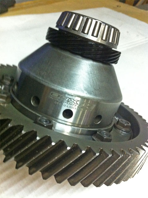

Différentiel à glissement limité OBX
Un LSD à prix canon, qu'il faut un peu préparer pour l'améliorer.

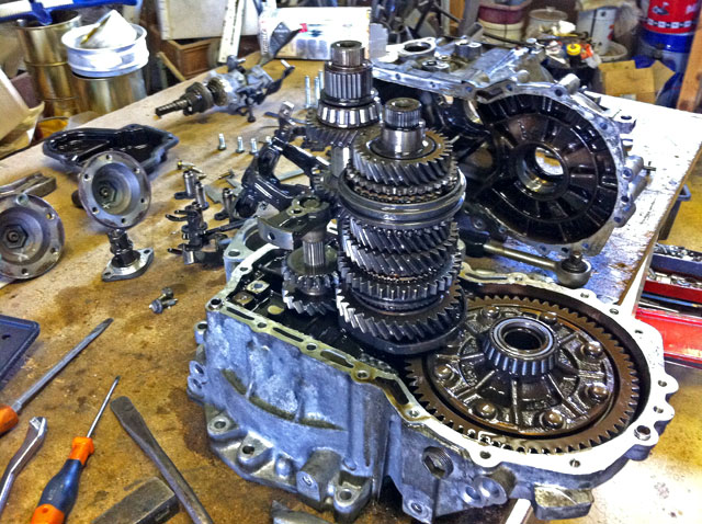

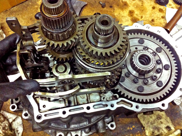

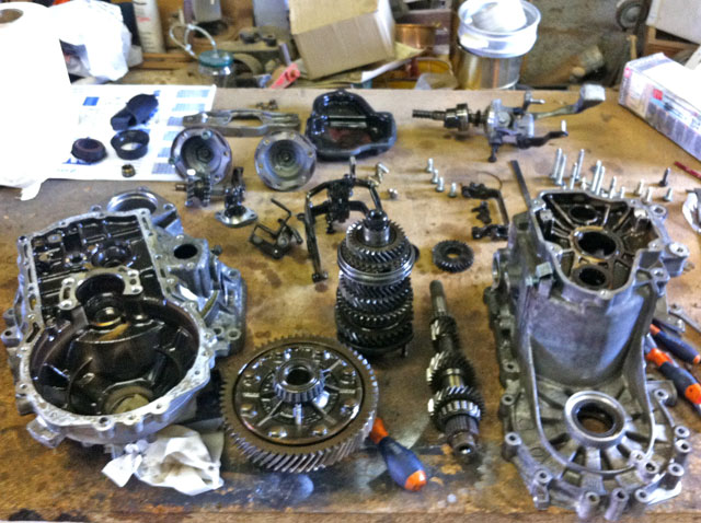

Un grand merci à DJLolo31 :icon_wink: , ça aurait été une autre paire de manches sans la fosse et certains outils que je ne possédait pas. Et surtout merci pour ton temps !
L'expérience de Lolo nous à graaaaandement servi et nous n'avons rencontré aucune difficulté majeure (à part ma connerie d'oublier l'aimant dans la boite et mon foirage de vis :icon_redface: ).
Il me semble que nous avons mis entre 13 et 15 heures en tout, à deux.
Démontage de la boite + ouverture : 4 heures
Installation du LSD et refermer la boite: 6 heures
Remonter la boite dans le moteur: 4 heures
Réparti sur 3 soirées, difficile d'être objectif sur le temps passé.
Voilà, ça... C'est fait. :sweat:

Volant moteur allégé (7kg)
Ralenti identique, aucun bruit parasite.
En dessous de 3200 trs/mn la voiture semble beaucoup plus légère, elle prends les tours plus facilement. C'est particulièrement flagrant. C'est très agréable.
Après 3200 c'est la catapulte de toutes façons, mais c'est aussi plus rapide de 3200 à la zone rouge (déjà que l'aiguille se comportait comme un trombone face à un aimant...).
L'embrayage ne patine plus (l'ancien avait ponctuellement du mal avec les 413Nm) !
La pédale est super hyper souple. Presque trop au début, puis on s'habitue.
Différentiel OBX
La voiture colle à la route comme un chewing-gum sur un pull angora ! Tu vises là ou tu veux aller avec le volant, tu accélères et la voiture y va ! C'est dingue. J'ai cru que l'on m'avais monté des pneus slicks à l'insu de mon plein gré :icon_biggrin: . Ce qui m'étonne le plus c'est que ça se fasse de manière non brutale. Je pensait bouffer du pneu, mais c'est le contraire: la voiture force moins en courbe, tout en ayant une tenue de route sacrément améliorée. Fabuleux.
Avec tout ça, j'ai plus de couple qui passe au sol, et c'est impressionnant comme ça arrache.
Bref, que du bon, sans aucune contrepartie négative ! Si vous pouvez monter un Différentiel à glissement limité (Peloquin, Quaife, Wavetrac, OBX...) Allez-y ! :TTPowaa:

C' est vraiment la classe avec le différentiel alors. Faut oser. Dans le monde TT tu as très peut de personnes qui osent aller jusqu' à dépouiller la boite. On vois plus souvent ce genre de modif chez les S3 ' iste :)
Franchement ça doit etre un régal a piloter. Have fun et be carreful ! :D
J'ai pas trouvé cet autobloquant sur leur site, a ton avis, il loge dans la boite des quattro ?
Et le train arrière, il reste calme dans les courbes serrées ?
Effectivement il n'est pas sur leur site. On le trouve sur ebay, et il y a une version 6 vitesses pour 02M.

Je ne suis pas le premier à avoir monté un différentiel à glissement limité sur un TT dans mon entourage. DJLolo31 l'a fait avant moi, et j'ai d'ailleurs bénéficié des son expérience et de son aide. :icon14:
