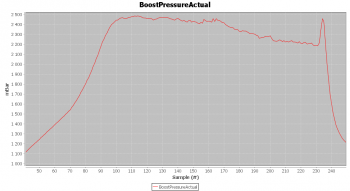

comme le dis BK, supprimer la n249 a des contreparties, comme la lenteur de la dump, mais aussi niveau mapping, ou il se produit des choses etranges... meme avec une resistance, le calculo cherche a vouloir gerer cela, et de se fait il agit sur plusieurs maps, et peut creer des overboost non desiré entre autre, le sujet est fortement traité chez les ricains qui commence a faire machine arriere et a la reinsaller. le seul avatange a virer la n249 ou comme la N80 est d'epurer la baie moteur, mais cela n'apporte pas plus en performance.
sur stage1-2 ou grosse prepa si le mappeur gere correctement, il faut garder la n249, ca evite de reecrire le code compelt du calculo, car la n249 agi sur plus d'une map...
pour imager un peut cela, pris sur un forum US, il y a un pic d'overboost pas controler,et qui peut provoquer des problemes turbos.
J'avais trouvé ce même schéma sur google image :D
Avec un K04-023, si je passe le rapport à 6000tr/min, j'ai un pic à 2,45bar environ avant que la dump s'ouvre alors que je suis à 2,2bar avant ouverture. Ca c'est avec un ressort bleu, faut que je log avec le jaune. Ca s'ouvre en 0,2s.

Pour moi ça ne craint pas, le temps que l'onde de choc reparte du papillon vers le turbo, la dump se sera ouverte.

Sur s3 passion, la perte de réactivité de l'ordre de quelques dixièmes pourrais être atténuée avec une dump forge je ne remet pas en doute cela. Mais la surpression reste présente comme sur le log de styling ?

Car léger pic de pression à la fermeture du papillon d'admission à se que j'ai lu sur les forums ricain
Je suis pour car source d'ennui et onéreux. J'ai un gros pic de pression au niveau du capteur à la fermeture du PAP mais ça n'a pas le temps de remonter jusqu'au turbo (la DV s'ouvre entre temps).
