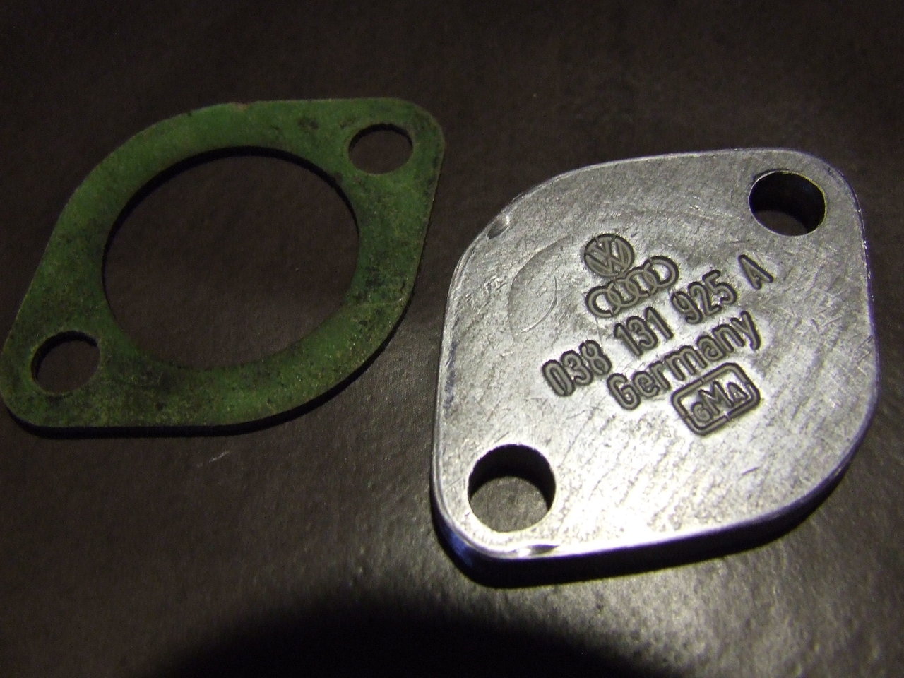

Donc ca y es j'ai les outils joint et plaques bouchon mais il me manque la reference de la petite plaque bouchon, qui peut me donner cette reference?
Si Audi commercialise des plaques d'obturation, ce n'est certainement pas pour supprimer l'EGR de ses véhicules et les rendre ainsi non conformes à leur définition initiale.
On trouve effectivement des plaques "gros modèle" qui ont d'autres applications sur certains véhicules plus anciens et qui correspondent à la modification. Ce gros modèle de plaque correspond pile poil et par chance à celle qui obture la bouche sous l'embase du turbo.

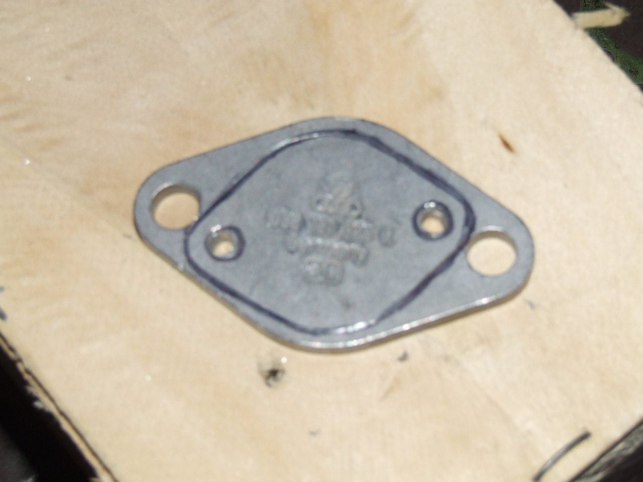

Pour ce qui est de la petite plaque qui vient obturer le trou laissé sur la pipe d'admission en alu, à mon avis, il faut se la fabriquer soi-même (solution déjà indiquée à plusieurs reprises dans ce post et que j'ai appliquée aussi).
Pour moi, cette petite plaque n'est pas référencée chez AUDI et c'est pour cela que personne ne peut t'en donner la référence, donc inutile de t'impatienter.
Donc, perception d'une scie à métaux, d'une perceuse et d'une lime pour te la fabriquer aux côtes données au tout début du post.

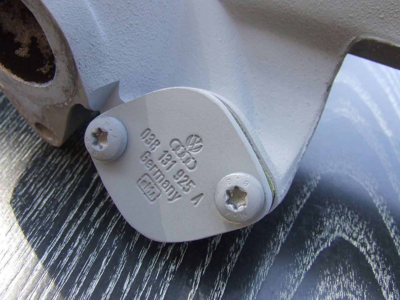

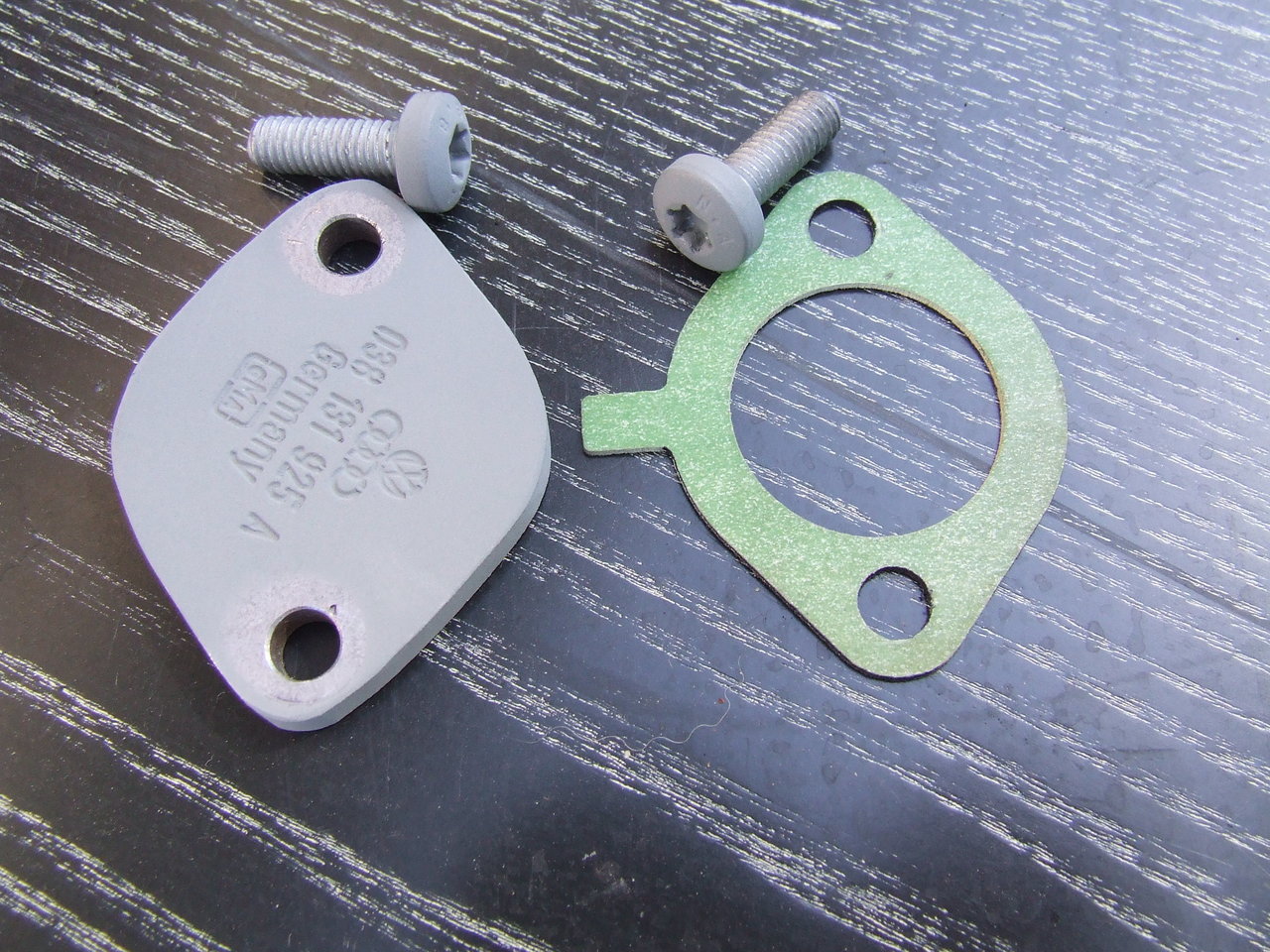

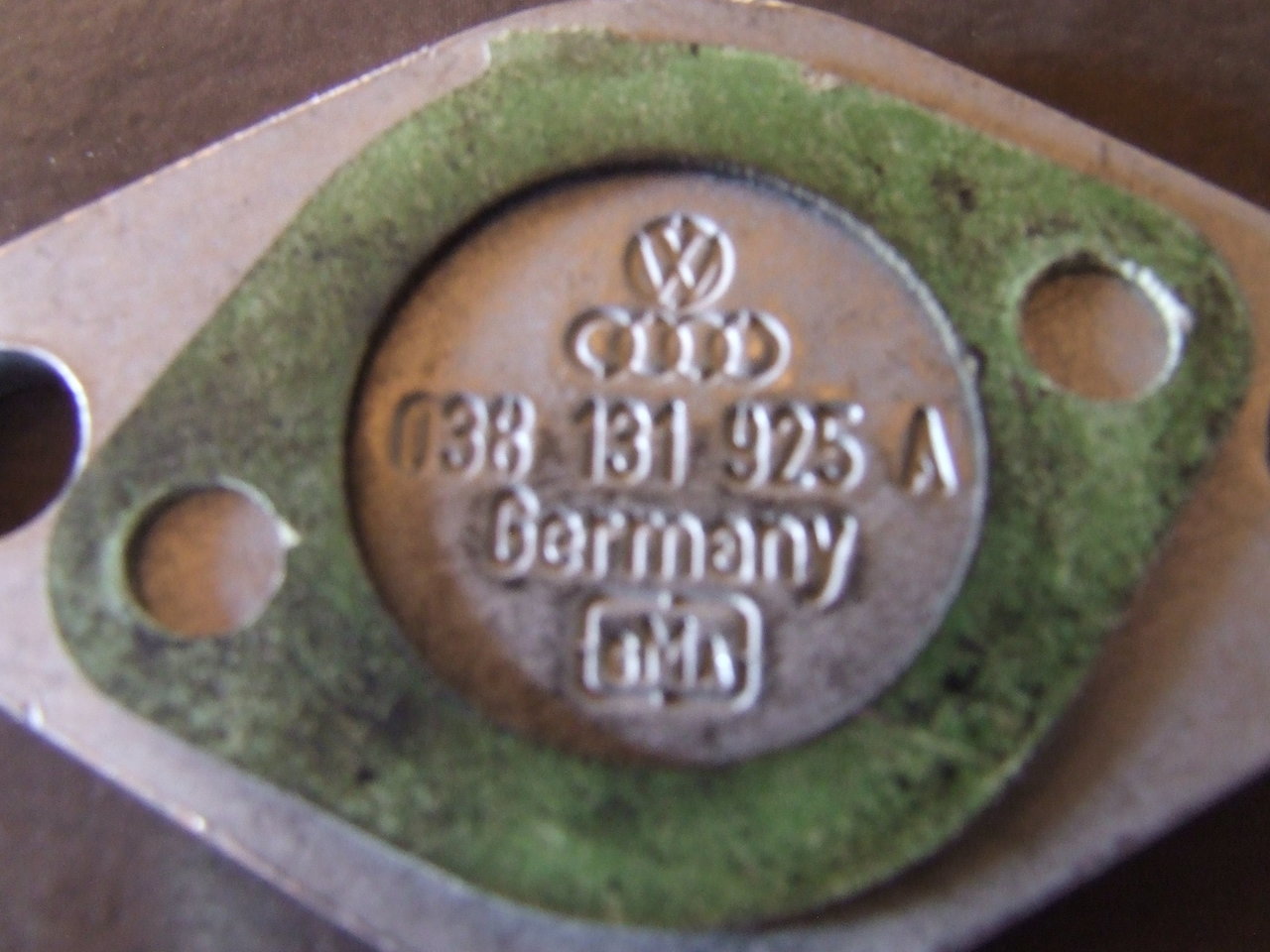

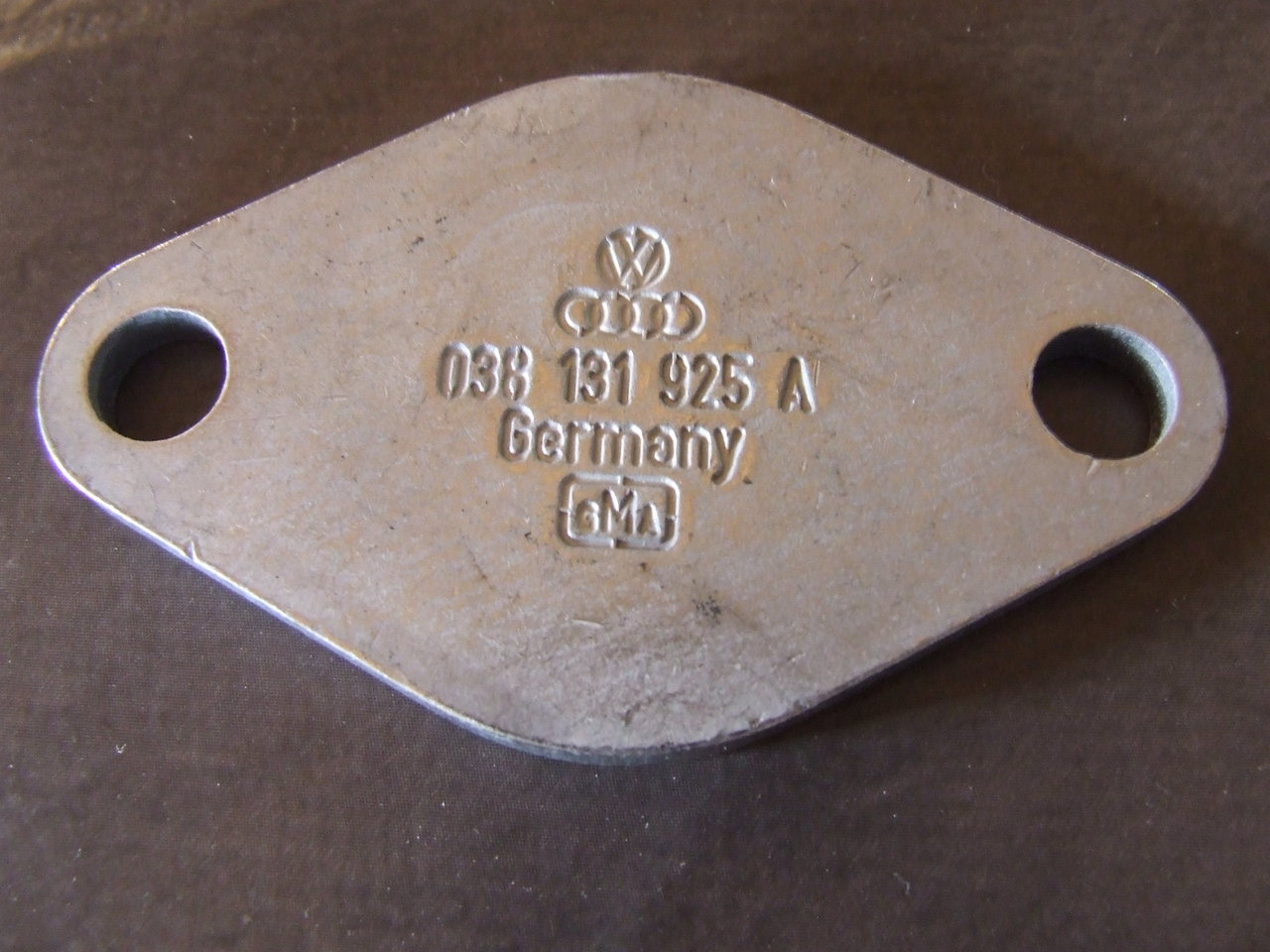

en fouyant sur le net j'ai trouver les deux réf vw
ainsi que le tarif en téléphonant chez mon garage AUDI VW
1ere: 038-131-925 à 3 euros
2éme : 038-131-925 A à2.99 euros
faut bien stipuler sans le A pour la premiére sinon il faut ajuster comme écrit ci dessus dans ce topic

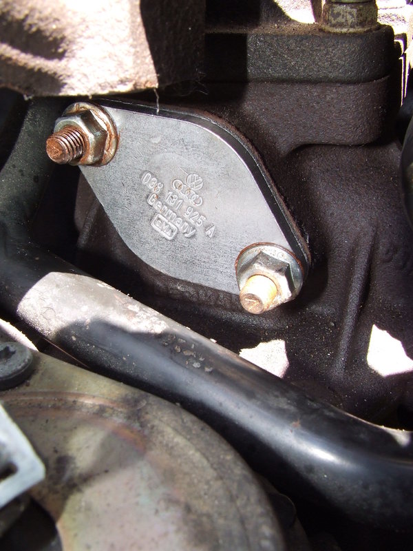

Moi, j'ai complètement retirer la vanne et mis 2 plaques, une sur le turbo et l'autre à l'emplacement en rouge sur la photo d'allroad18.
Les plaques je les ai prises tout simplement chez audi. Il m'a juste fallu en modifier une, mais pour le prix rien à voir avec ces 15€ pour une plaque.
Ça avait dû me coûté une dizaine d'euro chez audi pour les 2.
La plaque sur le turbo :
Et la même mais modifié côté admission :
