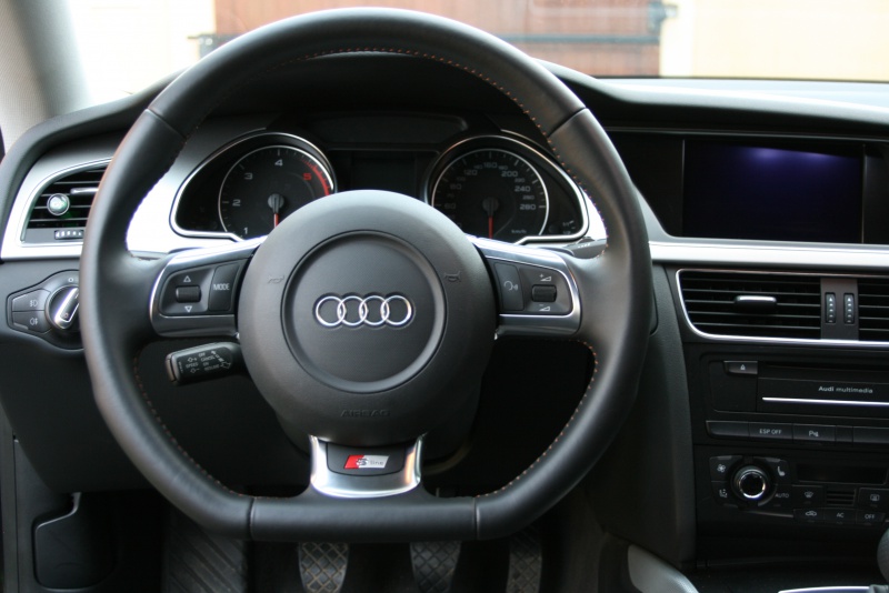

Voici,en quelques sortes, une mise à jour du volant du Q5 ; alors effectivement ce n'est pas le même modèle que celui du facelift (new Q5) mais il y ressemble dans la forme.
De plus j'ai choisi le modèle Méplat logoté SLine. Pour lui donner "le côté sportif". Et sachant que je conduit le siège en position très haute et le volant en position très basse, le plat de ce nouveau volant Méplat sera des plus et mieux adapté.
Voici les prémices du montage (je créerai un tuto sur ce montage)
- Image du haut le volant centre rond et à Méplat
- Image du bas le volant actuel triangle et à forme ronde

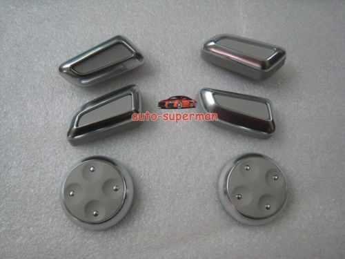

bonsoir a tous,
qui peux me redonner lien des boutons chrom pour sieges electrique (c'etait un lien sue ebay et malgré mes recherche sur le fofo je retrouve pas)
merci d'avance
Salut Maestroba
voila un lien ebay
Tu as plusieures couleurs
http://www.ebay.com/...5-/261070309547
http://www.ebay.com/...2-/250928784549

Salut Wince, pour le volant complet (palettes noires, airbag, multifonction au volant en cuir perforé "punche leather" avec logo SLine inclus) il y en a pour 650€.
A cela -et c'est la ou je me galère- il faut changer les cos de connection de l'air bag, de mon côté je dois changer le palettes noires par celle chromées (50€ port inclus sur ebay) avec l'extension de palettes de chez MTM (250€)
Sinon, de visu le volant est un poil plus petit -je n'ai pas mesuré- mais peut être que c'est l'effet Méplat qui change la vision de l'ensemble : effet d'optique
Par contre un fois monté ça impose réellement
Exemple de cliché (Marjy sur un autre Forum audi)

Bonjour à tous, ce n'est pas génant à l'usage d'avoir un plat sur le volant ?
Salut tartetatin (très bon pseudo : gustativement parlant :jap: ) alors pour ce qui est de l'usage du méplat dans le temps : je ne sais pas. Cependant nous pouvons poser la question aux AUDISTES du forum qui ont installés ou qui ont un méplat d'origine dans leur véhicule. Je connais un forumiste : le bien nommé MARJY (clic) qui à installé un méplat (image sur un de mes posts avec changements de bouchon d'huile voir ce lien : ici), il pourra nous renseigner. Je vais lui poser la question et te teindrai informé.

Alors SI c'est plug and play dans le sens ou les connectiques sont les mêmes mais il faut changer une cos c'est tout.
Enfin, c'est tout, car c'est relatif. Si ce n'est pas fais -et si j'ai bien compris- cela peut déclencher l'airbag si l'on utilise le klaxon : MAIS C'EST A VERIFIER (CA M'ETONNERAI)
Bah pas de Klaxon, alors sinon paf !! Trêve de rigolade je jouerais pas avec ça....
Audi ne peut pas le prendre en charge ? Ça doit pas être très cher....et plus rassurant....
