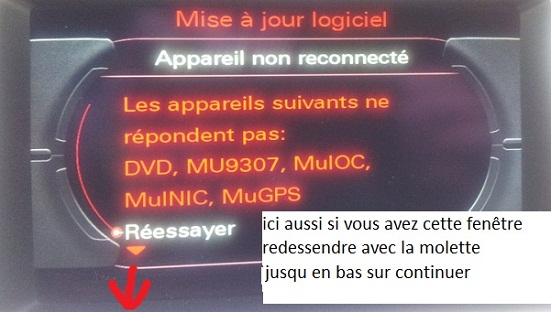

étape 3 : activation de la navigation. L'étape la plus courte, mais celle qui m'inquiétait le plus à la lecture de certains commentaires. Au début tout ce passe bien installation, 1er redémarrage, suite de l'installation et là j'ai eu le message suivant :
Grosse boule au ventre... Sous "Réessayer", j'avais "continuer la mise à jour" et "abandonner la mise à jour"
Après avoir réessayer 2 fois et après 2 échecs j'ai décidé de continuer la mise à jour. J'ai alors eu le droit au 2nd redémarrage.
Le MMI se remet sur la radio. Je teste le GPS... ouf ça fonctionne ! Je planifie 3-4 itinéraires. Tout se passe normalement. A priori la mise à jour est réussie.

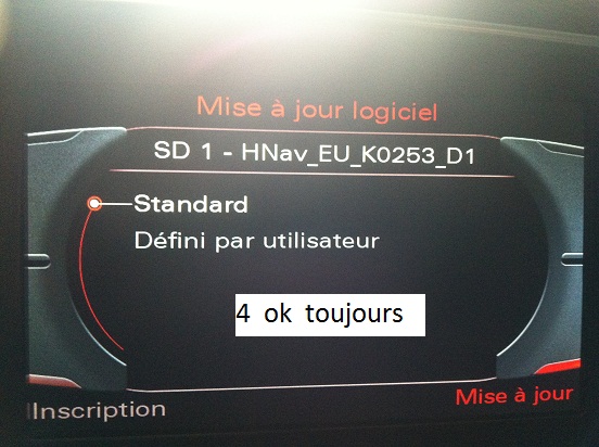

Pour info, voici ce que j'avais comme version au fur et à mesure des installations de firmware sur le mien :
Initialement :
Version train : K0022
Logiciel MU : 0047
Apres installation version "T"
Version train : K0031
Logiciel MU : 0143
Apres installation version "AS"
Version train : K0206
Logiciel MU : 0174
Apres installation version "CC"
Version train : K0253
Logiciel MU : 0180
Voila j'ai fait toutes mes mises à jour aujourd'hui (tous les firmwares) puis la carto et l'activation. Le tout en version "sport", cad moteur eteint avec juste le contact (oui monsieur je suis un peu écolo). Bilan : Ca passe mais je n'avais plus que 20% de batterie à la fin !!!
Donc c'est faisable, mais c'est un peu risqué !!!
Enfin c'est fait chez moi et cela s'est tres bien passé. Ouf !!! Une bonne chose de faite...

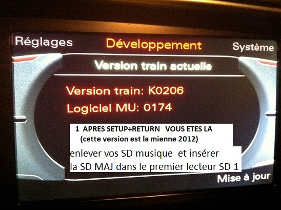

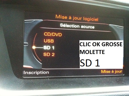

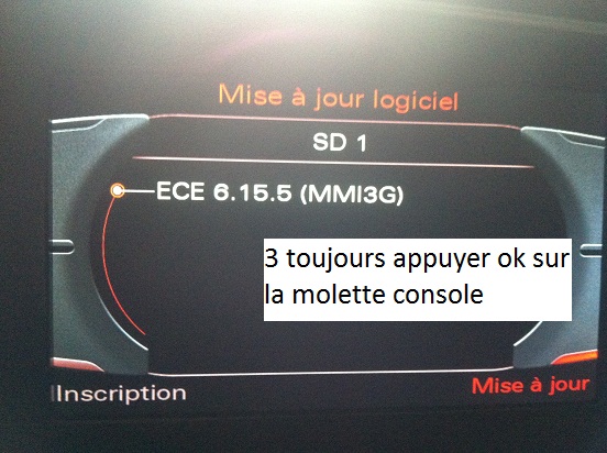

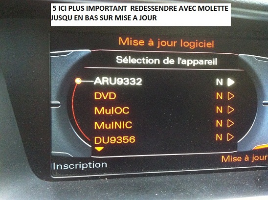

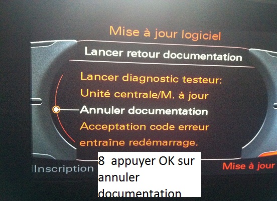

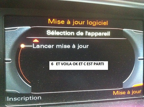

comme indiquer sur les photos plus haut , n’hésiter pas a bouger la molette ,pour aller voir le choix plus bas
votre écran n'est pas assez grand pour tout afficher :secret: :marcelpoire:
même chose que pour lancer la mise a jour ,car j'ai reçu en MP pas mal d'erreur dut a de mauvaise MANIP

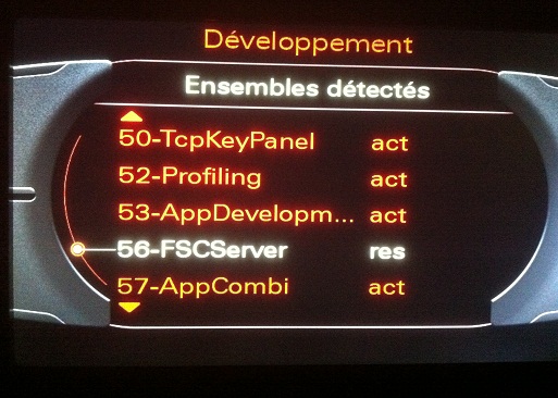

a chaque voiture sont activation (ficher FSC ) que vous retrouverez sur votre MMI
Bonne journée a tous :bien: A+ JOHNNY

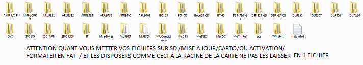

Bonsoir

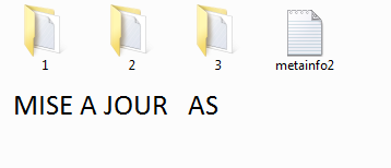

tu dois les décompresser ,moi j'utilise WinRar gratuit sur le net ou WinZip
pour info la AS fait :713 MO
et la T fait : 483 MO
821406photoT.pngBONNE NUIT A TOUS :bien: :icon40:
