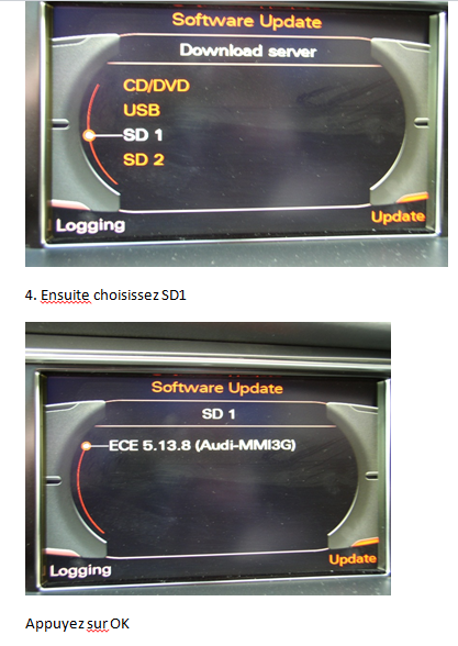

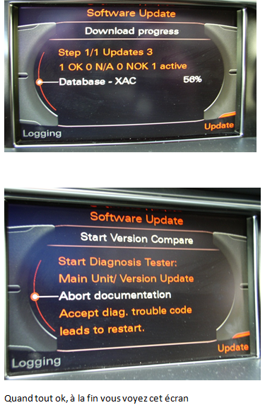

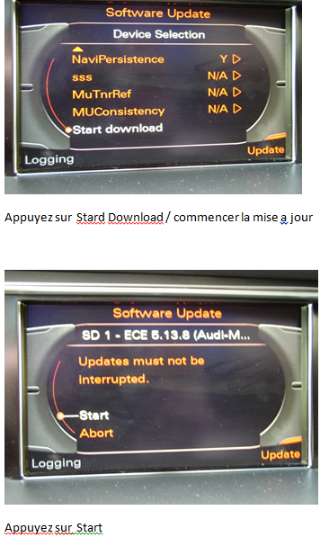

Bonjour Romins,je n'ai pas encore tout testé ,car aujourd'hui petite journée cool a la maison ,mais je suppose que passer de 5.10.5 a 5.13.8 ça doit changer quelque chose ,car mon Q5 est 2010 mais avec la version 2009 (c'est honteux) par contre contre j'ai peu comparer les points d’intérêt par rapport aux photos prise et il sont toujours aux même nombre

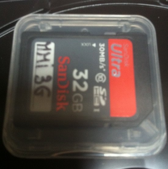

Re ,de rien maestroba ,il est vrais q'avec cette formule de cher NavDael ,4 SD avec 24,5 GO de fichier ,c'est un bon plan ,rien que la SD de 32GO en sandisk vaut plus ou moins 30 euros ,avec deux mise a jour possible et l'activation ,franchement rien a dire et très PRO

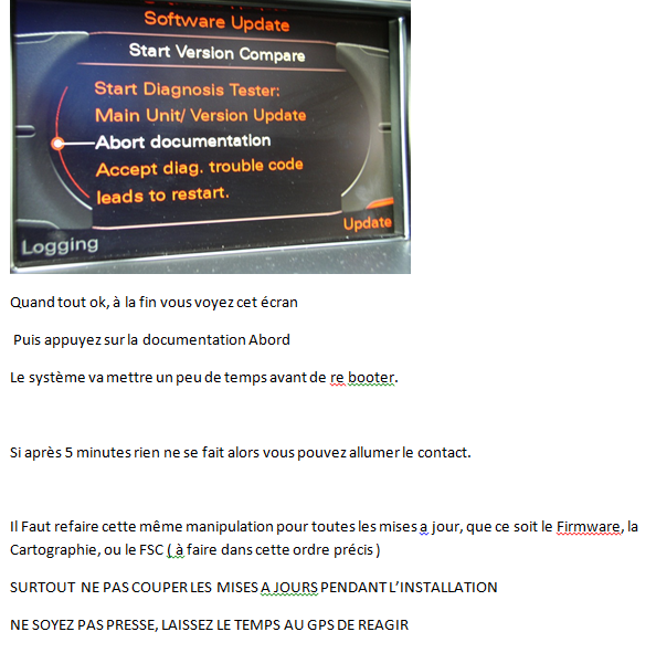

Merci Johnny pour ce retour. Peux tu nous dire est ce que tu as fait les mises a jour avec le moteur tournant, car 2h30 ca fait peur pour la batterie et si ca plante pendant la mise à jour c'est pas tres bon...

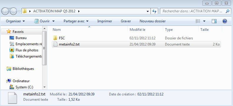

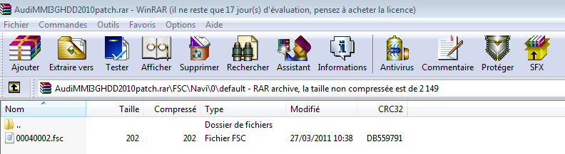

Bonjour a tous ,pour les nouveautés sur la cartographie difficile a dire sur un jour, mais presque 1GO de plus que mon ancienne ,donc je suppose qu'il y a du changement ,comme vous êtes plusieurs sur FORUM et MP a me demander ce qu'il y a sur la carte SD d'activation ,je vous répond :le même pach que celui ci (deux fichiers ) trouver ici http://gpsundergroun...king-crack.ht Téléchargez: AudiMMI3GHDD2010patch.rar

Re ,pour Yann35 ,j'ai fais la mise a jour dans mon garage sans faire tourner le moteur ,sans musique, ventilo .......par contre j'avais mis plus haut cette phrase ( juste une petite astuce penser a aller dans réglage de phare MMI et metté vaut phare de jour sur OFF ,sinon vos led avant resterons allumé) car moi je ne l'avais pas fait ,mais malgré tout NIKEL ,j'ai perdu qu'un carré a mon affichage batterie

Re ,en plus NavDeal ce fout pas de nous ,pour la cartographie 32GO en Class 10 que vous pouver réutilisé pour votre appareille photo ,caméra ou musique MMI :secret: :secret: :secret:

Sinon as tu regardé le contenu de la SD d'activation. Penses tu que le kit que tu as peut etre re-utilisé sur d'autres véhicules à condition bien sûr de modifier certains fichiers de la carte d'activation ? Apres reste à trouver les codes pour les autres véhicules...

Bonjour a tous ,une solution pour moi il y en a une ,puisque le patch que Serpent a mis en ligne a l'air universelle

Audi MMI 3G (HDD) 2010 fissure de travail
Il s'agit
de patch
pour
AUDI
MMI 3G (HDD) 2010
je peux faire nfo fichier si quelqu'un a besoin.
installation
carte
connexion VCEMD ou VAG ou VAS
et adaptation - Chaîne "6" 0 à 1 (
déverrouillage
menu de service vert)
+ SETUP CAR
afficher le menu vert
choisissez SWDL:
définie par l'utilisateur en mode MARCHE OUI
ignorer région et la variante UN OUI
puis mettre la
carte SD
avec
Plan
2010
+ SETUP RETURN
sur START
puis mettre la
carte SD
avec Crack
Plan
2010
+ SETUP RETURN
installer crack:
DÉBUT
avant d'installer le crack
vous devez
installer LA
CARTE
(doit être déverrouillé menu de service vert) ou vas vag ou vcds
profiter pleinement inscrit
carte
si quelqu'un a besoin je peux télécharger la carte SD 3G HDD ...

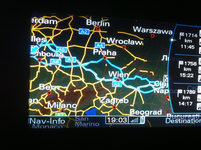

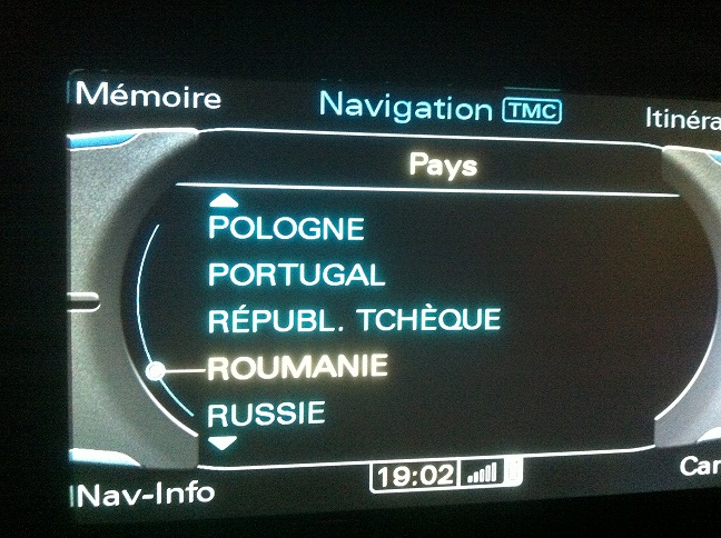

Bonjour à tous,
Je n'étais pas repassé sur le forum depuis quelques temps (j'ai écris le 1er post) et je vois que les recherches ont plus que progressé.
J'ai une question sur la maj Navdeal le listing présent sur le site indique que la Sd contient :
Andorre, Belgique, Danemark, Allemagne, Estonie, Finlande, France, Gibraltar, Grèce, Grande-Brittain, Irlande, Italie, Croatie , Lettonie, Liechtenstein, Lituanie, Luxembourg, Monaco, Pays-Bas, Norvège, Autriche, Pologne, Portugal, Russie, Saint-Marin, Suède, Suisse, Slovaquie, Slovénie, Espagne, République Tchèque, Hongrie, Cité du Vatican
J'ai sur ma carto actuelle plus de pays que ça entre autre la Roumanie (pays ou je réside pour quelque temps).
Pour ceux qui ont fait la Maj NavDeal peux t'on me confirmer la liste des pays couvert ? La Roumanie en fait t'elle partie ?
Merci

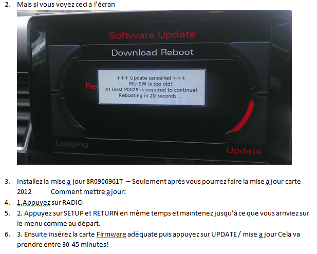

Re ,je vous met un lien de la Mise a jour 8R0906961T que maverick57 ma envoyer afin de comparer a la mienne ,je confirme que c'est la même que j'ai du installer avant la cartographie http://www.filesecto...YeYRCAHLEH3143/
pour INFO elle est sur une SD 2GO formarter en FAT
je regarde pour poster la 8R0906961AS qui est apparament pour les voiture après 2010
