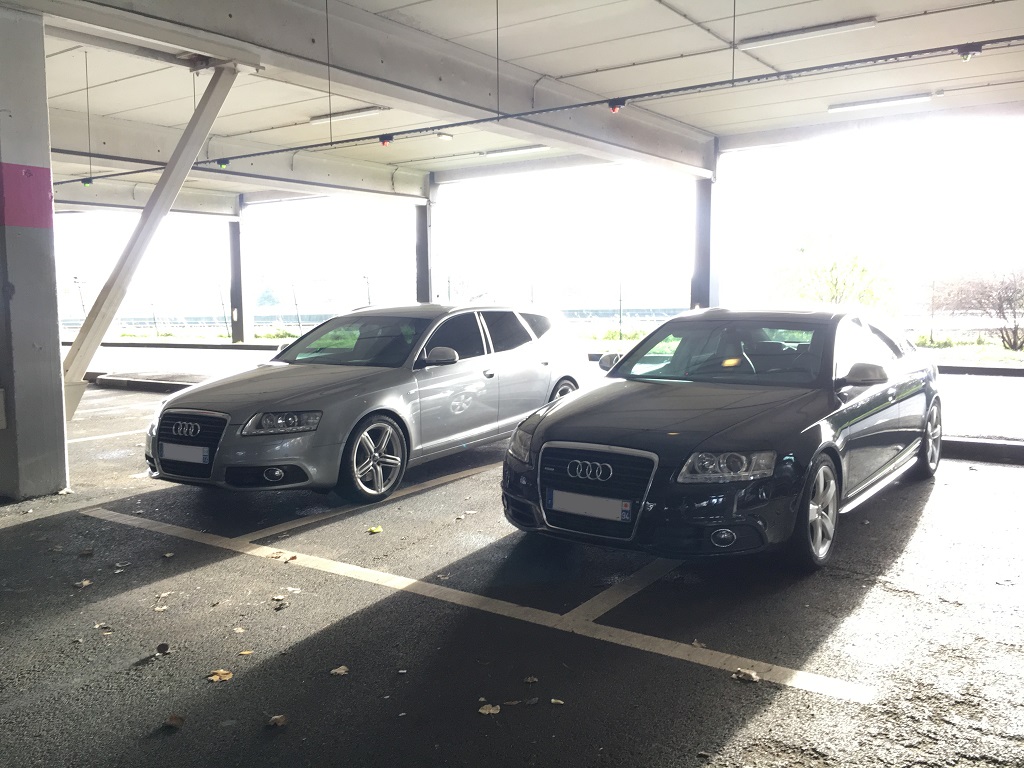

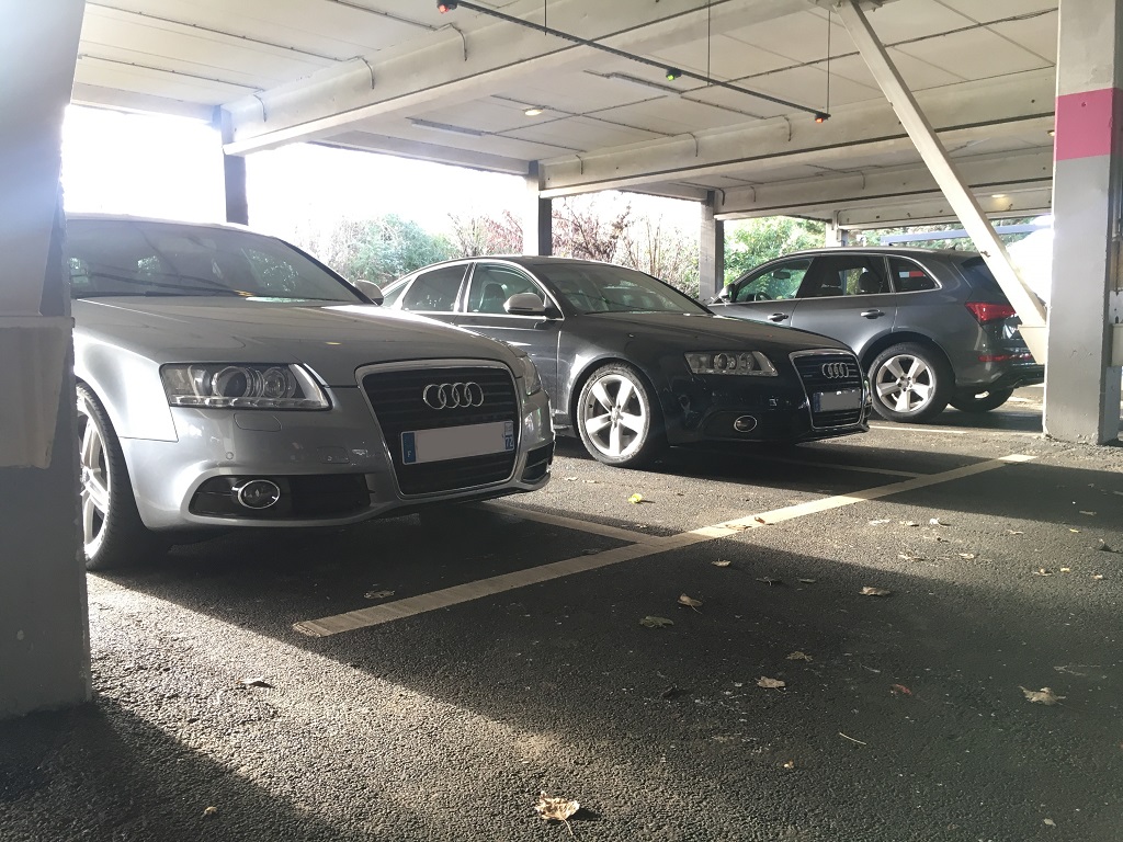

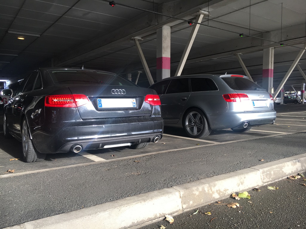

Merci pour les photos Thomas! Elles sont tres belles, ca va etre difficile de poster le miennes apres ca... :)))
Mais j'en mets 2-3 aussi, sont celles faites a la fin.
Sinon, en ce moment rien de nouveau sur ma voiture fait recement. Elle roule tres bien, je suis content, a chaque fois que je monte dedans c'est le bonheur.
