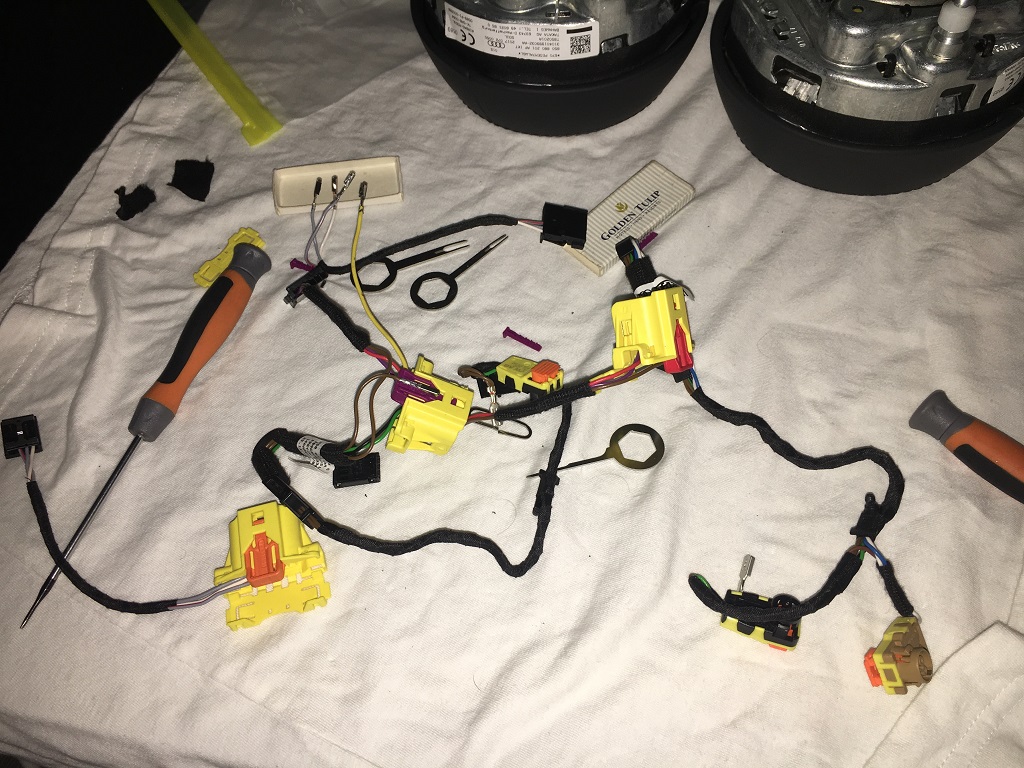

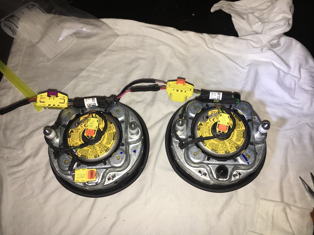

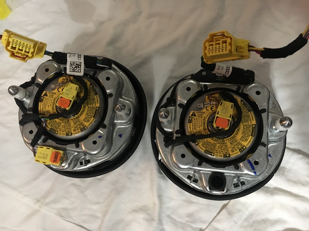

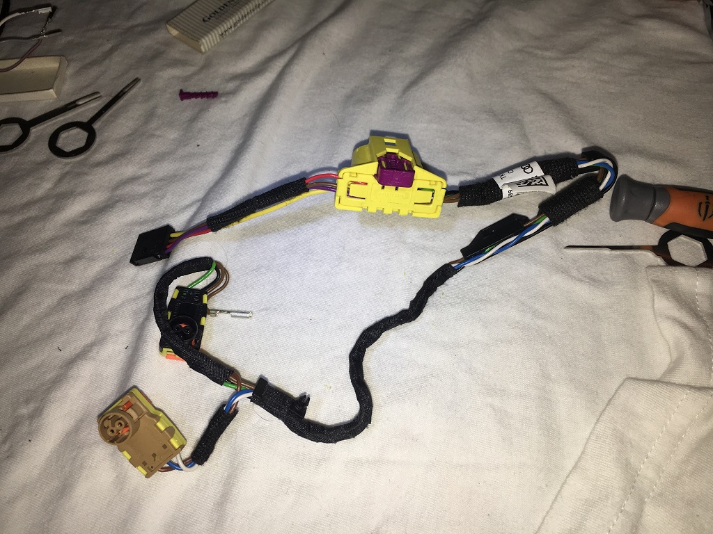

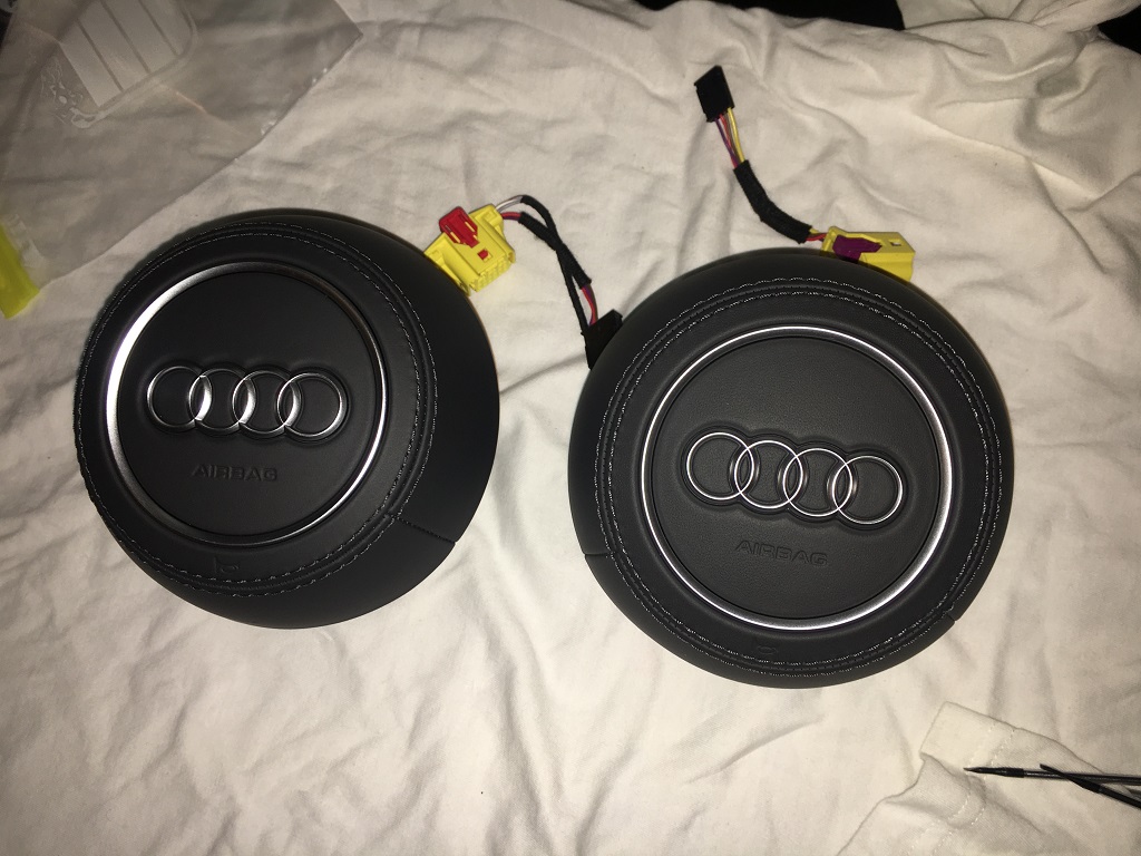

Comme je l'avais precisé, mon airbag est arrivé. Voici des photos avec.
A gauche l'airbag double détonateur et a droite le simple détonateur avec cablage modifié pour l'A6 4F.
A gauche l'airbag double détonateur et a droite le simple détonateur avec cablage modifié pour l'A6 4F. On peux observer la fiche jaune/violet qui correspond a la C6.
Le grand emmêlage des cables. :think:
Le cablage double détonateur pret a monter.
Travail fini sur les deux. J'ai remis celui de droite comme l'origine et a gauche on celui pret pour mon A6.

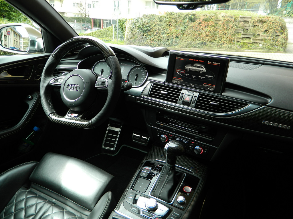

J'ai pas precisé que le montage a ete fait sans soucis, et que mon volant est enfin fini. Je vais pouvoir conduire tranquil a partir de maintenant.

Parfait Victor, pour ma part je trouve ce volant très beau et j'aime beaucoup sa modernité! De plus, il fusionne parfaitement avec ton pommeau de levier de vitesse.
Il est épais avec une bonne prise en mains.
