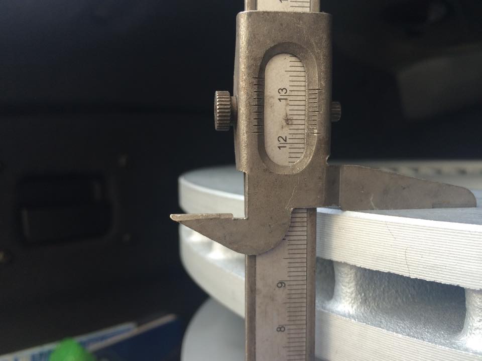

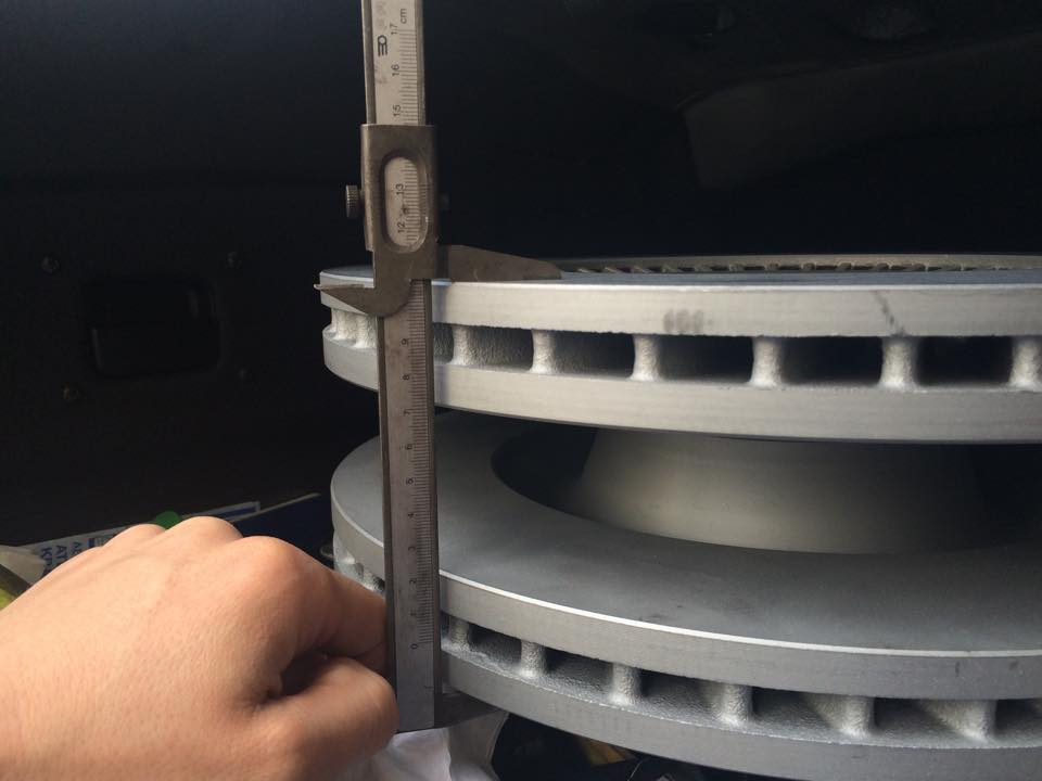

Ca a ete fait samedi, j'ai testé le disque de 360mm et il frotte pareil. J'ai passé 3 heures en essayant toutes les possibilités, mais j'ai pas reussi a arriver a me rendre compte quelle est la mauvaise piece. Je penche vraiment vers la chape de frein...
Ma main à couper que tes chapes ne sont pas bonnes. Je pensais depuis le début que les références étaient dessus mais à part la boite il n'y a rien de sûr.
Si ton ami peut prendre quelques dimensions d'une chape qu'il a en sa possession et comparer aux chapes que tu as reçu ce serait l'idéal.
Poser la chape sur un plan de travail et mesurer du plan de travail jusqu'à la partie qui prend en sandwich le disque si tu vois ce que je veux dire...
Partout où il y a une référence normalement il n'y a pas à chercher. Ce sont tes chapes qui n'ont pas de références ! Demande au vendeur de tes chapes comment il a pu avoir les références... Il a lui-même démonté les chapes sur une S6 ?

Mesures la dimension D de tes disques histoire d'éliminer ce doute et vas voir physiquement sur ta voiture si tu as bien 4F0407253H.

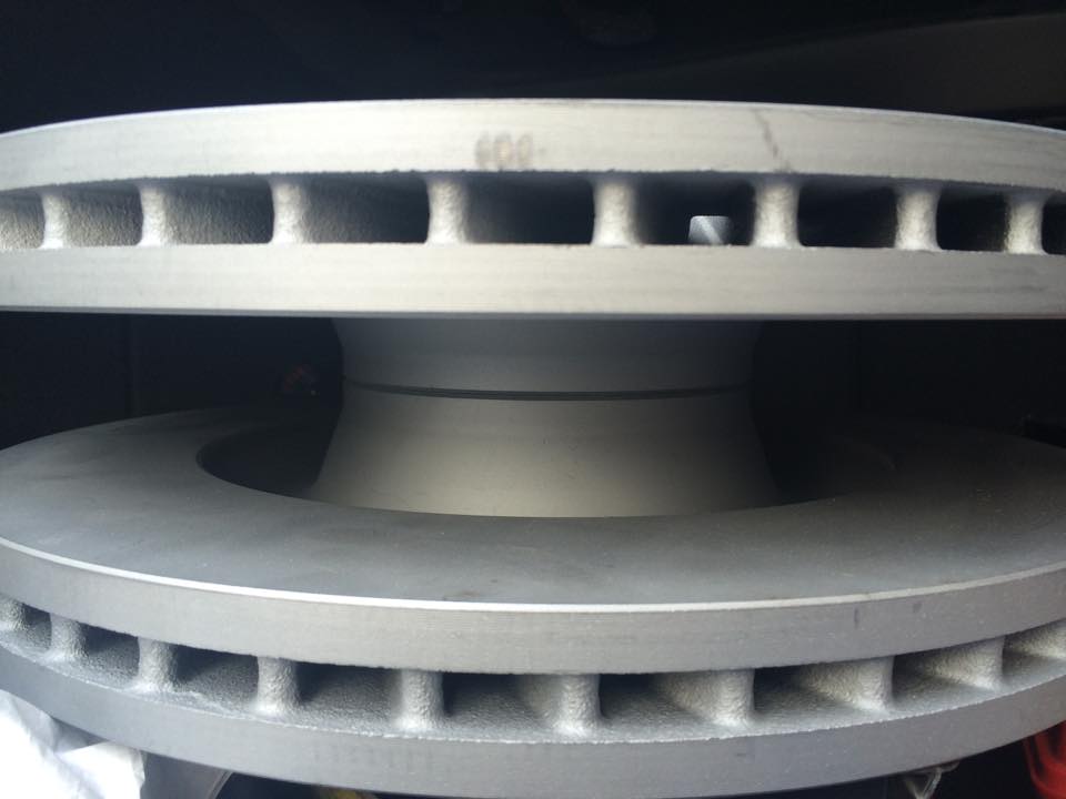

Voici donc, 61mm la mesure "D" du disque. 122:2=61. Donc les disques sont bons, les mesures sont bonnes, il y a les chapes qui ne vont pas. J'ai deja pris contact avec le vendeur et il m'a demandé la serie de chassis de mon S6. Il m'enerve...

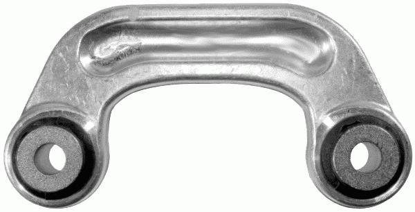

Je suis sur le point de changer la pièce dans la photo, mais je ne l'ai jamais changer sur une autre voiture. Donc, comme j'ai la possibilité de demander je profite de cette occasion. Il y a-t-il des précautions spéciales a prendre? Merci
Aucune, tu démontes l' ancienne et tu remontes la nouvelle.
Tu remplaces les 2 côtés ? et les silentblocs étaient HS ou bruit parasite ?
En marque, je te conseille Lemforder et te déconseille Fébi.
Merci AL49. C'est des Lemforder que j'ai acheté aujourd'hui. ;)
J'ai un bruit parasite et deux sources (dont une qui a A6 C6) m'ont confirmé que c'est la pièces affichée plus haut qui est HS. Je change les deux...
Pense à bien lever les 2 roues pour ne pas forcer sur la barre.
En général le bruit ne vient pas des biellettes de barre stab mais des paliers de barre stab...

Oui quitte à changer les biellettes change les deux silents de barre stab, comme le dit Rocco le jeu est souvent sollicités par des silents cuits, ou un cardan, ou les silents des bras inférieurs.
Dans ce cas prévoir un kit complet.
Effectivement t'as plutôt intérêt à mettre deux chandelles sur le train avant et d'enlever les roues pour y accéder et bosser.
Un coup de WD40 sur les écrous
D'abord tu t'occupes des silents de ta barre stab, avec remplacement de la visserie et serrage au couple.
Ensuite :
Prévois de caler ton demi-train avant sous les bras de suspatte et de guidage, afin de soulager l'ensemble et la barre stab, et selon la manip ci-après *.
Normalement t'as une flèche sur la biellette, à orienter dans le sens de la marche.
Avec la biellette tu as aussi de la visserie neuve, si ce n'est pas le cas il faudra prévoir de la remplacer.
Commence à visser ta biellette sur la barre.
Aide toi d'un cric pour remonter la tête de la barre afin de visser la biellette sur le bras de suspension.
Tu serres en prise pas plus (uniquement si véhicules à suspensions pneumatiques, sinon tu serres au couple), car la plage de torsion des silents est limitée, risque d'arrachage des silents s'ils sont serrés les roues en l'air (En l’occurrence le train).
Généralement lorsque l'on bosse à la fosse, l'auto est sur ses roues on serre au couple. Là tu remontes tes roues et tu la poses au sol et tu serres au couple.
Sinon tu peux faire en mesurant du centre de la roue au bas de l'aile, et tu remontes ton calage à cette côte * (faisable aussi au cric), et là tu peux serrer au couple ta biellette.
Bien respecter les couples de serrage. Ce sont eux qui vont rendre efficace la plage de torsion des silents.

Les silents de la bare stabilisatrice ont ete changés il y a 50-60mkm, je vais les remplacer avec cette occasion, vu qu'il sont pas tres chers.
