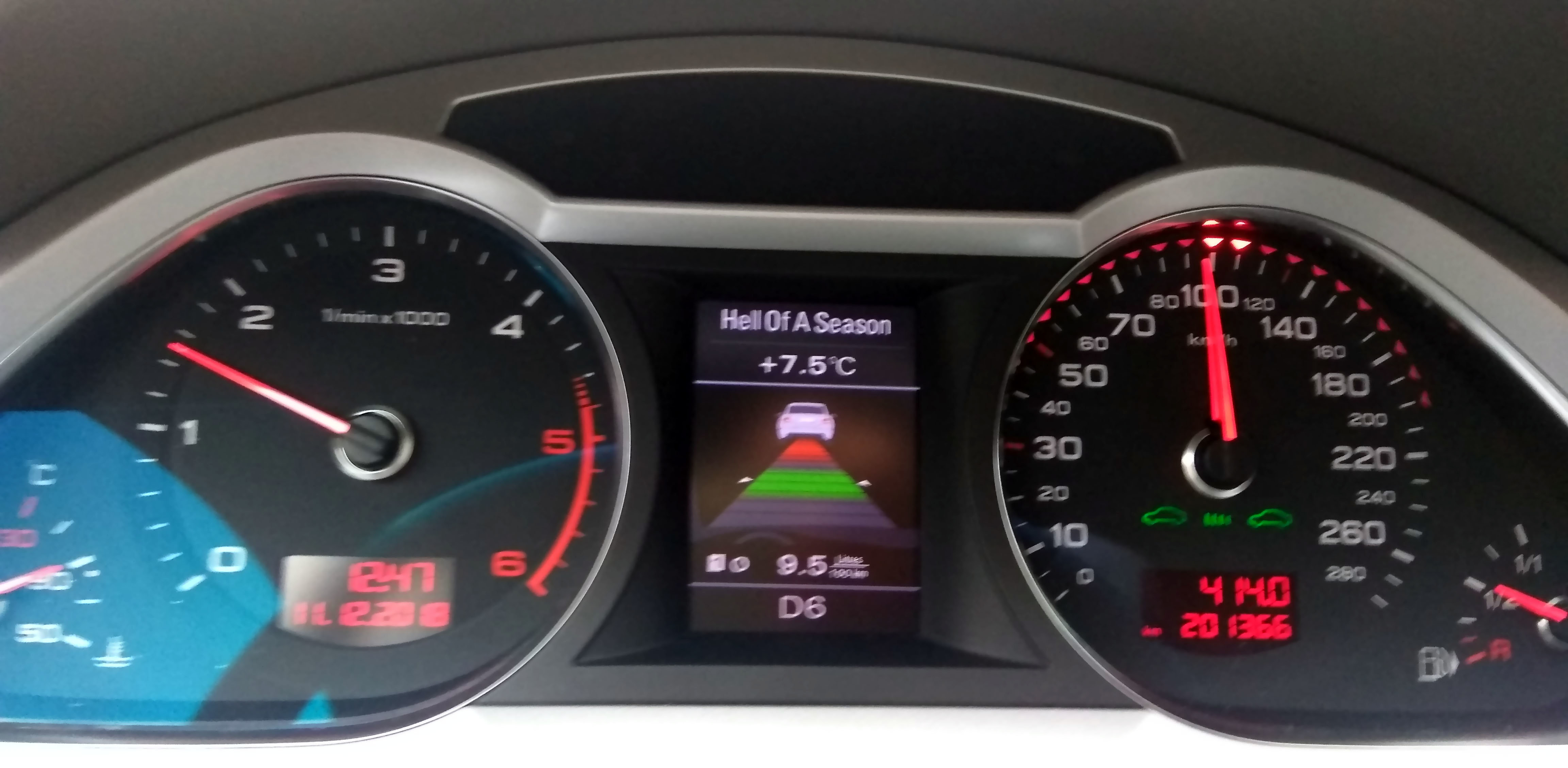

Re. Finalement, en trifouillant, j'ai trouvé que les appuis courts sur le bouton de reset bascule l'afficheur pour offrirla puissante vue du radar.
Ce qui a de bien avec les A6, c'est qu'on a toujours un truc à découvrir !
