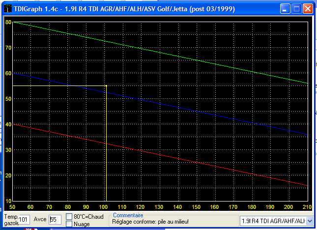

ça ne coûte rien de se brancher pour vérifier que le point d'injection est bien calé, surtout qu'il se décale entre une courroie neuve et une en fin de vie, c'est très léger, mais si tu veux un réglage parfait, tu peux le faire plusieurs fois sur la durée de vie de la courroie.
Après le meilleur réglage n'est pas forcément celui où le point d'injection sera précisément centré entre mini et maxi, sur l'A6 avec les modifications que j'ai fait, elle avait un meilleur comportement avec un peu d'avance par exemple. (pas loin de la limite)
Oui il faudra que je vérifie le TDI Timing effectivement, à titre d'info... @A4ba j'ai pas vraiment été meilleur que toi, j'ai été juste plus prudent, vu que je me suis fait aider par un garagiste de métier... Une fois qu'il t'a montré ca va, mais je dois bien admettre qu'il y a quelques petites spécificités sur lesquelles j'aurais sans doute pris une gamelle si j'avais dû le faire seul dès le début... Idéalement faudrait une cale sur la poulie de vélo alors qu'il n'y en a pas de prévue, donc faut bien surveiller car en mettant la courroie neuve la poulie de vilebrequin bouge un chouia mais ca peut suffire à faire la M... Aussi, bien aligner les repères pour le tendeur de courroie de distri, ca aussi c'est prévu par le constructeur, si t'es pas bien en face c'est la catastrophe...
