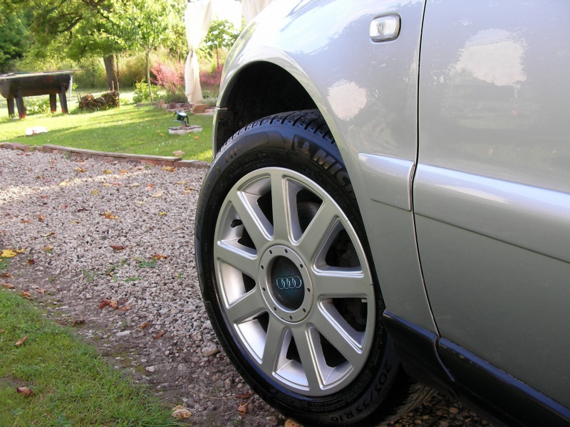

Dis moi, j'ai une petite question pour toi, car je sais que tu roules en Michelin depuis pas mal d'années. Je crois que tu as les 4 roues du même modèle que moi, c'est à dire des Michelin Primacy HP
Tu les as toujours ou tu les a déja remplacés ? En fait, je pense qu'on a tous les deux le même type de conduite, il se trouve que les miens ont 46.000 kms à l'arrière et quasi 30.000 kms à l'avant. Je pense que je peux faire encore 15 000 avec l'avant, je remettrais les vieux devant et je ferais placer des neufs à l'arrière mais j'aurai bien voulu avoir un ordre d'idée d'usure
Tu as eu de bons échos des Michelin Primacy 3 ? J'ai vu qu'ils étaient à 73 € pièce chez Norauto en 205/55 R16 (je crois que tu es en 15 pouces..), mais sur les sites Internet certains avis disent qu'ils s'usent beaucoup plus vite que les HP...
Je pense que j'y aurai droit d'ici à l'hiver 2015/2016...pas pour tout de suite donc, mais ca peut venir vite
Salut cher ami,
Ravi de pouvoir t'aider. Quoique ca se discute... Je m'explique: je roule bien en Michelin depuis 5 ans environ mais pas en Primacy HP... En ce qui me concerne je suis en Energy Saver...
Si tu vas voir sur le site de Michelin tu verras que le Primacy HP (High Performances sans doute) est mis au point pour les berlines hautes performances (RS4 et autres j'imagine). L' "Energy Saver" quant à lui est étduié pour les bernlines classiques, comme les nôtres... Je suis très content de ces pneus et vu qu'ils sont plus adaptés à nos véhicules que les Primacy HP je t'encourage à passer sur des Energy Saver une fois que ton train de pneus sera HS...
Je suis bien en 15 pouces... La tenue de route, tant sur sol humide que sur sol sec, de l'Energy Saver me semble plus que satisfaisante... D'ailleurs c'est bien simple je roule toute l'année avec, même quand il neige lol. En ce qui concerne la longévité kilométrique, la marque Michelin est bien entendu imbattable, et cela en plus des performances tout à fait honorables dans les autres paramètres (tenue de route, bruit,...). Mais je ne l'ai pas encore mesurée exactement (c'est en cours) car je n'avais jamais noté précisément le kilométrage lors du placement de nouveaux pneus sur l'auto. Je l'ai fait la dernière fois (pneus avant et arrière faits à 236.000 km). Quand je vois l'état de mes avant (forcément plus usés que les arrière sur une traction) encore largement bons, je table sur plus de 50.000 km avec l'avant.... A voir mais je te tiendrai au courant ;).
Enfin Michelin prétend qu'on fait de grosses économies de carburant avec l'Energy Saver (ils parlent de 80 litres de carburant sur la vie du pneu ce qui est énorme si c'est réel car ca rembourse le pneu... et largement encore.)
Ah tu vois j'étais toujours resté sur l'idée que les Primacy HP étaient plutot conseillés sur les berlines moyenne gamme comme les notres, comme quoi ! Comme le Primacy HP ne se fait plus, il n'y a pas d'indication sur le site michelin.fr
En revanche, j'ai trouvé ça, ça peut être utile :
http://www.michelin.fr/pneus/pneu-auto#type=type_2&brand=AUDI&range=a4&model=a4&engine=1.9%20tdi%20110&year=1994%20-%202000&selectedFitment=205-55-16-91-W&selectedFilter=summer&fronthighwaypressure=2.3&frontnormalpressure=2.2&rearhighwaypressure=2.6&rearnormalpressure=2.2&retainFitment=205-55-16-91-W&selectedIndexOption=0
Je viens de regarder sur allopneus, en effet les Energy Saver sont légèrement moins chers que les Primacy 3, donc je vais voir le moment venu alors ! Je suis tellement satisfait de mes HP que je reprendrais du Michelin sans hésiter. Le seul bémol sera que finalement, je les changerai peut etre avant leur témoin d'usure car l'hiver prochain ils devraient être pas mal usés, et sur la neige ça pourrait me faire drôle je pense
Pour les économies de carburant, je ne sais pas, tu pourras nous faire un retour à la fin ! :) Perso, j'ai deux Hankook K425 Kinergy Eco sur la Clio depuis 2 mois/2.000 kms, on n'a pas vu de différence de conso (mais ils sont montés à l'arrière). Si j'avais pu, j'aurais mis des Michelin, mais c'était 30 € plus cher au total

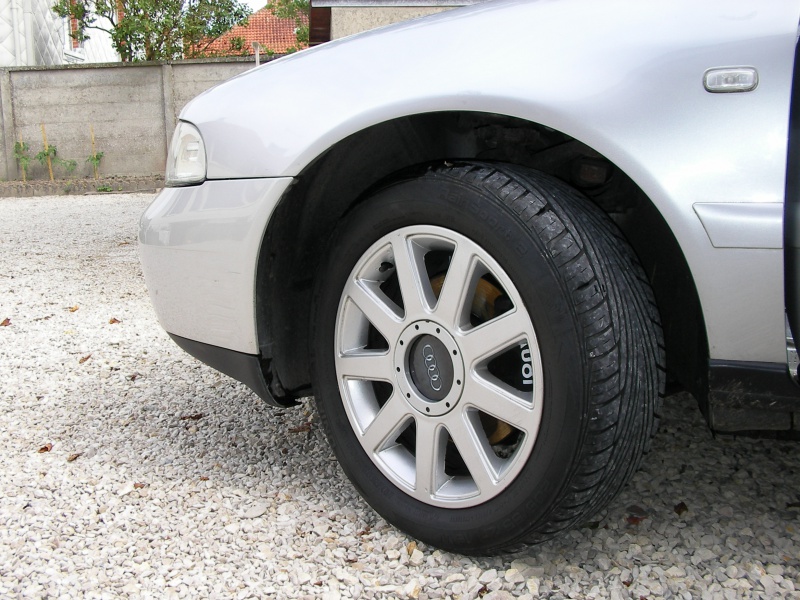

La seule chose que je regrette sur la gamme Michelin, que ce soit le HP que j'ai, le Primacy 3 ou l'Energy Saver, c'est que le dessin est trop conventionel.
J'illustre mes propos : voici mes pneus actuels : Primacy HP en 205/55 R16 91W
En comparaison, mes anciens pneus AV : Uniroyal RainSport 2...ceux-la ils en jetaient niveau design :
Après je ne sais pas si il y a une grande différence entre l'Energy Saver et le Primacy HP/Primacy 3. J'ai l'impression que l'on consomme la même chose, et que niveau sure on est à peu près pareil...a voir dans quelques mois ! :P
Mesurer une économie de carburant de 80 litres sur 50.000 km ça me semble difficilement faisable, à part en atelier avec outillages spéciaux évidemment... Pour que ce soit comparable il faudrait faire à peu près les mêmes trajets dans des conditions similaires... A raison de 6 litres aux cents km ca nous fait 3.000 (trois mille) litres de consommés sur les cinquante mille bornes... Une économie de 80 litres sur 3.000 représente une économie de 2,67 %... Ca me semble très difficilement mesurable dans la vie de tous les jours. Néanmoins, 80 litres à raison de 1,30 euro / litre ca représente une économie de 104 euros, ce qui rembourse le pneu. D'où mon raisonnement: c'est trop faible pour être mesurable mais néanmoins largement rentable si c'est bien réel... D'autre part la longévité kilométrique des Michelin, largement supérieure aux autres pneus, rentabilise d'office le pneu... J'ai vu des pneus "Nortoto" (la marque nortoto) cramés sur même pas 10.000 bornes... Même s'ils sont moins chers au départ, ca fait cher au final vu l'espérance de vie plus que réduite...
Ca je suis d'accord avec toi, pas de pneus type "distributeurs" sur mes véhicules mais j'ai remarqué que chez Norauto ils proposaient les mêmes prix que sur le net, c'est toujours bon à savoir
Après pour la longévité, à partir du moment ou pour moi ça fait 40/50.000 kms sur le train AV, et 60/80.000 kms sur l'arrière, ça me va. Tu sais de toute façon les caoutchoucs des pneus s'usent aussi (au même titre que nos courroies). Si je regarde sur la Clio, suite à un choc AR un seul pneu avait été remplacé (même marque et modèle que celui qui restait !!) et au final j'ai un pneu qui a 8 ans et l'autre qui a 6 ans, les deux sont assez usés visuellement à cause du sel/soleil/gel/neige, alors qu'ils ont encore du cran, ils vont encore faire un an, et en septembre 2015, ils partent à la poubelle (même s'ils ne seront pas au témoin !)
Je suis d'accord avec toi pour l'économie de carburant, pas facile à mesurer, je verrais le moment venu s'il y a une promo sur un des deux modèles alors. Peut-être que d'ici la le Primacy 4 sera sorti ! :P
Economie pas facile à mesurer certes, mais j'ai tendance à donner le bénéfice du doute au Energy Saver... C'est mesuré en laboratoire et là ca ne pardonne pas... Enfin il y a des magazines de défense des consommateurs (en Belgique Test-Achats, en France "60 millions de consommateurs je pense) qui font régulièrement des comparatifs sur les pneus... Ils côtent toujours très bien l'Energy Saver, y compris en économie de carburant...
Pour le vieillissement des pneus, si en l'examinant visuellement le caoutchouc est craquelé ils sont bons pour la décharge... A ce propos j'ai une théorie intéressante: les pneus d'aujourd'hui vieillissent beaucoup plus vite et beaucoup moins bien que ceux d'avant... Je m'explique: Sur mon Opel Manta il y a encore des pneus de l'ancien propriétaire (ils sont de 1992si je me souviens bien, genre les pneus ont 20 ans... et pourtant pas la moindre craquelure, ils sont encore nickel chrome... Actuellement après 5 ans le pneu est craquelé et à jeter...
Ceci étant dit comme je fais 35.000 km par an, en 4 ans ca me fait 140.000 donc... tant que le pneu ne dépasse pas cette longévité-là, je suis preneur. Et 140.000 avec un pneu, on en est encore loin, même à l'arrière sur une traction looool
Modifié par mick030118
Oui je pense que tu as tout à fait raison sur le vieillissement des pneus. Entre nous, c'est aussi pour ça que j'ai mis des Hankook sur la Clio. Moinshcers que les Michelin certes, mais certains les décrivent comme assez tendres...au pire je pense que la caisse nous roulera encore 30 à 40.000 kms, donc ça me va
Mes Michelin actuels j'ai pas regardé, à l'arrière ils vont avoir 3 ans déja et ne semblent pas craqués...heureusement vu le prix
Par curiosité, tu avais quoi avant les Energy Saver ?
Avant les Energy Saver il y avait des Continental (ceux qui étaient sur l'auto quand je l'ai achetée). Ils étaient encore bons niveau usure donc je les ai tenus leur temps et après j'ai remplacé par des Energy Saver... Depuis, c'est d'office Michelin Energy Saver à chaque fois... Comme tu dis, si en plus ils craquent moins vite c'est tout bénéfice...Rien de plus rageant que de voir un pneu encore bon niveau usure, à faire en l'air parce qu'il craque... C'est l'impression de jeter l'argent à la décharge....
C'est ce qui se passe actuellement sur mes Goodyear en effet sur la Clio : encore loin du témoin, mais commencent à craquer sur les côtés (depuis que j'ai mis du brillant pneus ça ne se voit plus lol). Idem sur les deux Kleber restants sur le Zafira de mes parents. Mais bon, au bout de 8 ans, je peux comprendre à la limite ;)
Mais effectivement c'est assez rageant je suis d'accord avec toi
Si avant (début des années 90) on faisait des pneus qui tenaient 15 ans sans problème j'imagine qu'on devrait encore pouvoir aujourd'hui. Mais on a rogné sur la quantité et la qualité des caoutchoucs et résultat le pneu vieillit plus vite donc doit se remplacer plus vite résultat ils ont augmenté leurs marges ET leurs ventes... Il y a aussi le fait que l'Opel reste souvent à l'abri dans son garage donc les pneus sont moins exposés au soleil, jamais au sel (neige)... Ca aide sans doute.
Fais attention pneus craquelés = poreux. Ils vont avoir tendance à se dégonfler, ce qui peut provoquer des pertes de contrôle (rouler sous gonflé), et en plus pneu craquelé = risque d'éclatement... Là bonsoir...
