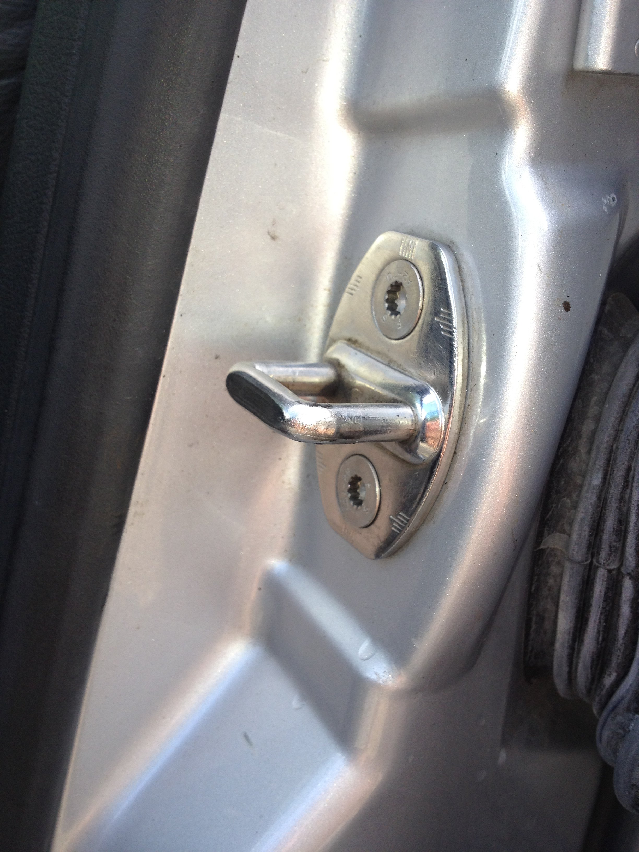

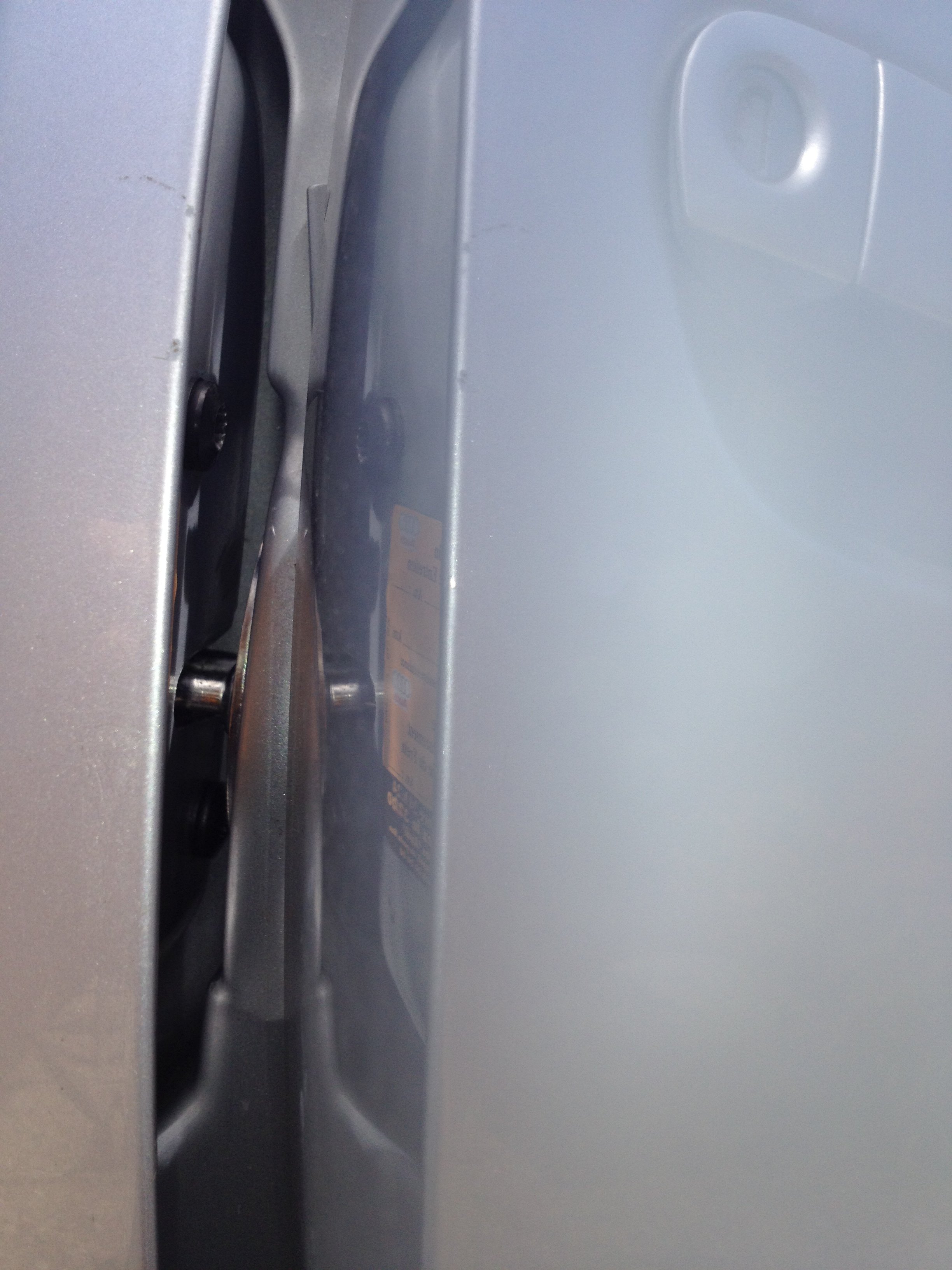

Il a bien galérer aussi, il a fini par scier la partie qui est solidaire du montant de la porte pour pouvoir ouvrir la porte.
Il a passé une partie de l'après midi, de 14H à 17H45 le métal est traité et de fait très dure à attaqué apparement, mais il m'a facturé 2H30. C'est sympa quand même.

Pourrais tu nous mettre une petite photo de la partie qu'il a dû scier, car je ne vois pas trop de quoi tu parle!... :nixweiss:
Désolé, je dois être un peu idiot, mais bon, on s'y habitue! lol :P
Non t'inquiète c'est moi qui m'exprime mal, je ne connais pas le nom de cette pièce. Cela aurait été plus explicite en employant les bons terme!
Alors voilà de quoi il s'agit:
On y accède en ouvrant la porte arrière:
L'espace n'est pas important...
...mais suffisant pour passer une lame. Par contre ce fut très long à couper.

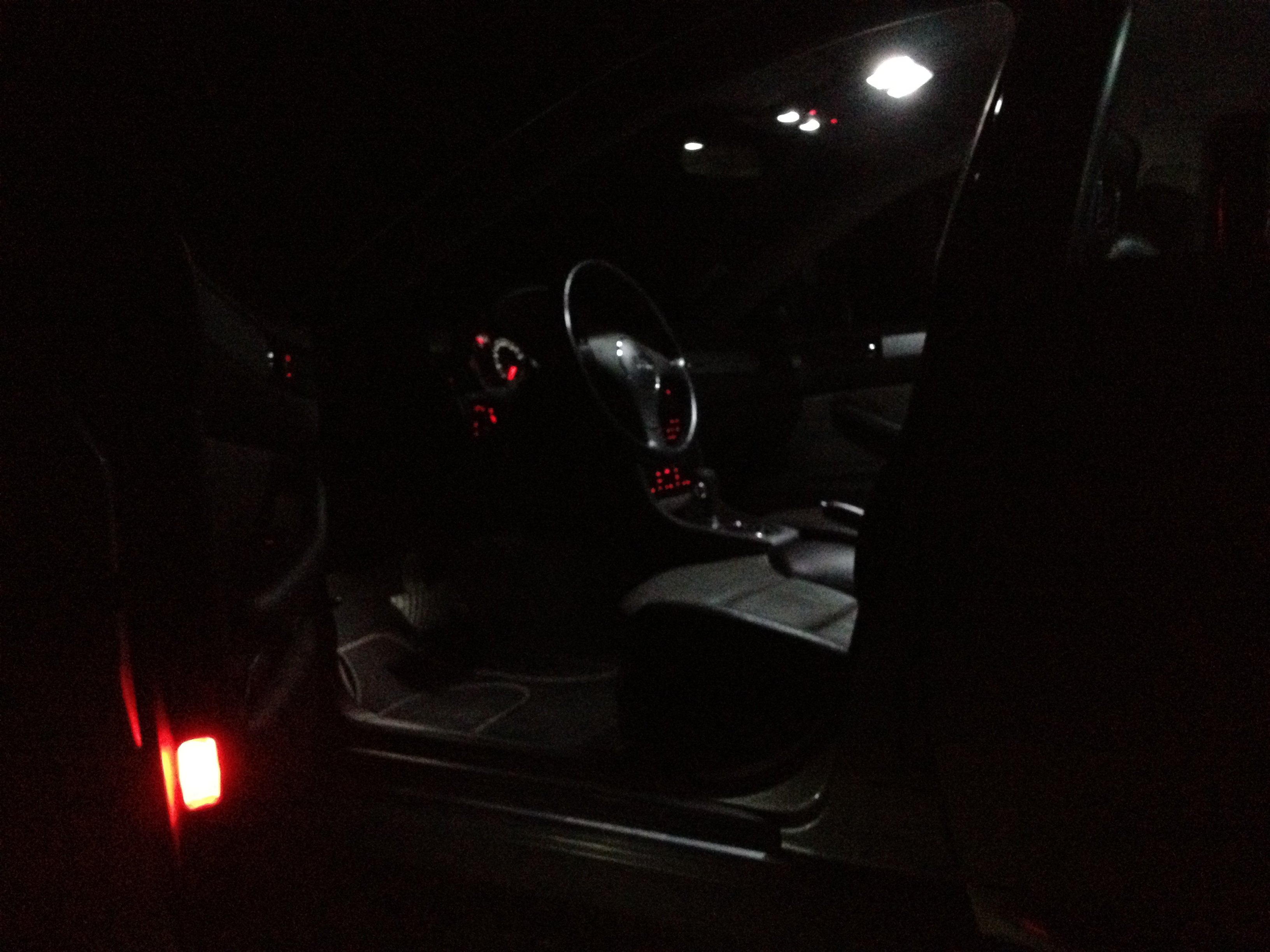

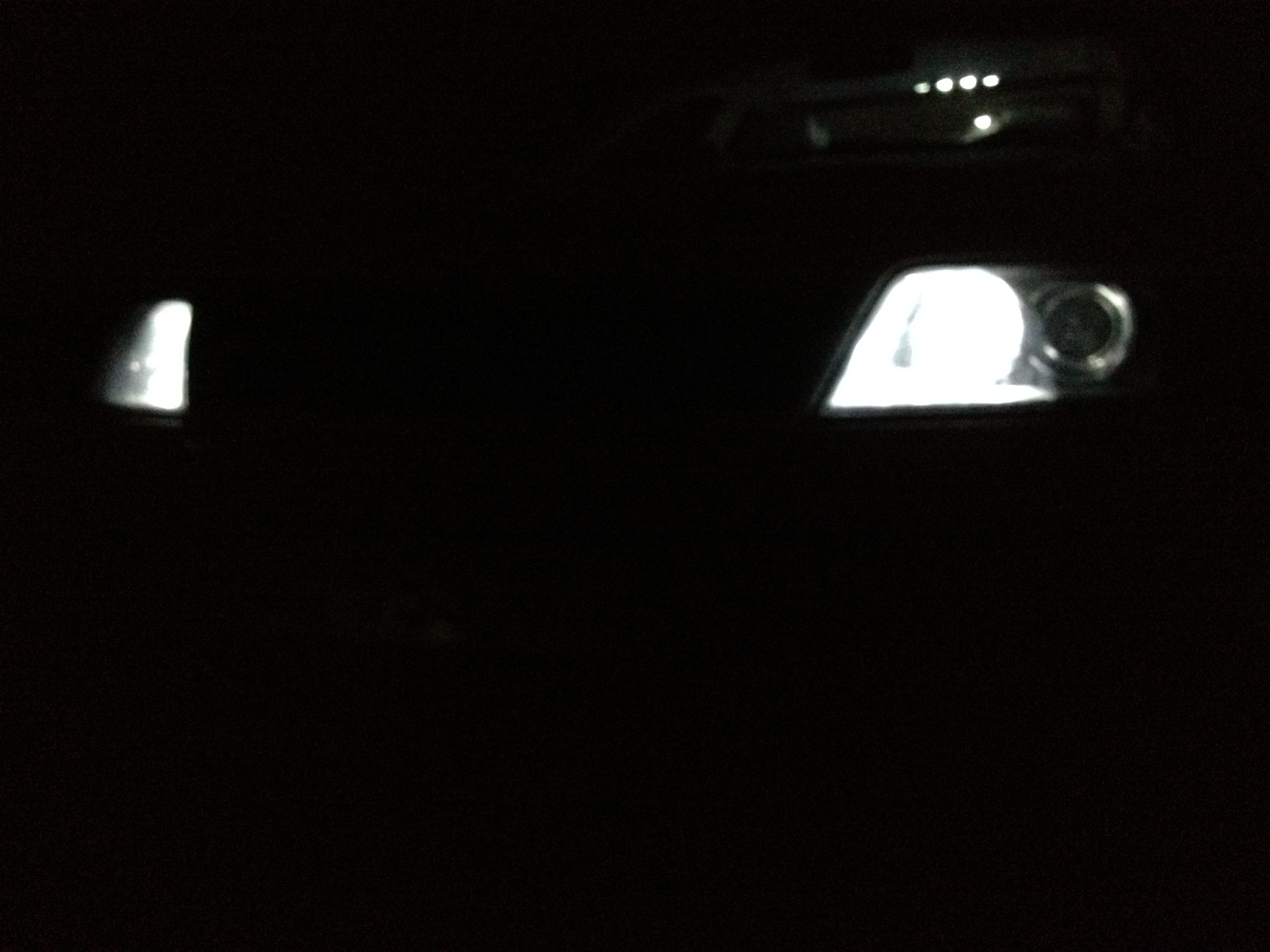

Quelques photos de nuit, intérieur led et vieilleuse avant led:
Il faisait nuit noir alors ça rend bien ces petites veilleuses, j'aimerai bien que cela soit plus puissant en début de nuit...
