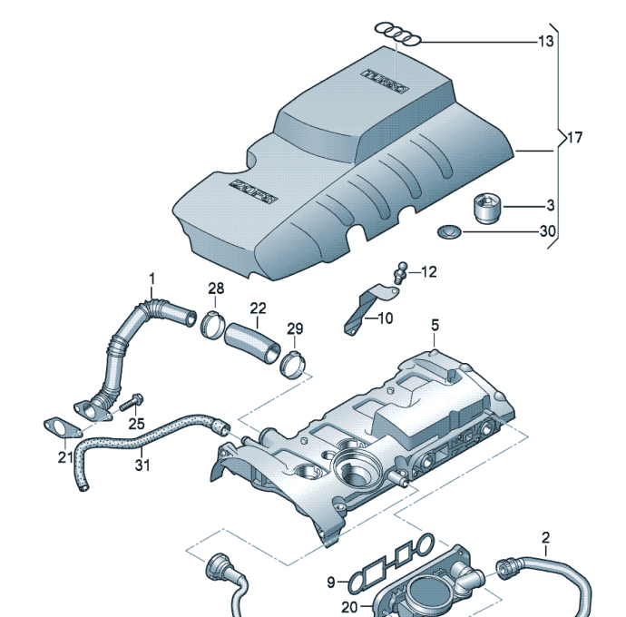

Sous le cache moteur, il y a des petits plots en caoutchouc : 3 pour tenir et 2 pour venir en appui et eviter les vibrations.
Quelqu un peut il me trouver la ref des plots en 2 exemplaires car le magasinier n a pas trouvé...
Merci

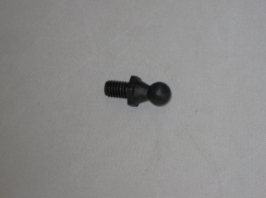

Tu parles de quelle pièce ?
La 3 s'appelle "raccord mâle" et est en 3 exemplaires. Pour ce qui est en 2 exemplaires, hormis la pièce 12, je ne vois pas. Il s'agit d'une vie à tête sphérique :
:coucou:
Merci pour le schéma.
J ai deja commandé la 3 mais ça correspond aux plots qui s emboîtent sur les tetons comme le 12.
Du coup il ne reste que 30, si tu as la ref et le prix...
Merci :-)
La pièce 30 s'appelle "rondelle de serrage", et mais par contre accroche toi c'est hors de prix !!!!
43 centimes :bigsmile:
N 909 625 02

Merci pour ton aide mais ce n'est pas cette ref non plus :icon_cry:
Apparemment la ref n'est plus sur etka, j'ai cherché aussi sur ecs tuning et rien trouvé...
Soit le cache va rester au garage soit je vais mettre des tampons en feutrine :nixweiss:

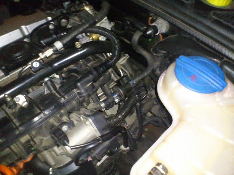

Voici la pièce montée, le plus chiant étant de virer les colliers d'origine :
J'ai reposé le tout avec des serflex un peu différent de ceux que j'utilise d'habitude qui sont mieux adaptés pour des durites de petites tailles :
Même si je n'avais aucun problème apparent (pas de voyant ou de soucis de ralenti), en allant faire des courses avec ma femme, j'ai trouvé la voiture plus agréable à bas régime, à voir quand je serais seul pour pousser un peu dans les tours
