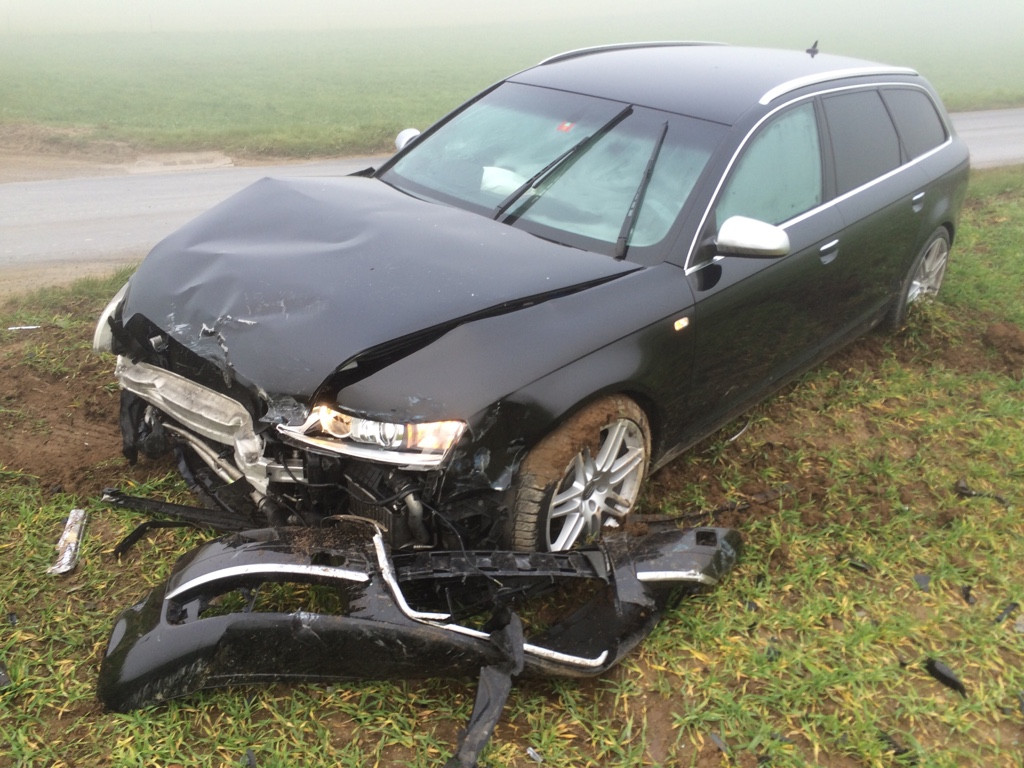

Voilà où ça est passé...
Tout va bien en ce qui me concerne ainsi que pour la conductrice d'en face.... Heureusement que j'étais seul, que ma compagne ainsi que ma fille n'était pas avec moi...

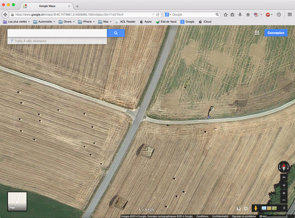

J'étais sur la route principale, une route cantonal comme on dit ici chez nous.. Au vue de l'état de la route qui etait un peut recouverte de terre due au tracteur de la région campagnarde que c'est, pour ceux qui me connaissent bien avec mon côté maniaque de la belle auto, je ne roulais pas à plus de 60km/h parce que je ne voulais justement pas salir l'auto avec des éclaboussures de terre à certain endroits encore humide due au matin brumeux...
Arrivé au croisement alors que je n'avais pas une visibilité à plus de 100 m au grand max, une voiture du type petite Mazda est apparue d'un coup devant mon capot... Je l'ai prise de pleine face pour moi, et elle s'est prise mon parechoc du coté avant gauche... Je suis partie en tête à queue alors que la Mazda et aller tout droit dans le champ en face sur ma droite...
Elle est totalement responsable de l'accident, elle n'a non seulement pas respecté le CD le passage, mais elle se trouvait en plus sur un route interdite au véhicule...c'est une route pour les tracteurs uniquement...
La petite de 22 ans n'a rien mis à part un petit hématome sur la jambe droite tout en étant sous le choc due à l'impact... Pour ma part j'ai seulement mal à l’arrière du cou et au majeur de la main droite due à l'explosion de l'airbag qui a due me tordre un peut le doigt..
La Mazda est morte.. un des amis fermier de la petite est venu la chercher dans le champ avec un de ces engins à grosse pince, qui est utilisé généralement pour transporter les troncs d'arbre, pour l'amener dans un hangar.. La mienne a été transporté sur un plateau dans un garage du coin qui est en attente d'être vue par un expert...
Ici en Suisse, il est de coutume que quand le système d'Airbag a été enclenché sur une voiture de plus de 4 ans, la voiture est considéré directe comme épave, donc en dégât total par l'expert.. Bien trop cher à faire réparer...
Je pense que l'audi a pris un gros choc quand même, parce que l'avant est vraiment plié sur lui même, les roue sont écarté plus que la normale, le pare-brise est brisé à cause de la torsion due au choc, et non pas due à un impact...
Les assurances ici ne sont pas trop radin à ce que j'ai cru entendre et/ou comprendre, j'espère pouvoir récupérer au moins le solde de mes quelques petites mensualités de remboursement qui me restent, avec un petit pécule en plus l'histoire d'avoir l'apport pour un nouveau financement pour la prochaine...
Inutile de vous dire que les images de l'accident sont ancré dans ma tête et que ca n'arrêtent pas de tourner en boucle.. J'ai pris soin de contacter la conductrice aujourd'hui qui va bien..elle a été au CHUV hier soir passer des radio de son dos, du cou, et de ça jambe droite, et les résultats sont plutôt positif !
Je n'aurai pas pu l'éviter, c'est arrivé tellement vite... Une vrai apparition devant moi au moment même de l'impact, que je n'ai même pas eut le temps de réagir et de freiner !! C'est incroyable...
