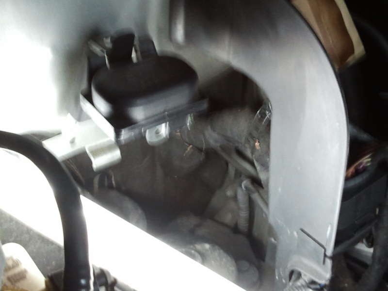

le meilleur actée ce trouve derrière le filtre a air donc pour commencer
-déposer la boite a air
vous voyer le cache noir ou il y a les fils qui passe ba enlever ce cache parce que c'est par la que notre fils va passer
ensuite regarder au fond et tirer sur la mousse de protection autour du cable il et la notre passage vers l'habitacle
-tirer sur les petit bout en plastique pour les arracher pour faire un troue pour passer notre câble ensuite m'aittez y un long tournevis dans le troue et laisser le la

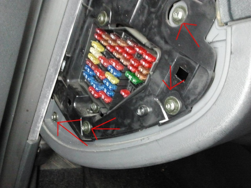

déposer toute la partie basse qui ce trouve sous le volant
ensuite regarder dessous et chercher le bout du tourne vis maintenant vous savez ou votre câble vas sortir

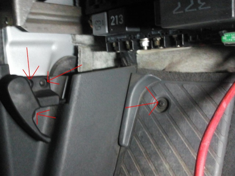

donc retour coter moteur enlever le tourne vis et faite passer votre câble et récupérer le de l'autre coter et tirer
ensuite retour coter moteur et faite passer votre câble avec les autre
faite une encoche dans le plastique pour faire sortir le câble
un petit retour dans l'habitacle
deviser les vis indiquer et enlever les cache (le repose pied ce pousse vers le haut)
enlever le plastique qui ce trouve le long de la porte suffis juste de tirer dessus
faite passer votre câble au même endroit que ceux d'origine jusqu'au place arriere
Attacher votre câble et voila pour le moment on n'en a fini avec l'avant

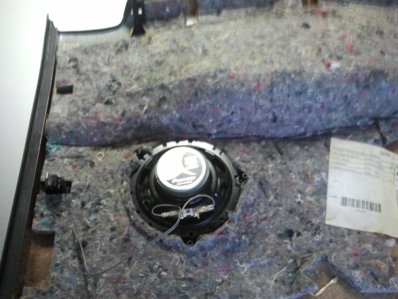

et voila en même temps que c'est démonter j'ai monter mais enceinte arriere et passer le fils qui n'est pas sur la photo

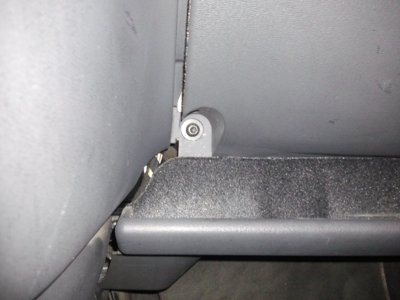

je n'est pas pris la photo mais il y a aussi les 4 même vis sur le coter pour enlever la boite a gant les même que le coté conducteur ou il y a la boite a fusible

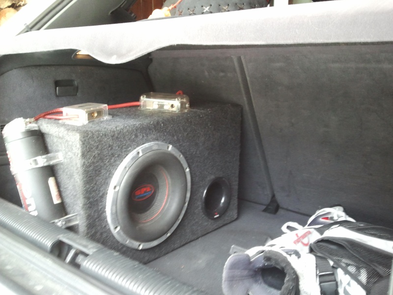

et voila le caisson dans le coffre terminer comme vous pouvez le voir au dessus du caisson j'ai 2 répartiteur un plus avec une protection fusible et un répartiteur de masse
pourquoi j'en ai tout simplement parce que j'ai un condo donc pour évité d'avoir 3 fils qui arrive dessus et des fils de masse en plus je met sa sa permet a la fois d'aimanter d'autre amplis sans retirer des fils
