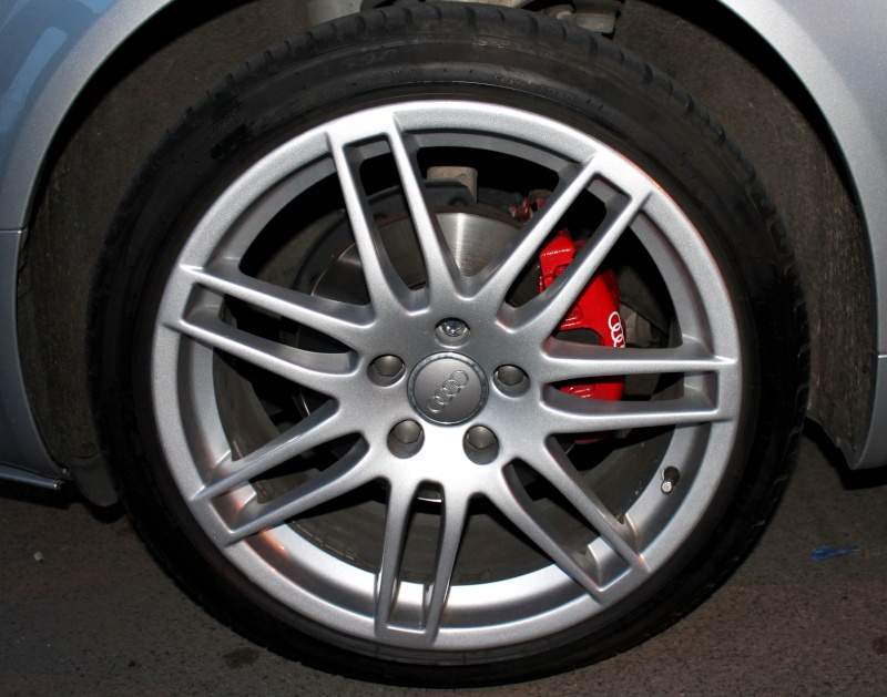

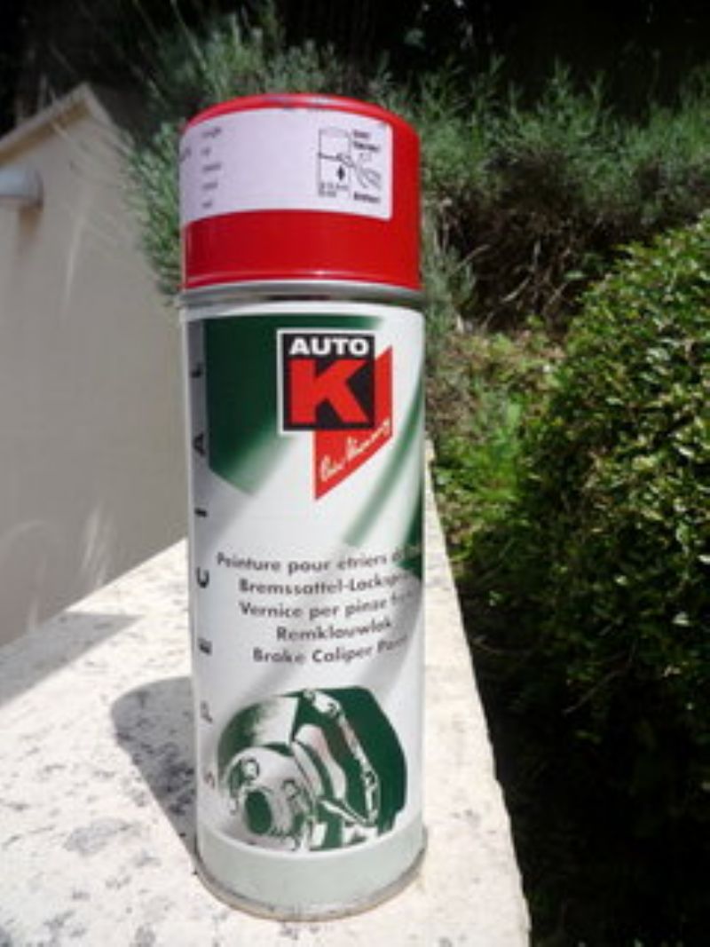

Sa fait top les étrier en rouge ! Sa doit être super long à dégraisser/nettoyer par contre .. ! Où t'as trouvé les logos Sline que t'as mis sur les baguettes arrière ? :icon_biggrin:

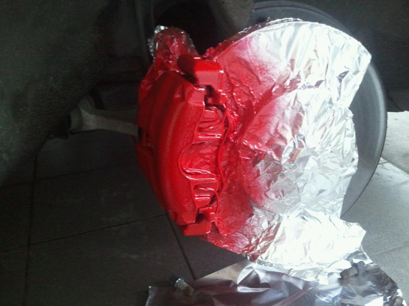

Donc pour les étriers sava, très simple même si les ecrous Anti-vols n'aime pas trop être retirer souvent :/
Il suffit de degraisser et poncer leger et coup de peinture. Au total pour les 4 j'ai mis environ 4 heures, du demontage au sechage donc tous compris. Je trouve sa correct.

Pour les étriers n'hésitez pas franchement, n'ayez pas peur de vous lancer... rien de compliquer. Le plus long en faite est de démonter la roue.
Perso j'ai utiliser exactement cette bombe : petru_10.jpg
J'ai réussi à faire deux voitures, la mienne et l'A4 Berline d'un ami.
Petit tuto :)

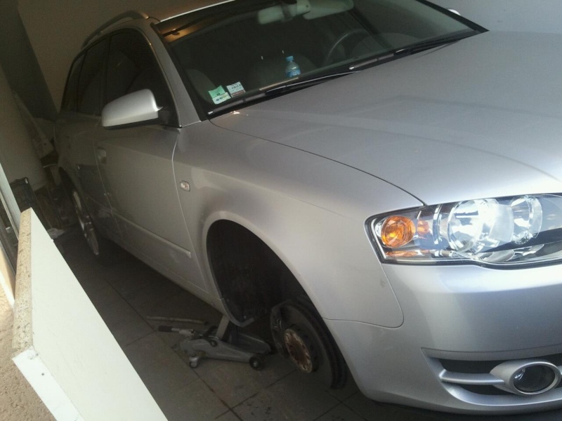

Demontage de la roue
Une fois démonter, on ponce, perso j'ai poncer au 1000 à l'eau, histoire d'enlever le plus gros et que la peinture adhère, un coup de chiffon et on peu passer à l'étape suivante
Puis on ce met à bien proteger le tout sans rien démonter. Petite photo :
Donc surtout bien proteger tous sauf l'étrier :) Je vous conseille l'alu car très maniable, et sa tient au top sans scotch, donc on gagne énormement de temps !
Donc bien recouvrir d'alu le disque, les plaquettes, les durites, ... et le sol aussi. Biensur éviter de vous mettre en plein vent.
2 couches suffisent ! Donc une fois la première couche (légère pour éviter les coulèes), laisser sècher environ 15/20 minutes puis passer la deuxième couche.
Après la deuxième couche, au bout de 10 minutes vous pouvais retirer l'alu de protection puis remonter la roue...
Et vous êtes prêt à faire les autres :)

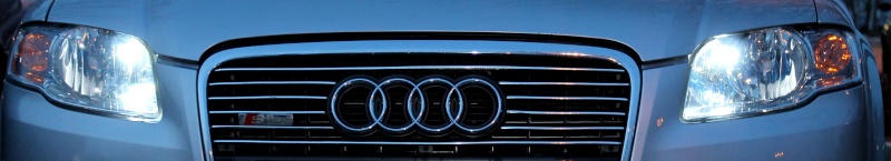

Est ce que tu pourrais me dire ce que tu as pris comme ampoule pour avoir un bel effet bleuté sur les DRL? Pck du coup comme j ai les croisements et feu de route xenon, du coup la jaunisse des DRL me rend un peu malade .. :MdrDevil: et tant qu'a faire si ta un lien qui traine je suis preneur :icon_biggrin:
Euh la sa devient trop technique pour moi, il va me falloir plus d'explications, le coup des résistances pour l ODB j ai bien compris, par contre quelle resistance utiliser ? Quelle puissance de LED ? Et ou trouver tous ça ? Et est ce que les LED donnes bien cet effet bleuté ? Je sais j ai beaucoup de question désole :icon6:
Merci Ziggy sa fait plaisir... J'avou que je suis vraiment content du resultat...
Vincent t'a très bien rèpondu, je vois pour te trouver un lien mais tu peux prendre n'importe ;-)

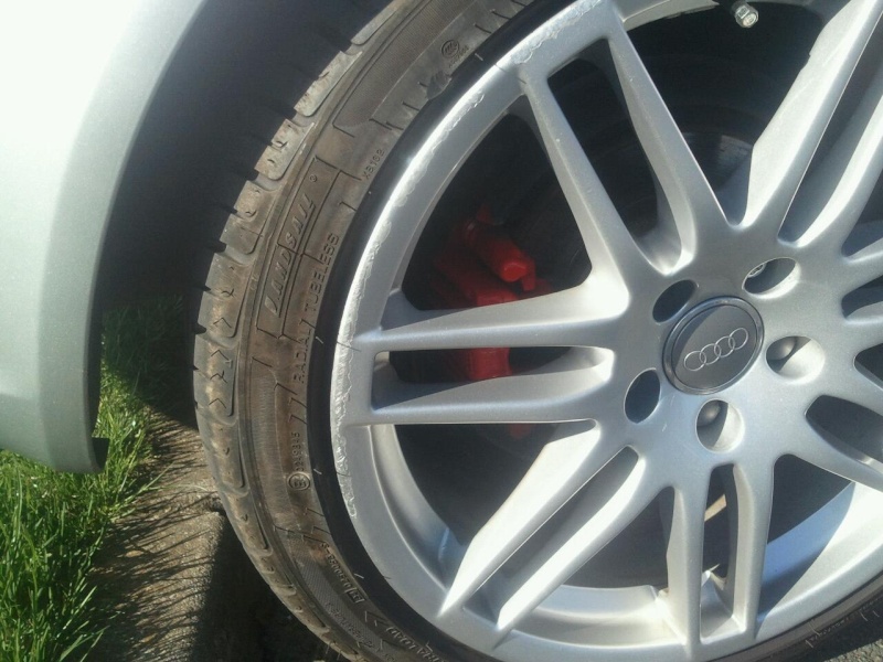

Oui je compte tous faire moi même... mais pour le moment, samedi j'ai abîmer un jante, soit je la fais refaire par un Pro ou j'essaye de la refaire moi même, elle est frotter sur un bon Quart, j'avais juste la flemme de manoeuvrer :/ la prochaine fois je laisse ma fénéantise de côté et je manoeuvre parce que sa fait moche la ^^
Donc voila s'ayez j'ai trouver quelqu'un qui peut me refaire la jante pour 60e et j'ai trouver en casse Auto le Calculateur de colonne (j'ai fait 37 casses auto au total, enfin appeler ^^). Je l'ai pour 120 euros, garantie 3 mois, je vais chercher sa en fin de matiné.
Pour le réparateur de jante, je me tate encore, j'aurais aimer le faire moi même, sa me couterai quasiment rien mais le soucis est le temps, je suis énormément sur la route en ce moment donc pas évident...

Et je vous met une photo de ma bêtise, enfin de ma feneantise de faire une manoeuvre en faite :/
