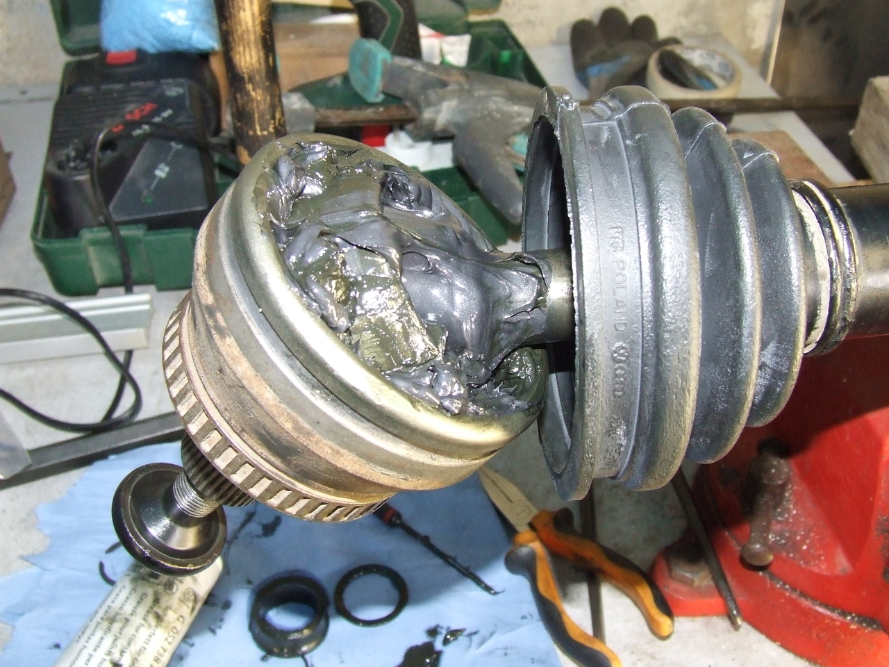

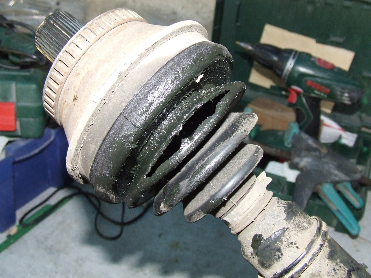

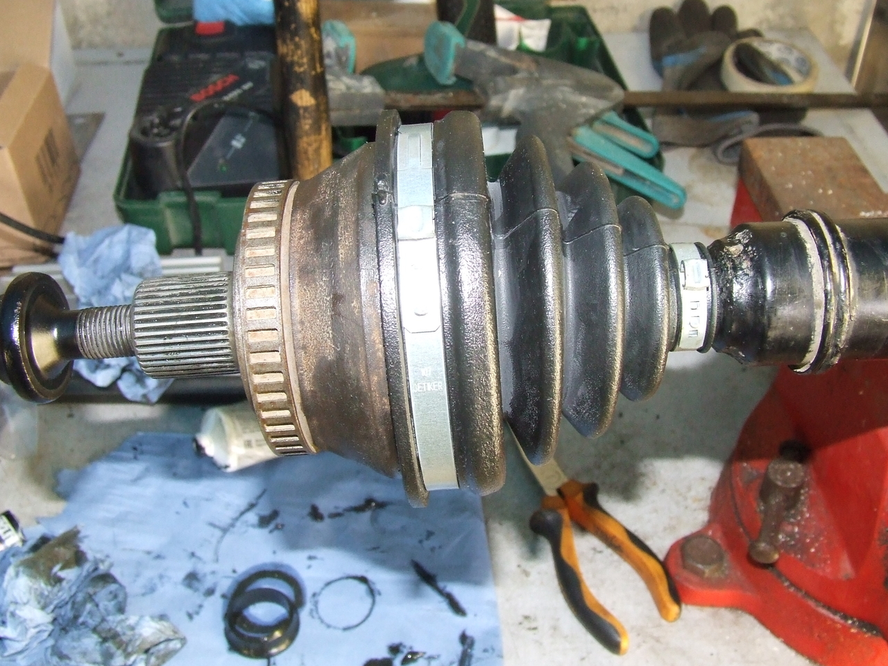

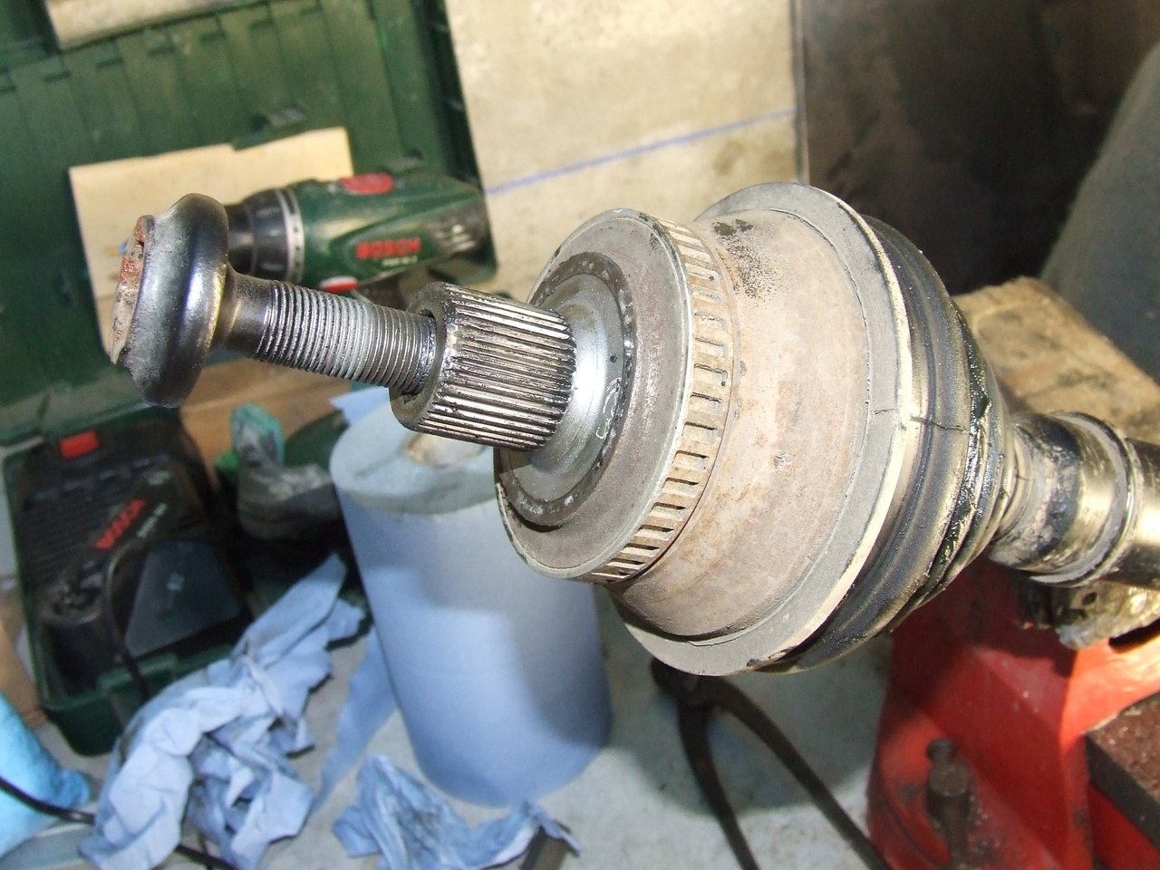

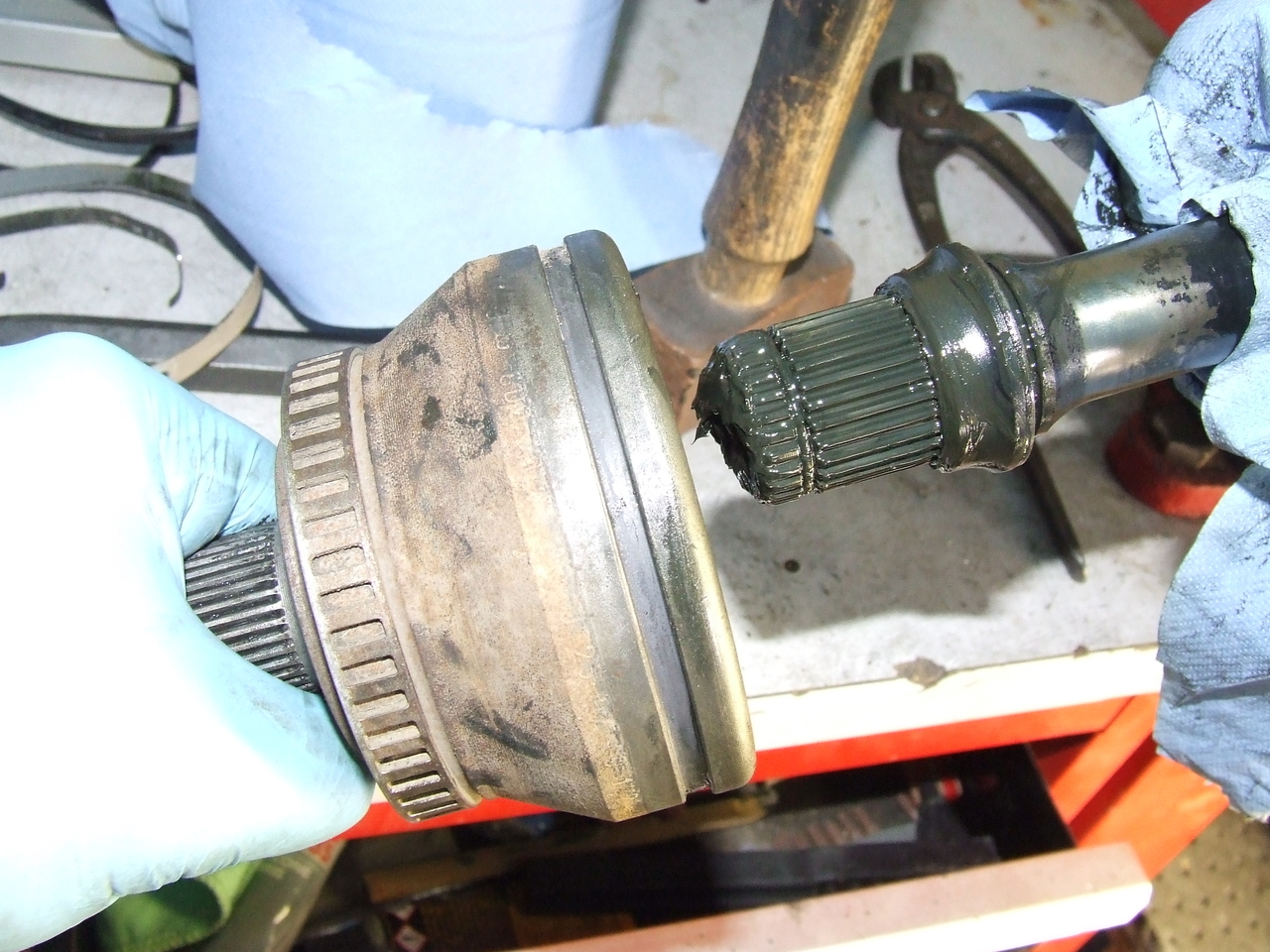

Aujourd'hui était le jour prévu pour faire le soufflet de cardan gauche côté roue.
En 4 petites heures sans trop se presser, je suis arrivé au bout de cette tâche.
Je vous passe les détails pour déposer le cardan, chose assez simple au demeurant sur le V6 en boîte mécanique.

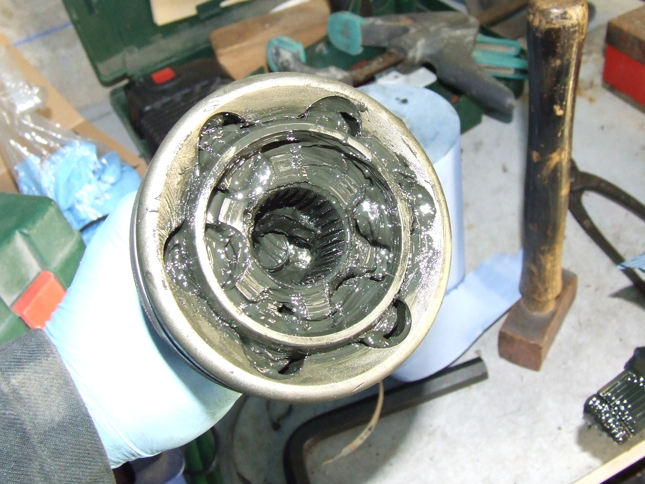

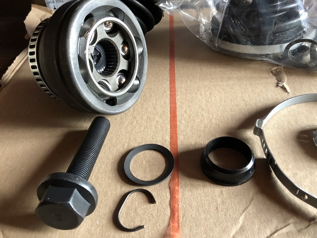

Sinon c'était la 1ère fois que je démontais une noix de cardan pour pouvoir changer le soufflet. Et j'avoue qu'avec les explications qui m'ont été donné ici m'ont grandement servi. Merci à ceux qui m'ont expliqué comment faire.
Voici quelques photos vite faites.
Bien déchiré quand même.
Et on commence à visser la vis de cardan pour pouvoir désolidariser la noix du reste du cardan.
4658.thumb.JPG.38118f86cbc802a761856e0962e9e600.JPG4659.thumb.JPG.bb3e9d6bc08c6c51d039b081df8ed472.JPG4660.thumb.JPG.f09cf61c421736e86649adc58e48b6d3.JPG4661.thumb.JPG.ca82f61b9f1f8e443d80b17998536f2f.JPG

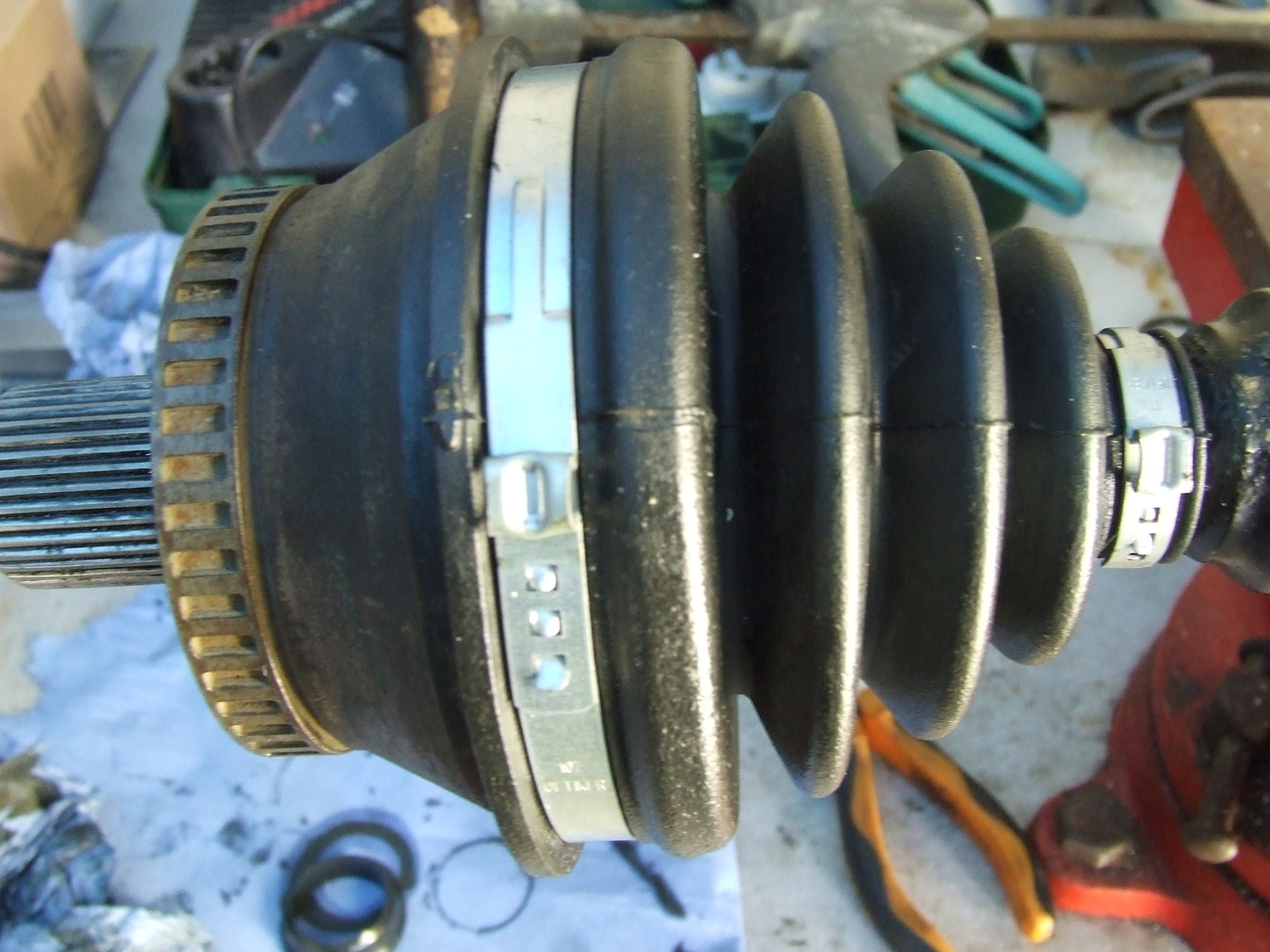

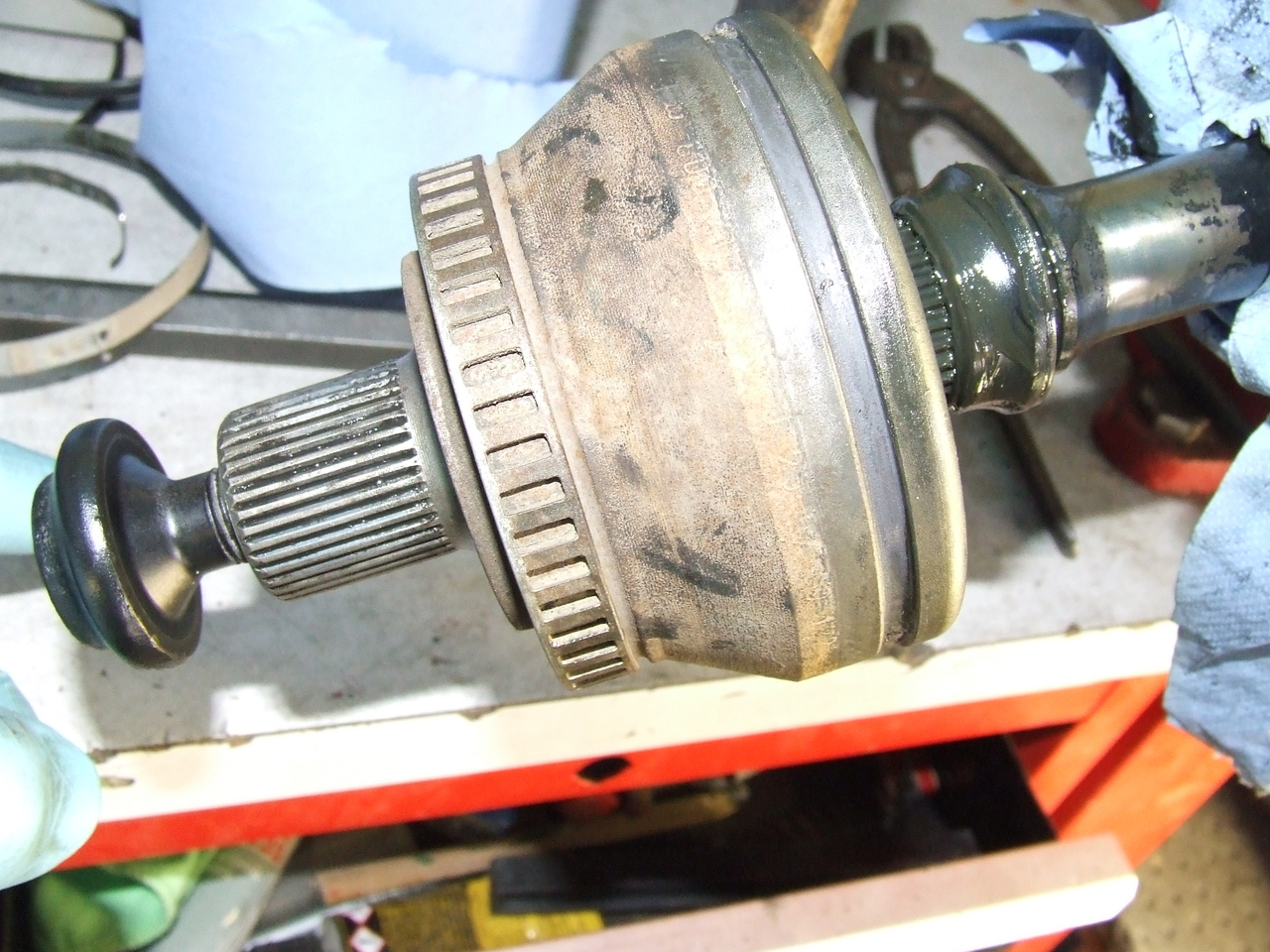

Après avoir enfilé le nouveau soufflet on graisse la noix, on remboite la noix, on remet de la graisse et pour finir on positionne le soufflet avant de le cercler.
4662.thumb.JPG.ff8c2cf93cff4b576f47d1cb8b8c07a1.JPG4663.thumb.JPG.b9190a2cb77bc18379d12cbc96732c2b.JPG4664.thumb.JPG.2dfd9bdc4fc75050b7ea2c975506b845.JPG4666.thumb.JPG.938d9347d7b10102b405e23973a8dfba.JPG
Pour le remontage ce fut une simple formalité.

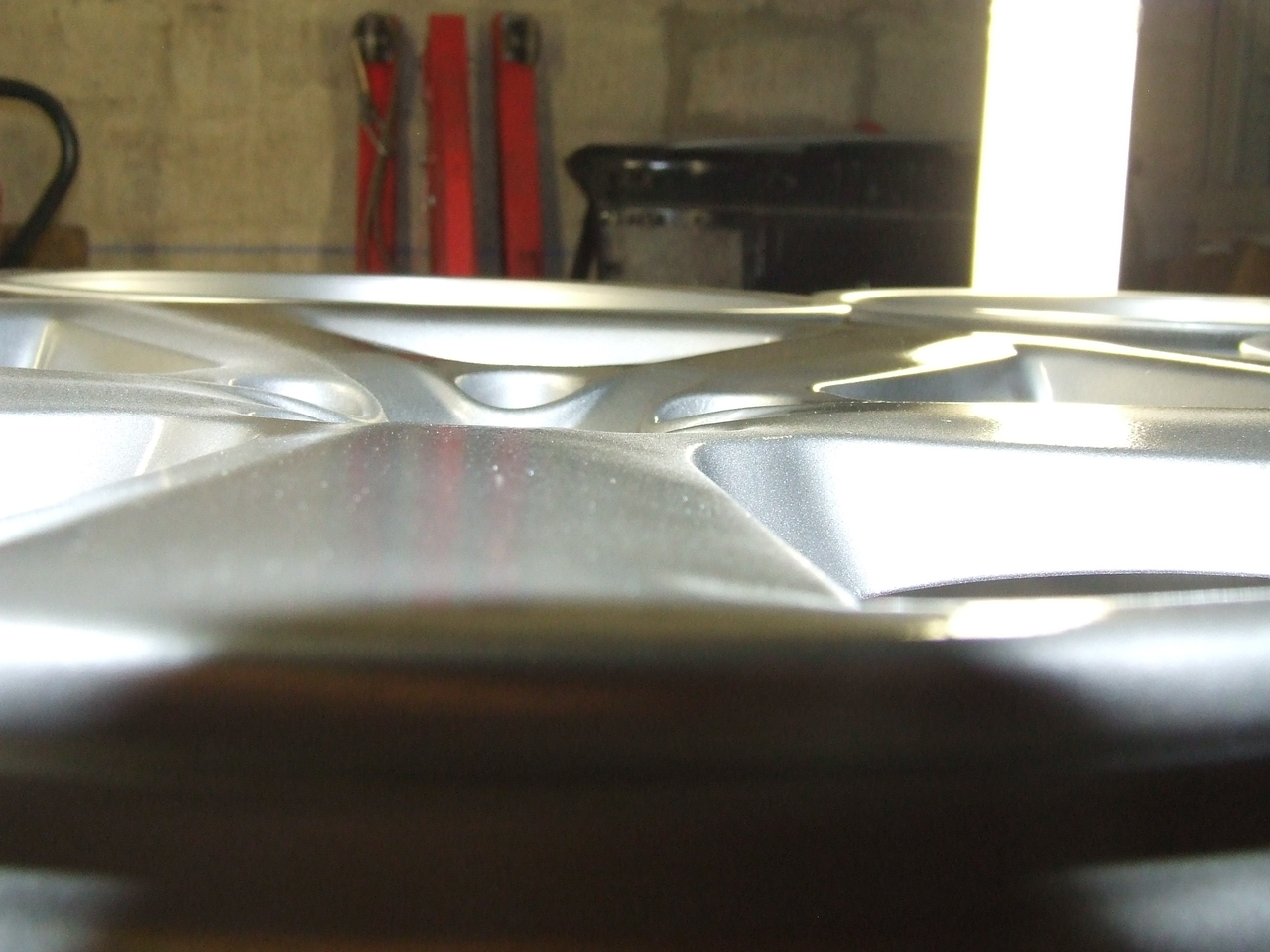

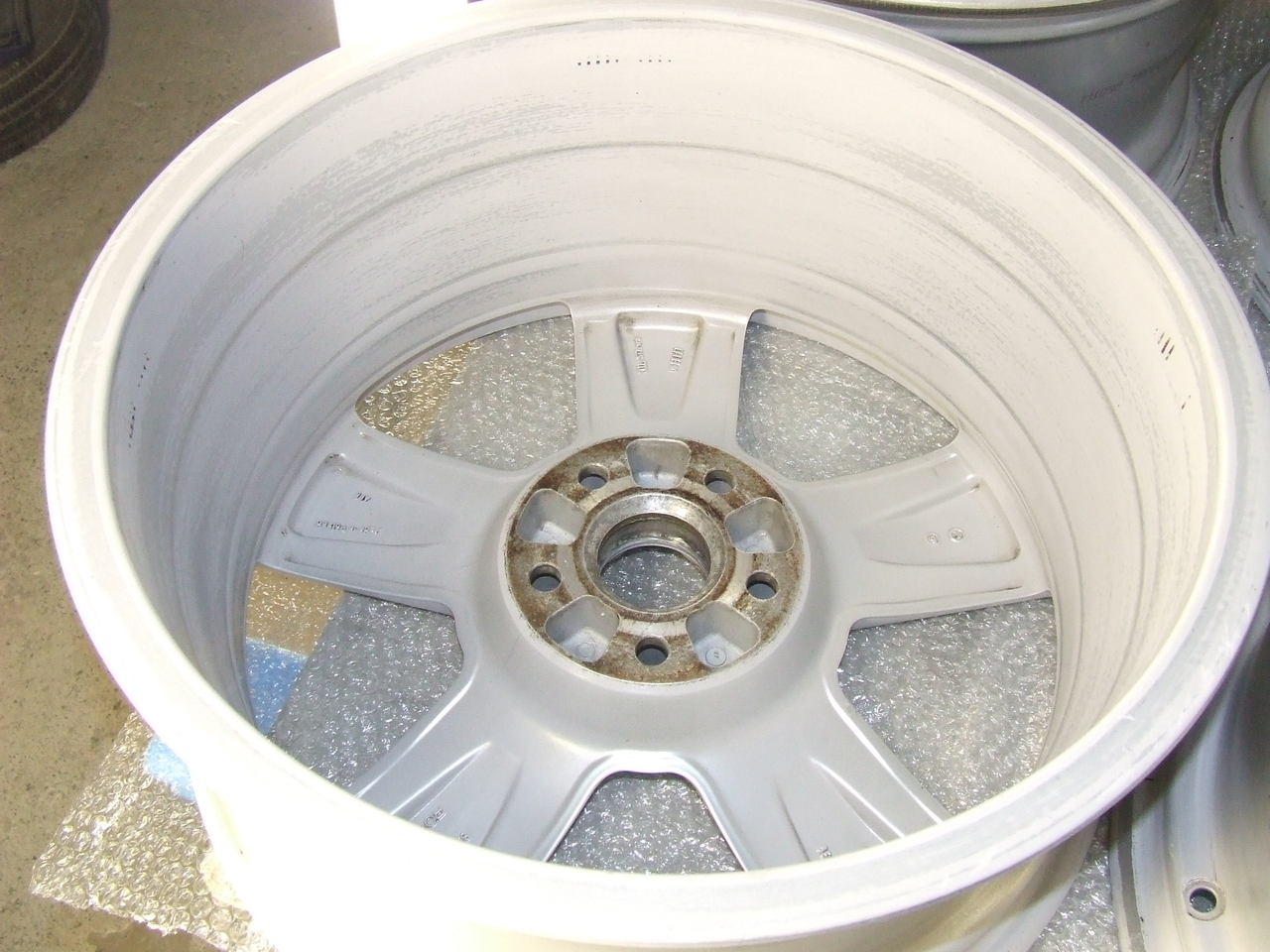

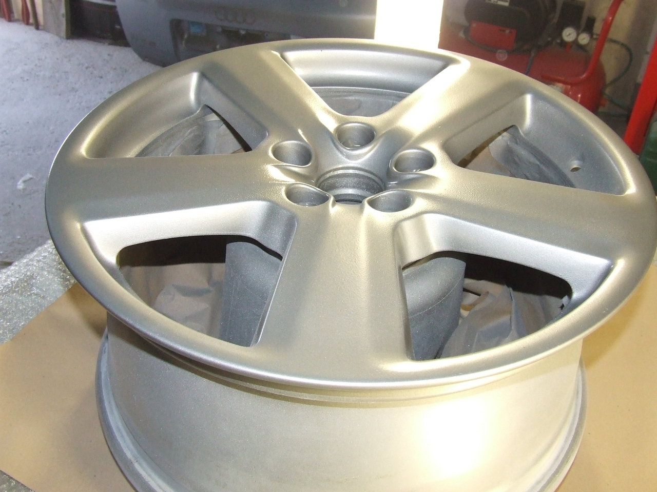

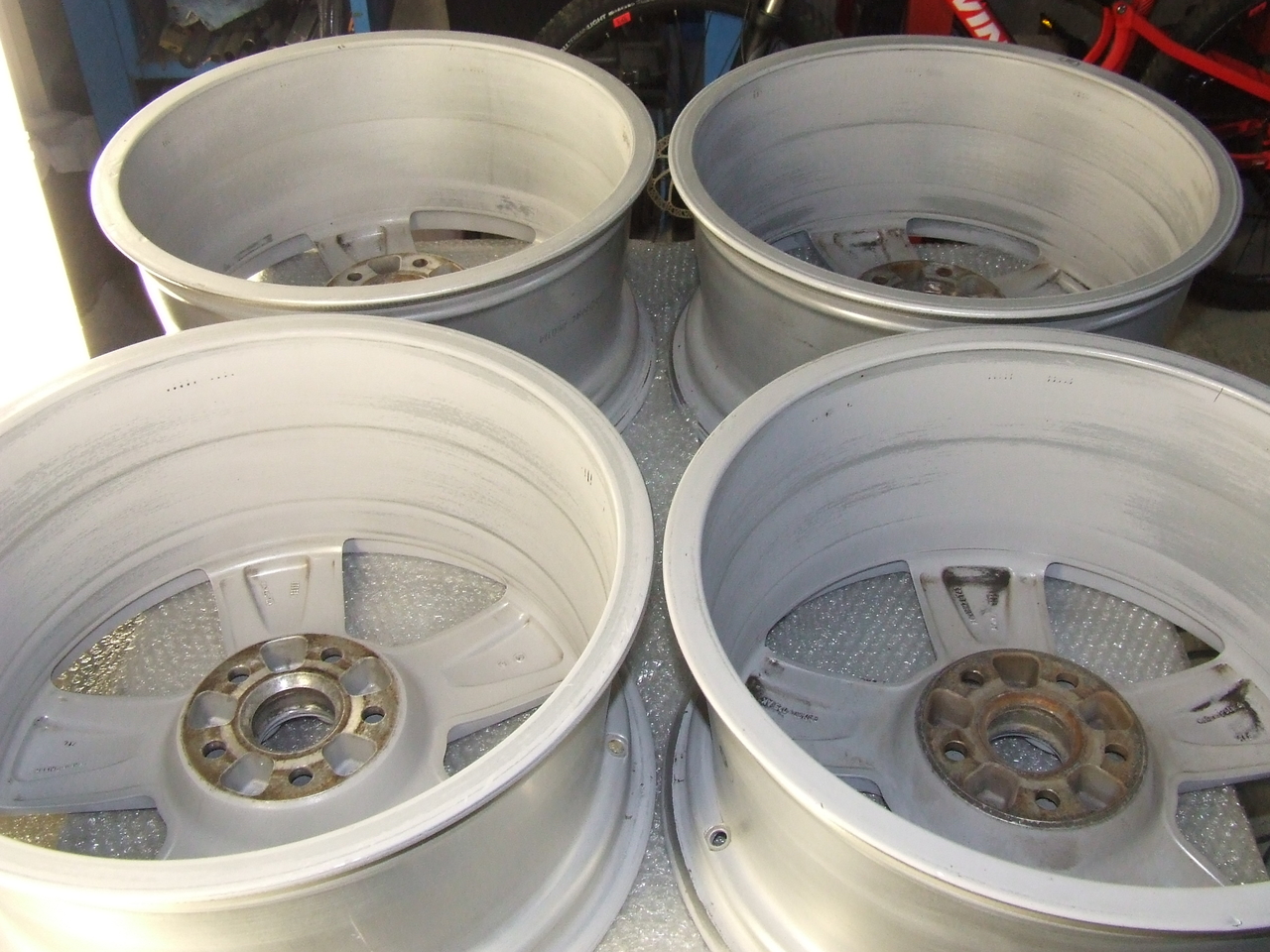

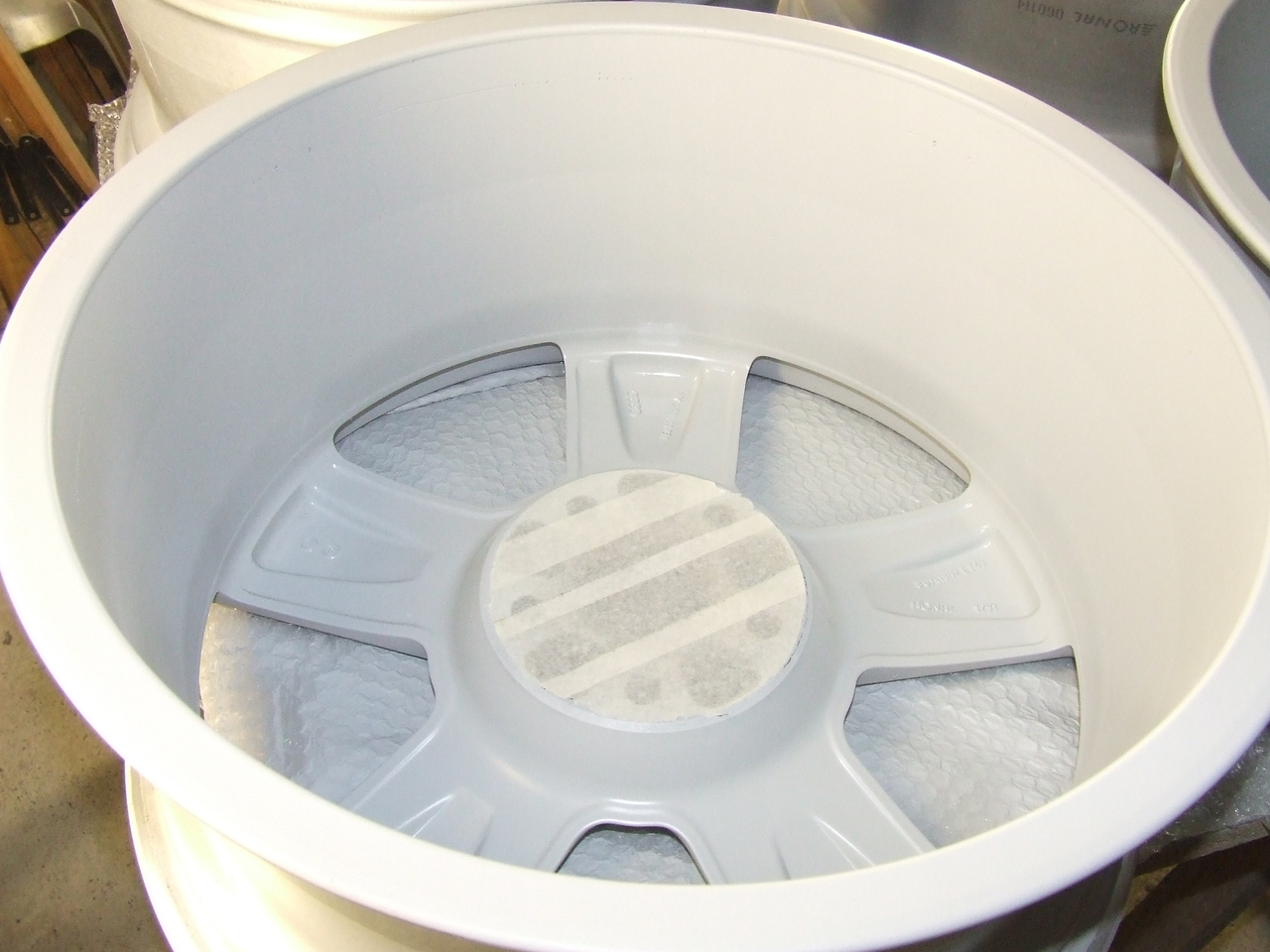

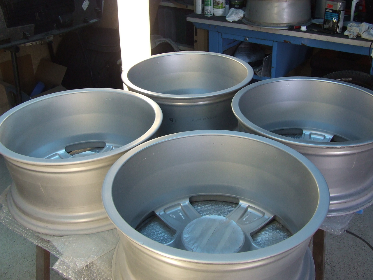

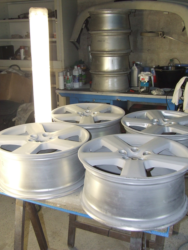

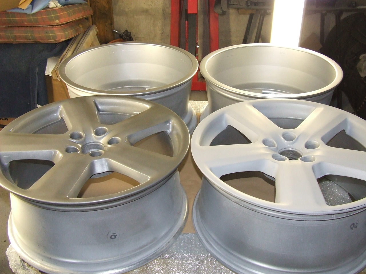

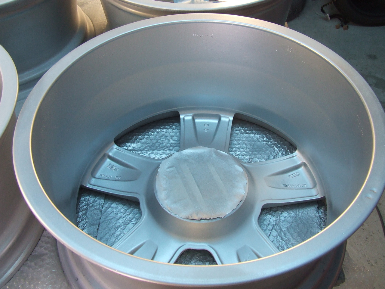

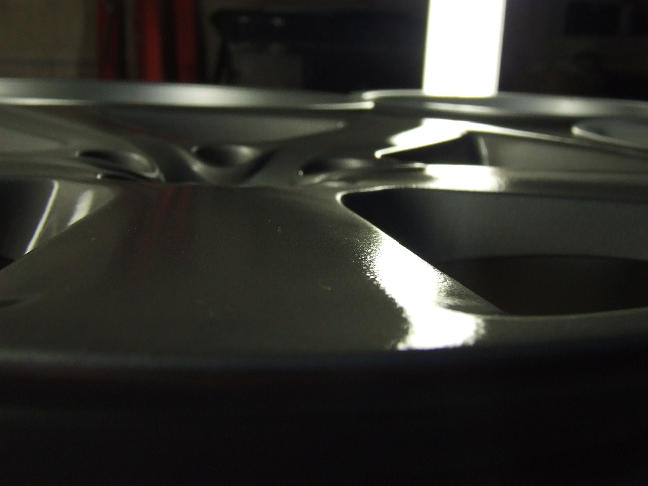

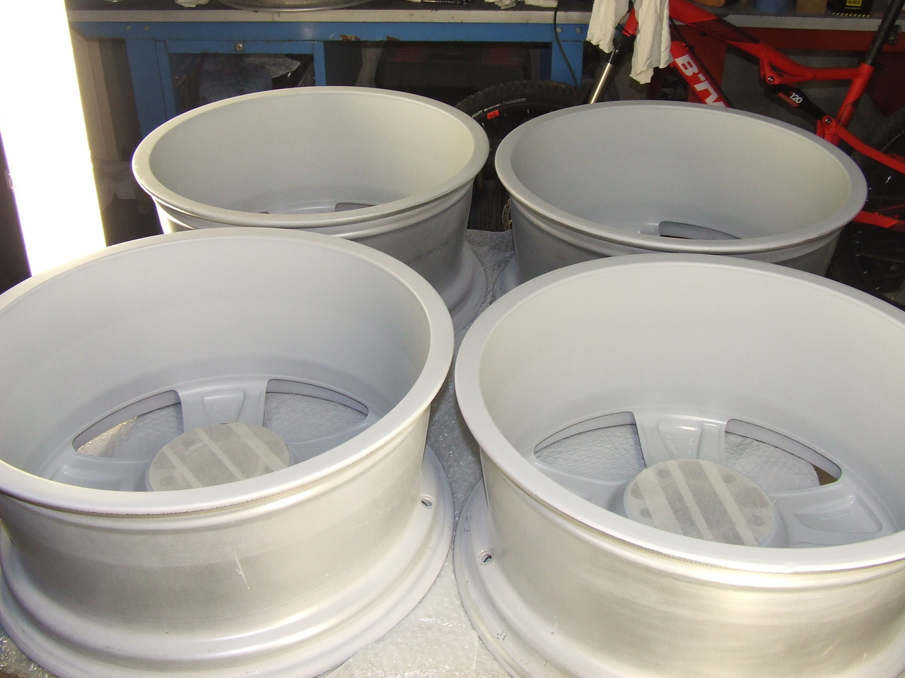

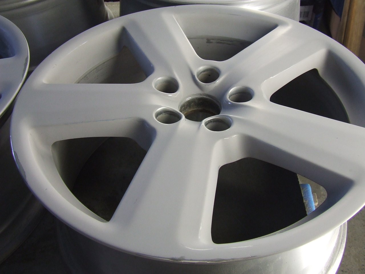

Sinon, j'ai quasi fini mes jantes. La je suis à l'arrêt car en panne de vernis.
Voilà ou j'en suis actuellement :
Une fois poncées,
0052.thumb.JPG.f22ccfd182867223bcbf73605a85b4b6.JPG0054.thumb.JPG.8d0bec9ad1df922965153b7c0f943db6.JPG
0058.thumb.JPG.e3617071cd38431c4fd2735372d34bcd.JPG0059.thumb.JPG.6f2a2b3f3d890d27400d941a55dbe22e.JPG
Apprêtée,
0063.thumb.JPG.b51240589663f292fdd472fa10b565b0.JPG0064.thumb.JPG.f4a8eb97019e5225706befee760a8e2f.JPG
Peintes et vernis côté intérieur, 0068.thumb.JPG.f125f136f7f5365ce22e955d328d0e87.JPG0069.thumb.JPG.6ceba7a8919405ce677ce84e80cc807e.JPG
Et une de finie,
0071.thumb.JPG.aa23a2b477413463e831f04b4f9c595b.JPG0072.thumb.JPG.76109fb4a4ee82bc39279d2e860be05e.JPG0077.thumb.JPG.015d55805a7382646af7233227fb956f.JPG0078.thumb.JPG.a35bb759cc14b0bb0698e3d401356982.JPG
