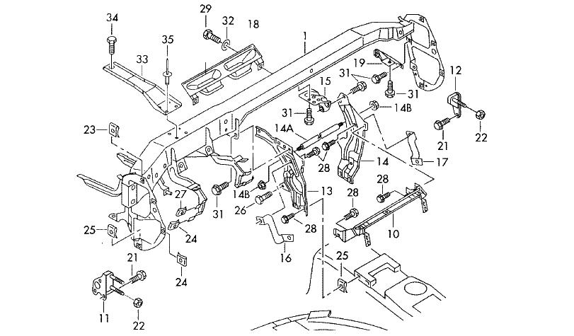

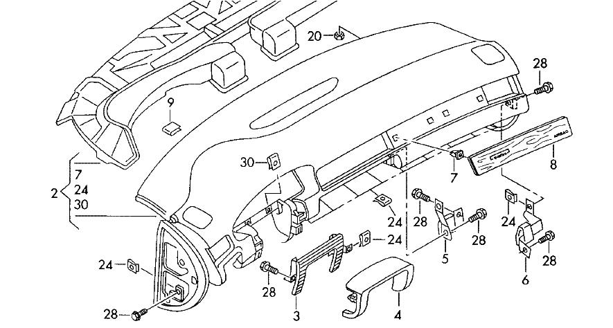

Est-ce que quelqu'un aurai un croquis du tableau de bord avec ses point d'encrage, car je suis en train de démonter celui de ma donneuse pour pouvoir finir d'extraire le faisceau du bose, mais là je coince un peu. :reflexion:
Voilà ce que j'ai pu te trouver sur ETKA, dis moi si il te faut autre chose!
La 1ère vue:
Et la seconde:
Modifié par Gazzy278
Merci Gazzy, :marcelpoire: :agenoux:
Avec ces croquis je vais pouvoir enfin le démonter ce tableau de bord.
