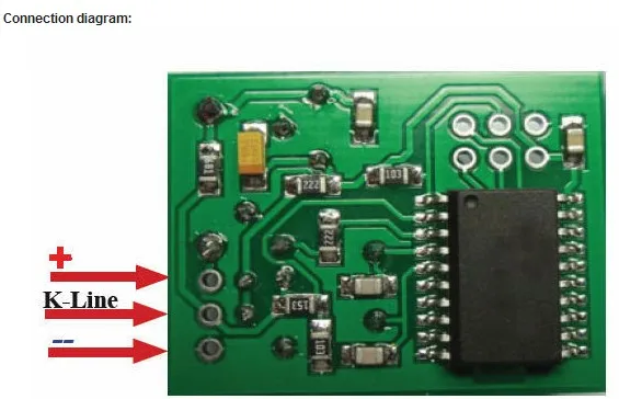

Branchement sur le VAG IMMO emulateur
Procédure à confirmer : Dans ton cas, il faudrait manifestement couper le fil du signal W (pin 5 du connecteur vert) puis procéder ensuite au branchement ci-dessous
