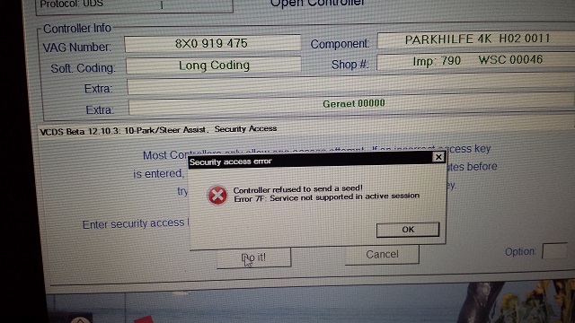

Mc Fred, le code d'accès ne fonctionne pas.
Change-t-il de temps en temps ou faut-il rajouter quelquechose au code?
Du coup, je ne peux pas afficher les radars de recul sur le MMI...
Sinon, y-a-t-il une autre manip?

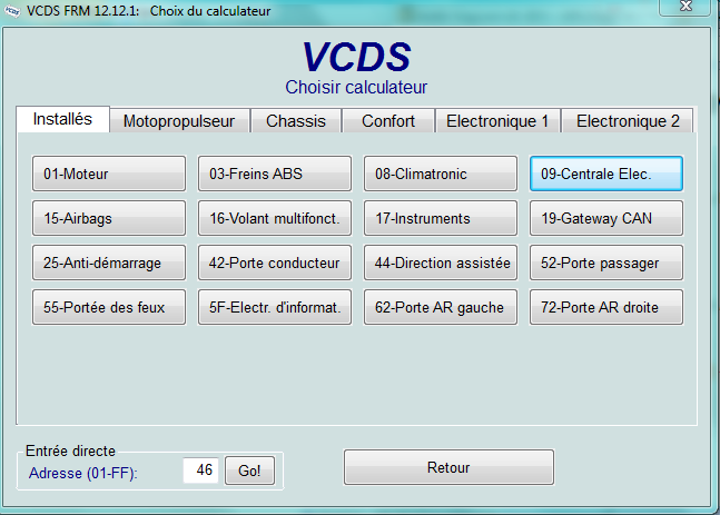

Voici les calculateurs disponibles:
quand j'essaie d'aller dans une certaine partie du menu ca me dit "impossible car interface non enregistree", comment faire? j'utilise vcds 12.12.1 en francais
edit: c'est bon ca marche, super 3 codes erreur en partie moteur

Voilà ce que ça me met quand j'essaie de mettre le code :
Je ne sais plus quoi faire...
