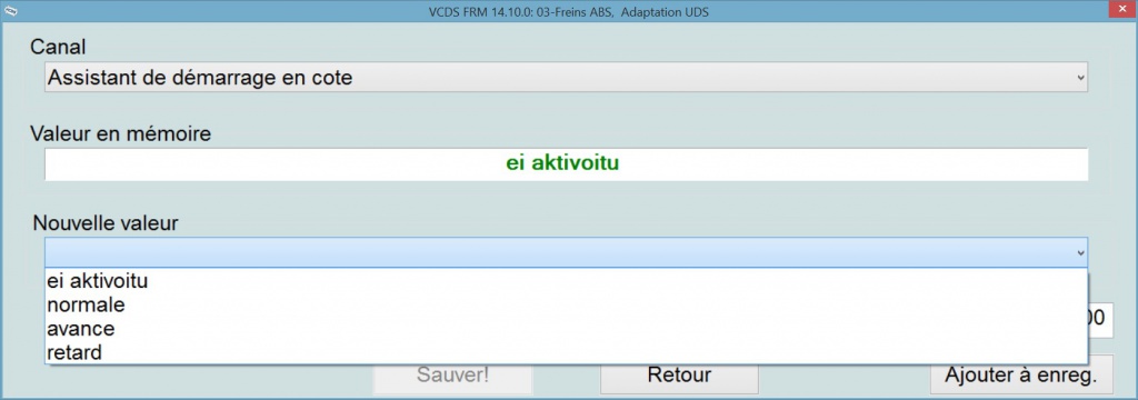

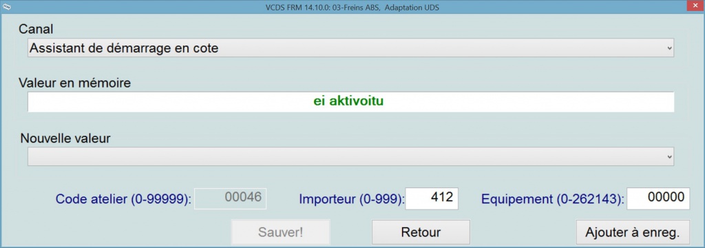

oui moi aussi çà marchait sur mon A1 de 2012 mais sur l'A1 facelift (2015) j'ai bien l'impression que le codage n'est plus le même ou qu'il y a autre chose à activer (dans adaptation peut être , voir ma deuxième photo). Si quelqu'un a la solution ?
edit: je viens de voir que ei aktivoitu est du finnois et veut dire : pas activé....
Qui sait peut être qu'il suffirait de mettre à la place aktivoitu (donc activé...). Faudrait que je vois si il propose d'autres valeurs ou si il faut la saisir. Vous avez quoi pour les anciennes versions d'A1 dans cette zone ?
peut-être que le menu "nouvelle valeur" que l'on voit sur ta copie d'écran est un menu déroulant!?
Dans ce cas, il est probable qu'il te soit proposé d'activer ou de désactiver (je ne sait pas comment on le dit en Krisproll!! :yawn: ) :nanana:
oui c'est peut être aussi simple que çà, je vais vérifier demain, comme la zone est grisée j'ai peut être loupé quelque chose

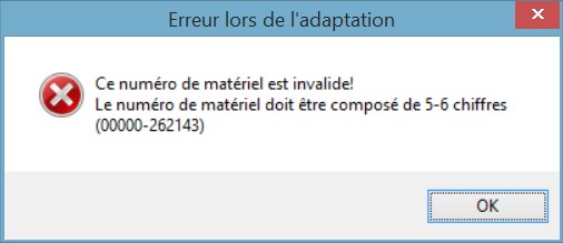

J'ai donc à nouveau regardé ce matin et effectivement il y a un menu déroulant avec 3 options possibles. J'ai mis "normale" mais je ne peux pas sauvegarder la nouvelle valeur car il demande un numéro de matériel (=zone equipement dans l'outil) valide. Comment faire ?? Savez vous ce qu'il faut mettre ?
