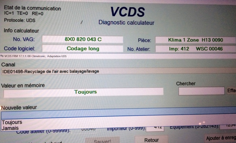

  • Activer le recyclage d'air lors de l'utilisation du lave glace avant :
Par défaut il est sur "Jamais".
Dans le Climatronic, aller dans adaptation et :

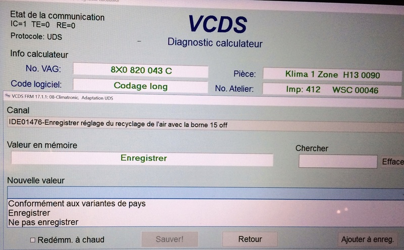

  • Changer la mémoire du bouton de recyclage d'air lors de la coupure du contact
Par défaut il est sur "Conformément aux variantes de pays".
Cela sers à garder le volet de recyclage ouvert ou fermé (suivant si le bouton de recyclage du climatronic est enclenché ou non) après avoir coupé le contact.

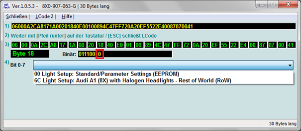

  • Activation leds AR en même temps que les feux de jour :
09 - centrale elc .
codage long - 07
Byte 18
dans la case "binaire" remplacer la valeur la plus à droite par 1 (0 en origine) NE PAS TOUCHER AU MENU DÉROULANT EN DESSOUS !
