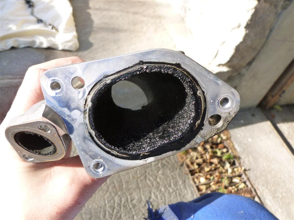

La dérivation des gazs EGR dans l'admission : c'est à partir de ce point que c'est le carnage...
Avant d'accéder aux tubulures, il faut retirer les canalisation HP des 2 rampes communes (clé 17 et 19) et bien les obstruer pour éviter que des saloperies viennent souiller le gasoil et boucher les injecteurs. il faut également écarter les quelques tuyaux de dépression et les durites de gasoil.

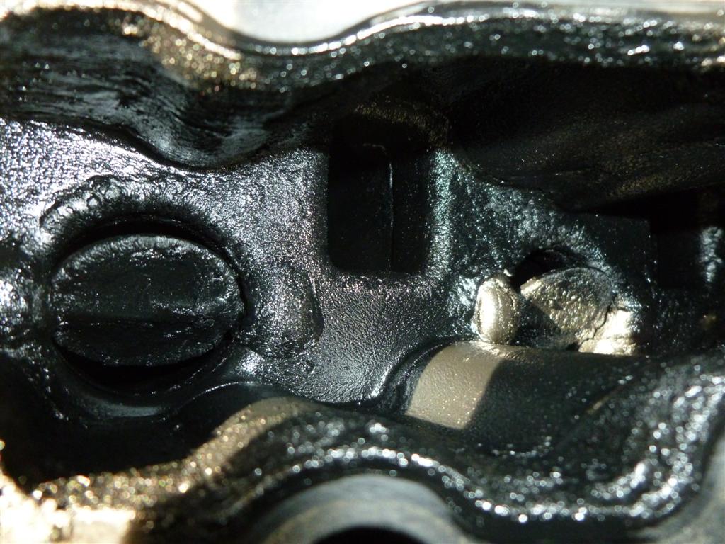

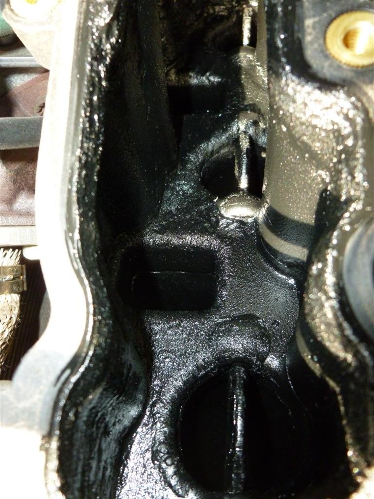

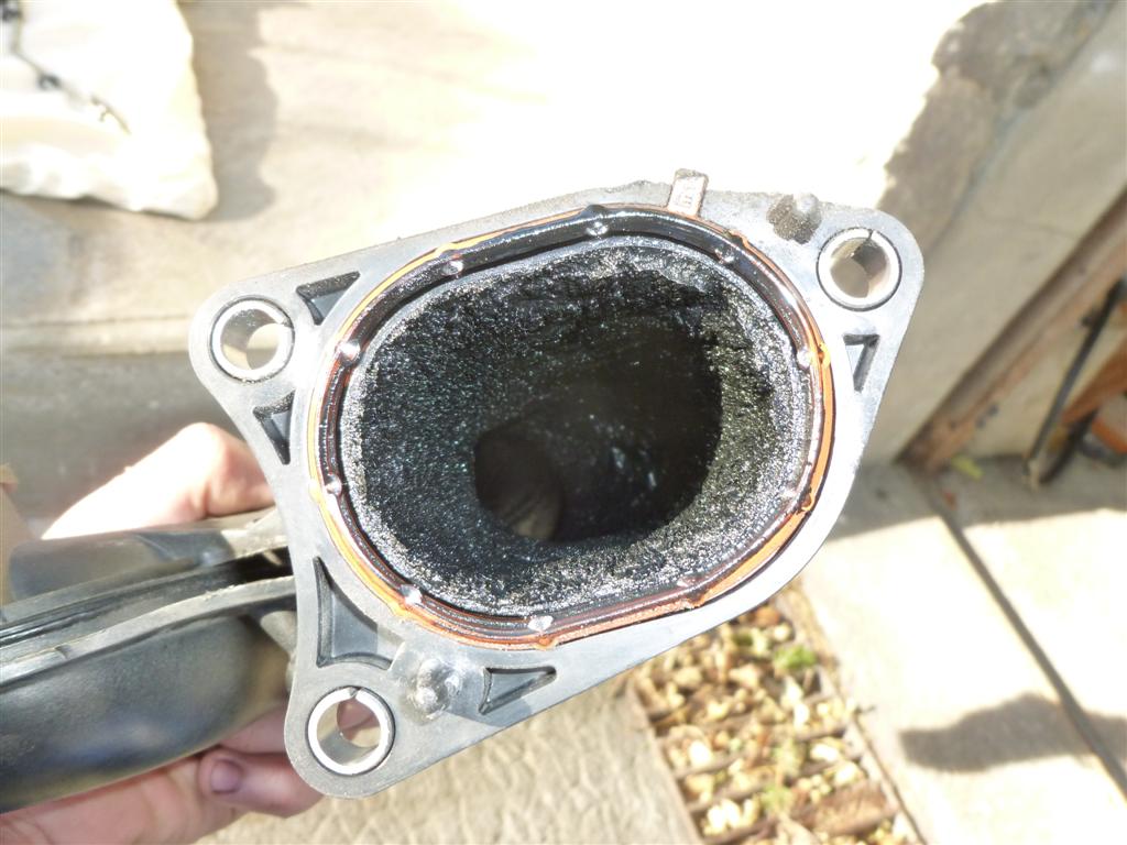

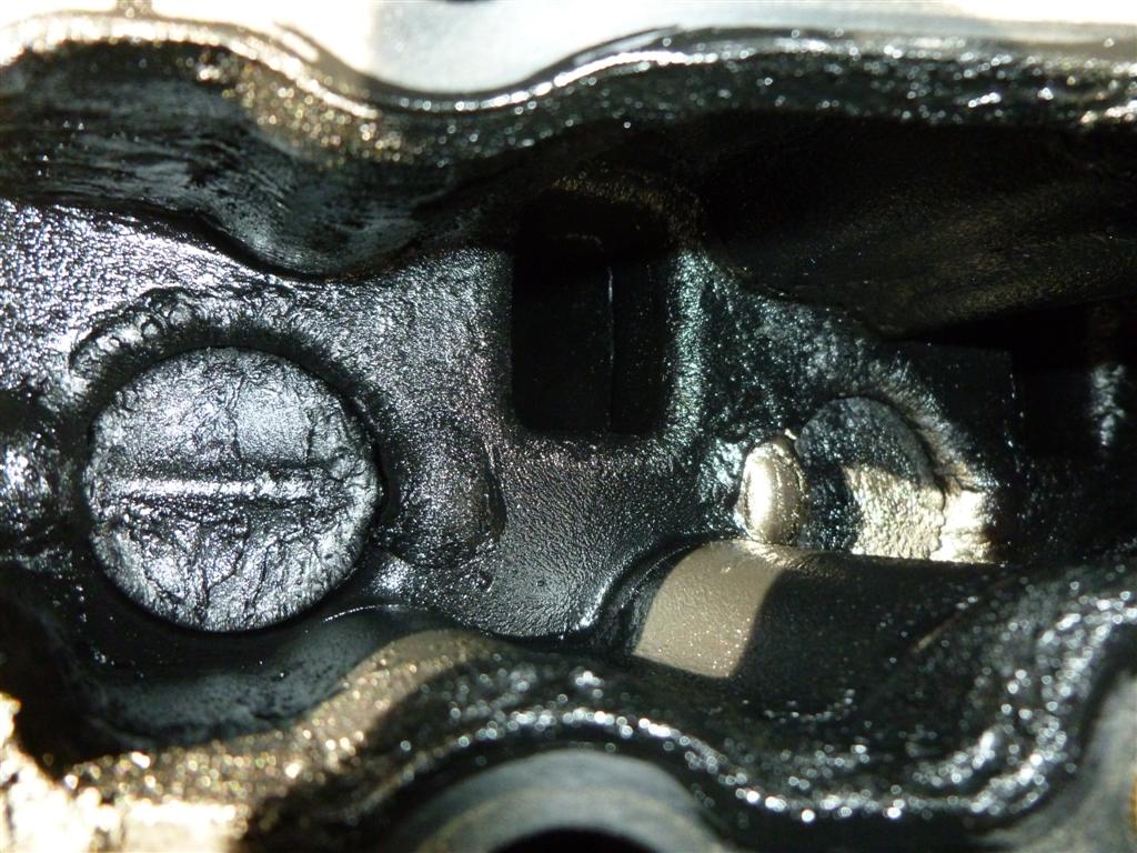

Une idée des 2 à 3mm de calamine huile + particules.... sur toutes les tubulures !!!!

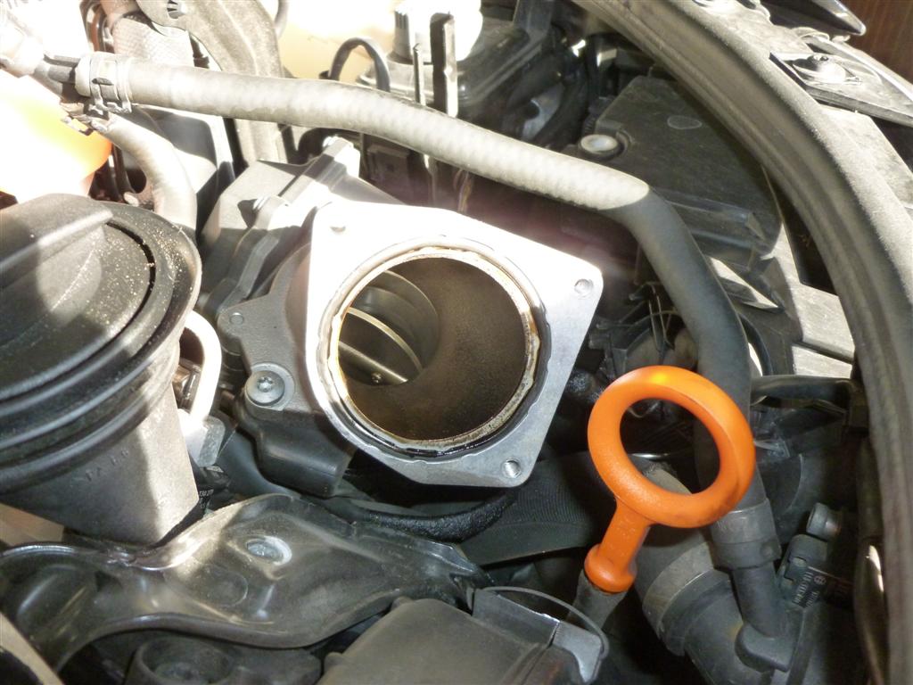

juste pour comparaison, la conduite d'admission en sortie du double intercooler AVANT l'EGR : état nickel !!!!!! Quel gachi cette satanée vanne !!!
Les volets d'admission... malgré l'état lamentable de l'ensemble, ils sont bien mobile : pas de jeu les biellettes bougent bien et sans point dur je ne vais donc pas les démonter. De toute façon ce ne sera pas pire puisqu'à partir de maintenant l'EGR sera supprimé.

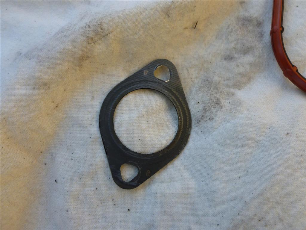

Donc pour la suppression je décide de remplacer ce joint qui se monte sur la dérivation EGR/admission par une tôle fermée ayant la même forme (j'ai pris le capot métallique d'un lecteur CDROM sur laquelle j'avais déssiné la pièce et au remontage j'ai remplacé ce joint par cette tôle).
Donc je remonte le tout, démarre l'engin et vais faire un tour... Et là, au bout de 5 minutes : allumage du voyant "diagnostique moteur".... donc, coup de VAGCOM et là : défaut EGR : flux d'air sortant incohérant... donc ça ne suffit pas de mettre une tôle ou de débrancher la capsule à dépression sur ce moteur pour supprimer l'EGR. il faut désactiver la gestion EGR dans le calculateur de gestion moteur :

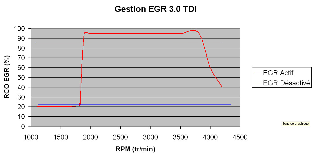

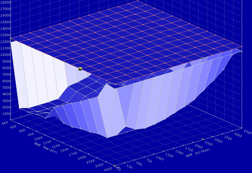

Courbes de gestion EGR dans l'ECU (en rouge les valeurs que j'ai mis pour supprimer l'EGR : la capsule reste en permanence fermée). Ces courbes sont au nombre de 8 sur mon calculateur. toutes ont été modifiées de la même façon.

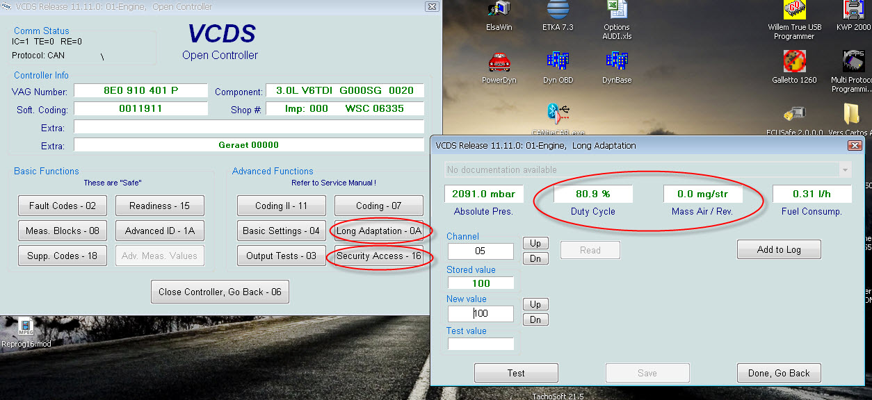

Voici les logs de la commande EGR au VAGCOM avec et sans cette modif :
On voit bien avant la modif la vanne ouverte (valeurs proches des 80% RCO) et la vanne fermée (valeurs proches des 20% RCO) selon le régime. Après modif, quelque soit le régime, la vanne est tout le temps fermée. Et depuis 200km, aucun défaut moteur. Avec la tole sur la dérivation et la modif soft je suis enfin certain que l'état de mon admission et de mes volets ne se dégradera pas...

Le VAGCOM m'a simplement permis de faire des logs (relevé régime et RCO EGR) en fonction du temps. Pour la suppression de l'EGR dans le calculateur moteur il faut une interface de lecture/écriture ECU. En fait le principe est le meme que pour une reprog, lecture de la mémoire flash de l'ECU, modification et réinjection du fichier modifié. Mais c'est possible avec l'interface qui va bien de faire la même modif sur tous nos moteurs TDI 1.4, 1.6; 1.9, 2.0, 2.5 et 3.0 TDI.

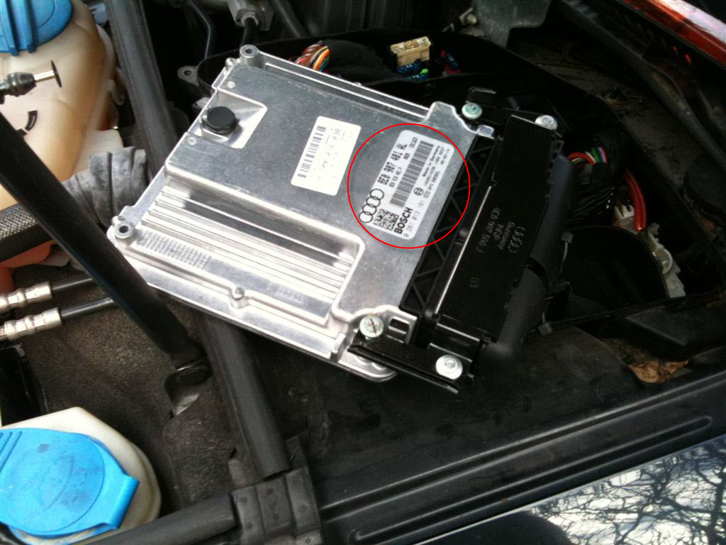

Pour le soft de lecture/écriture ECU cela dépend souvent de la ref moteur :
- Si le moteur est un ASB (233cv) en général il faut une interface type CAN Flasher 1251 (environ 50€ sur Ebay)
- Si le moteur est un BKN (204cv) en général il faut une interface type Galletto 1260 (environ 25€ sur Ebay)
Le seul moyen d'en être certain est de vérifier les refs inscrites sur le calculo :

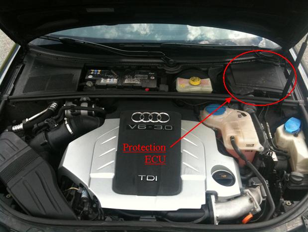

Il ya 5 ou 6 vis torx à virer pour ouvrir la boîte plastique (retirer l'essuis vitre conducteur c'est plus simple ;-) ). Ensuite il faut lire la ref entourée en rouge sur la photo :
Si on lit 8E0 907 401 AL alors c'est une interface CAN FLasher 1251 qui est nécessaire
en revnache si on lit 8E0 907 401 AJ alors le Galletto 1260 suffira.

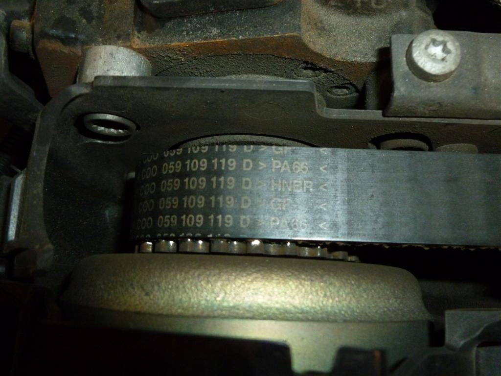

Au fait le démontage des tubulures d'admission donne accès à la courroie crantée d'entrainement de la pompe HP sur le 3.0 ça permet d'en contrôler l'état :rolleyes:

Bon alors je viens d'essayer sur le 3.0 TDI et.... malheureusement ce ne sont pas les mêmes accès :
Il n'y a pas "Login" sur le 3.0L mais "Security Access" mais quand j'entre "12233" dans Security Access, le code est refusé :bleble:
Par contre dans "Long adaptation" j'ai trouvé un block qui pourrait peut-être correspondre... je vais essayer de creuser un peu. De toute façon il doit y avoir une calibration possible de cette vanne en fonction de la MAF puisqu'il y a un affichage de defaut moteur : il y a forcement un seuil de détection à régler quelque part <_<
Affaire à suivre...
:coucou:
:( putain chui largé :(
Désolé Yannick c'est vrai que c'est pas évident.
En fait "tom-audi" a proposé une solution intéressante en passant par le VAGCOM pour désactiver l'EGR dans le calculateur (ça évite d'utiliser un cable reprog : la modif se fait "on-line" avec le cordon VAGCOM ). Ca marche sur les TDI140 de Seat et peut être sur les TDI140 Audi ??? A vérifier.
J'ai voulu tester si la même manip fonctionnait sur nos 3L mais ce n'est pas le cas.
Il doit bien y avoir un moyen de faire la même chose sur le 3.0 car une calibration en usine semble nécessaire mais la méthode reste à découvrir : je vais essayer de me renseigner. Si on trouve, ça évitera aux gens d'acheter un câble reprog pour supprimer la gestion EGR.
