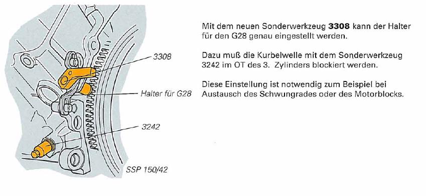

voici à titre d'exemples quelques extraits de renseignements que vous pouvez trouver sur ce forum en utilisant la fonction >>>"Recherche"<<<:
le transmetteur vitesse moteur G28 est de construction robuste (composé d'un aimant sur lequel est bobinée une self à point milieu, il ne comporte aucune partie mobile).
Il peut causer des problèmes quand:
* des limailles de fer sont collées par son attraction magnétique à son extrémité (son signal est affaibli, voire disparaît)(une photo d'exemple se trouve sur ce forum, utilisez sa fonction >>>"Recherche"<<<);
* quand il ne se trouve plus exactement à l'endroit qu'il doit occuper (l'espace maximal permis entre G28 et les dents se trouve sur ce forum, utilisez sa fonction >>>"Recherche"<<<);
* quand son câblage est abîmé (corrosion dans le connecteur, câble en mauvais état);
* s'il s'est trouvé accidentellement mis directement sous une tension générant un courant le traversant supérieur à 0,01 milliampère;
* s'il a subit des efforts mécaniques l'ayant déformé;
* s'il a été soumis à une température supérieure à 140°C.

Vous me parler d'un réglage d'écartement du capteur volant moteur
alors je vérifie cela et vous tiens informer demain matin .Cordialement Patrice
Modifié par audienpanneelectrique
"on ne peut pas le régler autrement car d'aprés lui impossible de mal le positionner car il n'y à pas d'autre possibilités pour l'installer"
comme tu peux le voir sur ma réponse, il se trouve sur un support réglable...

perso jecgercherais à réduire l'entrefer entre le G28 et le volant moteur....c'est un capteur inductif donc assez malicieux....
