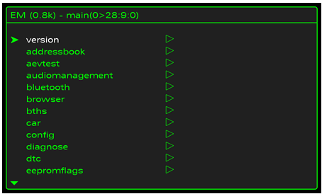

I) Modification d'abord avec VCDS VAG-Com :
Accés au menu caché.:
Après les six voir même 7 ou 8 secondes d'appuis sur SETUP+ CAR ( CAR allumé au départ ) :
petite vidéo explicatice:
II ) Réinitialisation : après appui des 3 touches c'est au moment ou vous relachez que le système se relance, pas besoin de s'endormir sur les touches :ripeer:
III) Pour finir, faire ce qui indiqué au point trois à nouveau grâce à VCDS

J'ai acquis le VCDS en version 11.11.0 (donc toute récente) et me suis attelé à la tâche, conformément aux modalités décrites par Gugus en tête de forum et aux contributions ultérieures.
Malheureusement, bien qu'ayant réussi à activer le BT, ce dernier n'arrive pas à connecter mon Iphone (ni d'ailleurs un autre tél. SAMSUNG, que j'ai également testé au cas où).
Mon Q5 étant relativement récent (03/2012), et ayant la version 'EM 1.0t' de menu, j'ai donc tout activé sous le menu 'tel_settings' et le menu post-109380-0-40075100-1378077735_thumb.jpg'bluetooth'car celui-ci ne correspond pas à la description qu'en a fait Gugus.
Quelqu'un aurait-il été confronté à ce problème ? Avec mes remerciements anticipés.
