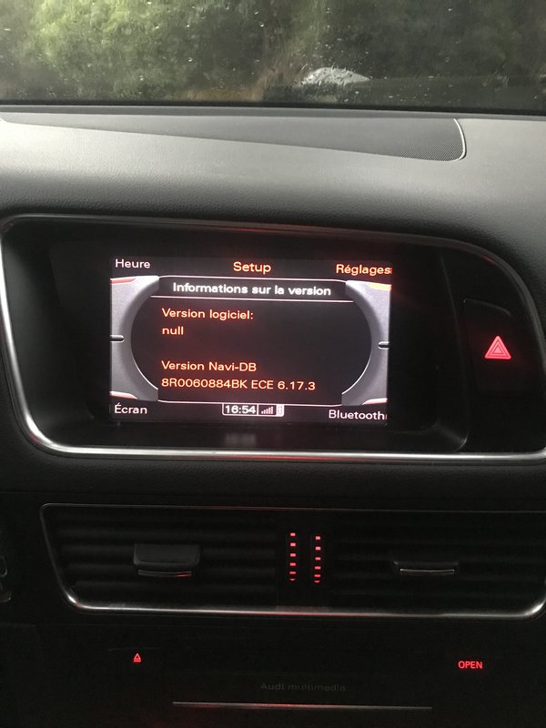

Hello les forumistes, j'ai besoin de vos lumiéres !!! j'ai un Q5 3.0tdi AVUS de 2008 , j'ai qu'elle interface d'aprés vous ??? AP-Smiles_u1F62C.png
j'aimerais bien avoir le BT car les cd et la carte sd :AP-Smiles_u1F624:
Ben si tu faisais l'effort de poster une photo de la version de ton firmware peut-être on pourrait te répondre .....
Quoi qu'il en soit, tu ne pourras pas streamer directement en BT, seul le 3G+ le permet nativement
Il y a 15 heures, Camomille_A4B7 a dit :
qu'est ce que je peux faire du coup pour avoir le BT ?
quelqu'un déjà fait la modif sur un modèle similaire au mien ?
si tu as la prise AMI via un dongle tune2air tu pourra streamer la musique sinon ........
Il y a 21 heures, Thierry-13 a dit :
Voilà, en espérant que c’est ce dont tu me parlais 😅
Tu as un MMI 3G High, donc avec jukebox de 20 Go pour la musique, carto 3D, etc ....
Le firmware est récent, et la carto moins.
Si tu tiens à streamer, vérifie que tu aies le port AMI dans la boite à gants et si c'est le cas achète un dongle Tune2air.
tu met des mp3 sur une carte sd et tu copi le contenu de ta sd dans le jukebox,pour savoir si tu a l AMI tu va dans MEDIA>SOURCE si tu as AMI c es gagner si tu as AUX c es loose

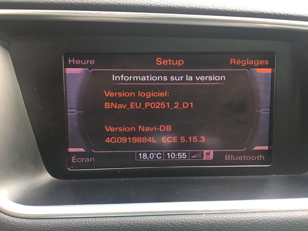

Hello
Alors j'aurais voulu  Savoir si je peux rajouter le bluetooth et de qu'elle MMI je dispose, aussi si possible faire une mise à jour du MMI GPS ETC....
Voici une photo
Dans les parametres du Mmi tu dois bien voir si tu as l'activation du bt.
Si tu as l'ami, tu achetes un cable bt que tu as ds la boite à gants, une activation ds le green menu et tu auras le bt musical
Le 21/08/2019 à 07:42, drivemycar a dit :
Impossible de l'activer il n'y a pas les commandes & pas de prise ami dans la boite a gant
Le 20/08/2019 à 10:59, playaz a dit :
tu as un mmi3g high avec firmware et carto d origine, tu ne pourra pas avoir le bt musical(streaming)en natif avec ce MMI
