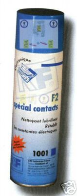

Bon ce que je vais faire dans un premier temps, c'est de nettoyer des contacts si il y en a et après on verra.
