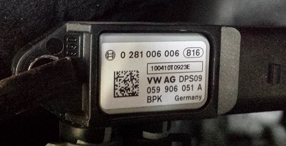

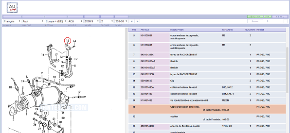

Entre temps j'ai commandé le fameux capteur de pression différentiel (oscaro 40€) que j'ai changé aujourd'hui à midi.
Une fois changé, plus de voyant allumé.
Vu l'état présumé de mon FAP je décide de forcer une régénération du FAP avec le VCD.
Avant de lancer le cycle de régénération je décide de vérifier à nouveau la masse de suie dans le FAP au VCD.
Résultat : 25gr !!
Du coup j'ai pas lancé la régénération car je me demande si ce n'était pas le capteur de pression diff qui faussait les mesures de colmatage du FAP et qui entrainait la mise en sécurité du moteur en trompant le calculateur.
Donc je vais surveiller mais à mon avis ce capteur peu nous jouer pas mal de tours.

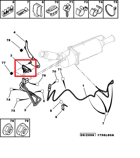

Juste une question : j'ai changé le fameux capteur de pression incriminé (hyper simple) et j'ai été un peu surprisquand j'ai déconnecté les 2 tuyaux qui sont fixés en dessous.
En effet, l'un des 2 mesure 10 ccm environ et n'est relié à rien du tout, comme une simple mise à l'air… alors que l'autre est connecté plus bas.
Bizarre ou tout à fait normal???
Sinon, voyant toujours allumé malgré remplacement…. :mur:

Bonjour a Tous
ATTENTION ,car beaucoup de problème du genre on été résolut ,rien qu'aux remplacement de cette pièce ( sonde G450) ,a vérifier quant même avant de changer le radiateur de recyclage de gaz :reflexion:
http://forum.audiadd...aut-sonde-g450/
http://www.golf6foru...hp?topic=8634.0
http://www.a3forum.f...fap-t13475.html

Pour moi il sont raccorder tout les deux
en gros ça donne ça , ( naturellement des différence dans chaque voiture )
Partager ce message
Lien à poster
Oh oh, non les deux sont raccordés, tu as du tirer trop fort, n'y a t il pas un "serre tuyau" de l'autre coté? sinon il est coupé net?
Partager ce message
Lien à poster
Oui, coupé net une dizaine de cm après la connexion à la sonde, sans trace de collier… Je pensais que c'était peut-être une mise à l'air libre, mais bon, je trouvais ça bizarre quand même...
Je viens d'y jeter un oeil et je vois vraiment pas où serait l'autre bout ????

Bonjour Laurent92, comme t'as mis JOHNNY5377 en vue éclatée, tes deux durites sont raccordées donc tu dois en avoir une de déconnectée ou coupée.
Je pense que c'est pareil sur le 177 cv, pas de durite à vide.
Partager ce message
Lien à poster
Bonjour Seroff, après quelques recherches, je confirme que depuis les modèles 2011, une des deux durites est bien à l'air libre:
http://vag-repair.com/controler-capteur-pression-differentielle-g-450/
Depuis le reset du défaut je n'ai plus d'erreur. J'ai reçu le capteur de remplacement, je le change quand même par sécurité dès que j'ai un peu de temps.
