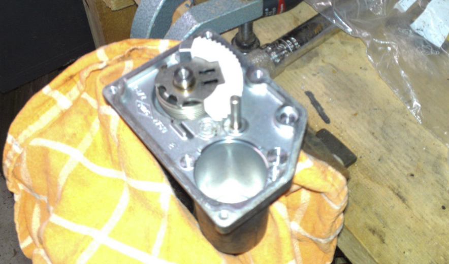

Sur les engrenages il ne faut pas oublier d'y mettre de la graisse aussi je crois . Avec la livraison du kit tu dois avoir une notice l'indiquant je pense .

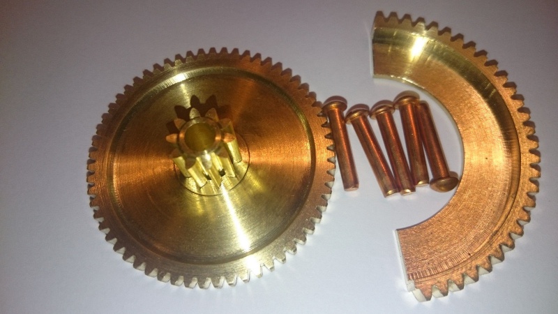

Sinon pour ce qui le souhaiterai j'ai trouvé le lien qui permettra de remplacer les couronnes plastiques par du laiton dernièrement vous trouverez tout ça dans ma signature en page 1 .
Le produit vient de slovaquie payment paypal directement sur son compte c'est moins cher , j'attends toujours mon produit qui ne devrai plus tarder .
Je n'ai eu aucune notice, simplement une lettre bulle et les engrenages à l’intérieur.
J'ai bien sur mis un peu de graisse rose mais rien n'y fait ...
Bizarre tu as bien indiqué ton modèle de véhicule lors de ta commande ?
Autrement oui il ne faut pas de point dure , en faite comme sur la vidéo.

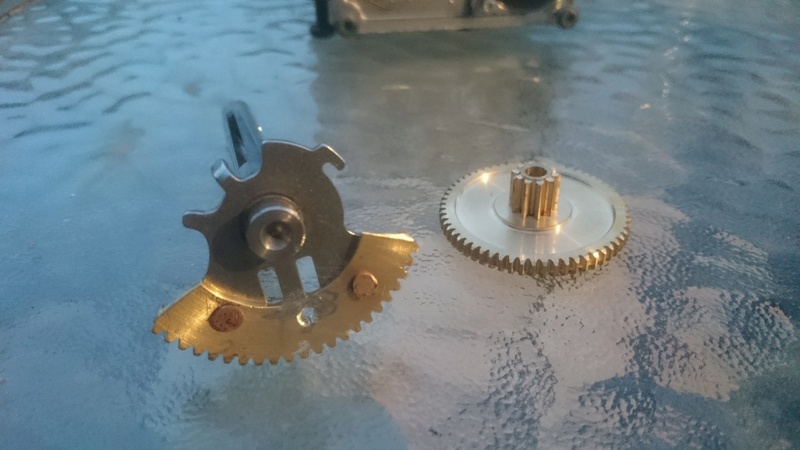

Tu veux pas essayer le kit laiton , la réparation est à vie , tu ne reviendra jamais plus sur ce problème .
Enfin je pense que l'économie c'est de faire bien les choses pour durer .
il faut le faire avec un essai à blanc avant de percer l'arc en laiton , pas obligé de faire 5 perçages 2 suffisent , 3 avec 1au milieu maxi pour le luxe .voir photos ci dessous

J'ai envoyé ton commentaire au vendeur du kit plastique je verrai bien quel sera son retour et ses explications pour la solution .@bientôt
@Ptidav: ca a l'air propre! Il a fallu que tu sorte l'axe du volet j'imagine?!
Pas trop galere à remettre?
Impatient de voir le resultat au marche. Bien joué!
@Rabito: bien joué pour ce kit en laiton. Par contre faut pas se louper a la decoupe 😜
@Max37 : Je n'ai pas eu besoin d'enlever l'axe, il suffit de prendre une petite pince coupante pour enlever l'ancien engrenage en forme d'arc (très facile à enlever) La nouvelle pièce a des petits tétons qui viennent parfaitement s'emboiter dans la pièce métallique.

Avant de l'enlever à la pince il faut faire un repère et calculer son radius sur une dent pas trop abimé , mais sur la photo à nono on vois déjà comment bien positionner la demi couronne c'est pas compliqué , il faut juste pas se louper .A noter qu'il y à 22dents sur la demi couronne.

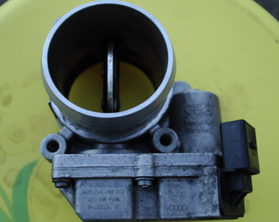

http://www.ebay.de/itm/Drosselklappe-Reparatur-Kit-VW-AUDI-1-4-1-9-2-0-2-5-2-7-3-0-4-2-TDI-Aludeckel-/381876736185?
Voici les références de mon papillon d’admission (4 broches) :
Pour info, j’ai une Audi A6 / 3L / Moteur BMK de 2004 (modèle de 2005). Elle totalise à ce jour 304500 KM

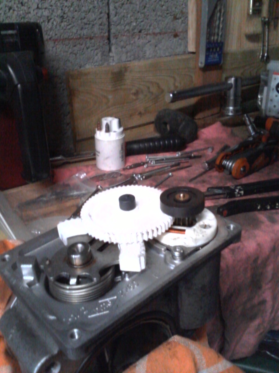

Après avoir monter le kit de réparation (désolé pour la qualité de ces photos, car elles ont été prises avec mon téléphone) :
A noter : Je précise que je n'ai pas eu besoin d'enlever l'axe du papillon comme préconiser dans certaines vidéos sur le net. J'ai juste utiliser une petite pince coupante pour enlever la petite roue crantée sans aucunes difficultés. La nouvelle petite roue crantée possède des petits tétons qui viennent s'emboiter dans la pièce métallique, un vrai jeu d'enfant.

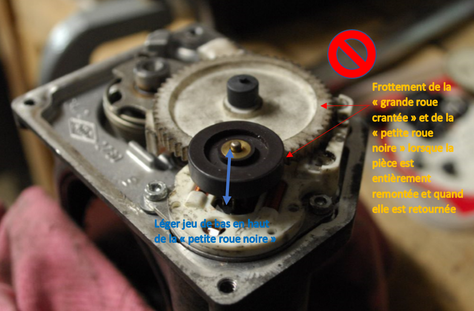

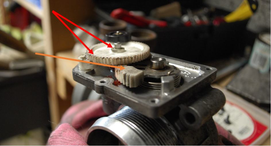

Afin de vous faire profiter de belles photos, j'ai sortie mon reflex (Nikon D2x pour les curieux :love: ). Une fois le kit installé, je m’aperçois que la grande roue crantée est un peu plus épaisse que celle d’origine.
Je ponce donc légèrement les engrenages (flèche rouge) et (flèche orange) à l’aide de ma ponceuse electrique (histoire d’avoir une surface plane). Bien entendu, il faut enlever les pièces avant de les poncer ;-)

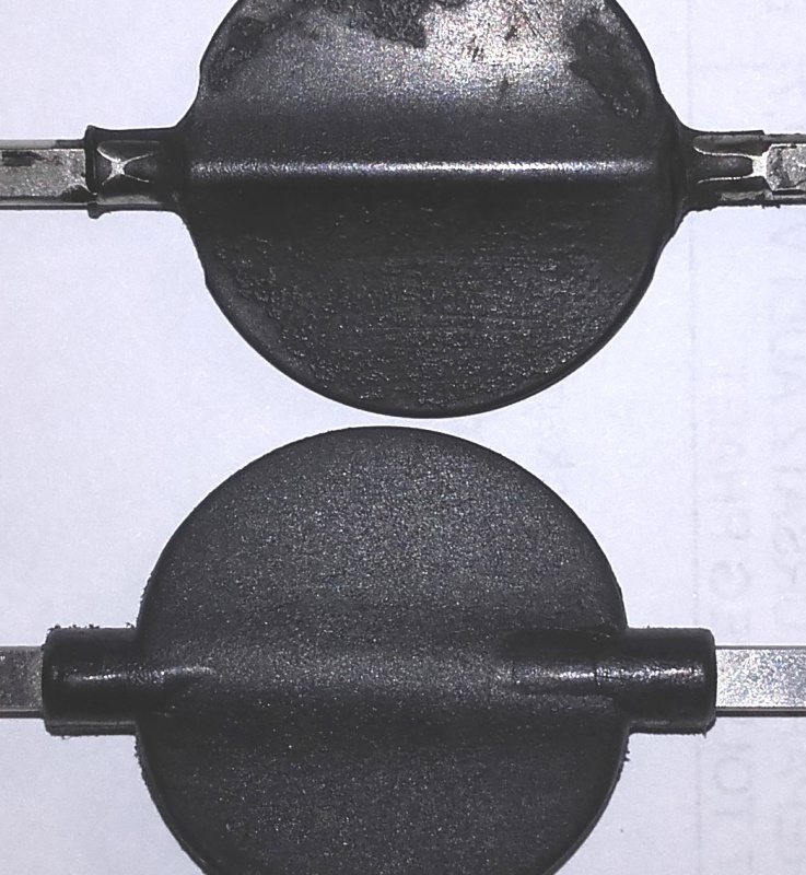

Une fois la pièce entièrement remontée, je m’aperçois que le papillon a du mal à s’ouvrir et à se fermer lorsque je retourne la pièce. Après investigation, je me rends compte que la tige du moteur électrique a un petit jeu (du haut vers le bas) et lorsque que l’on retourne la pièce la « petite roue noire » frotte avec la grande roue crantée.

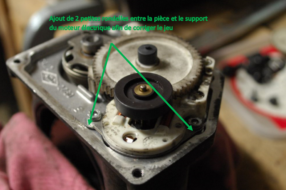

Afin de combler ce petit jeu, je décide de mettre deux petites rondelles très fines.
Je remonte le tout et "Oh miracle" tout fonctionne correctement lorsque je bouge manuellement le papillon et cela même si la pièce est à l’envers.

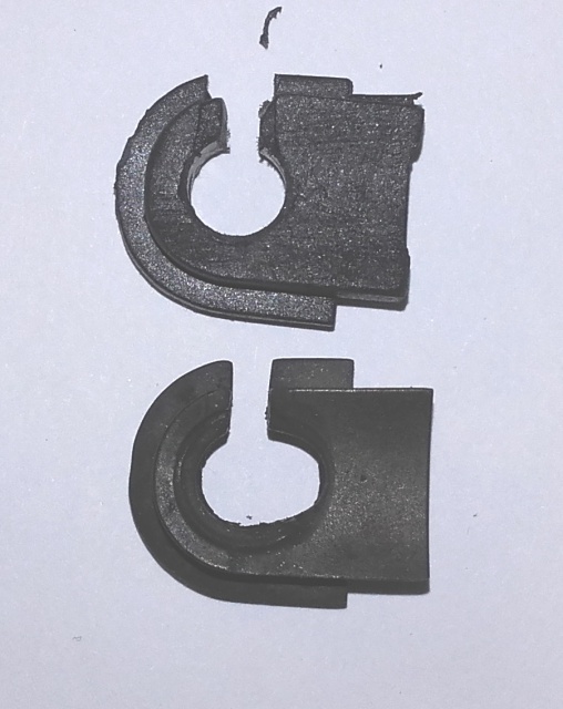

À la base, j'avais les codes défaut P1016 et P1018. J'ai acheté le kit biellettes qui a bien fonctionné côté passager mais est revenu côté conducteur. Ayant constaté que l actuateur restait fixe, je pensais au problème d'engrenages, j'ai donc changé le moteur. En fait, lorsque le défaut est permanent, l'actuateur se met en position ouverte.

Ok si ta changé le boitier de volet papillon , regarde les biellettes il ne faut pas de points durs , et regarde le cable d'alimentation du moteur du volet si il n'est pas abimé le défaut est fait par un cc dont si il est abimé et qu'il touche la carcasse il envoie un code défaut à ton calculateur , bon courage .
C'est bien l'ensemble que j ai changé et les anciens ressemblent ont bien la même tête que sur ta photo. Par contre comme ceux que j ai installés sont neuf l encrassement ne doit pas être la cause.

A oui tout à fait et en + tu n'a plus de jeu possible sur la ligne des volets , vérifie bien que tu à mis comme il faut les biellettes avec l'agrafe il se pourrai que celle là te joue des tours .et refait un diagnostic dès que le voyant apparait pour bien cibler que ton problème vient bien du banc 2 (coté conducteur) , il ne faudrait pas pas que tu cherche ta panne sur le 2 alors que c'est le 1 qui mets le défaut .
