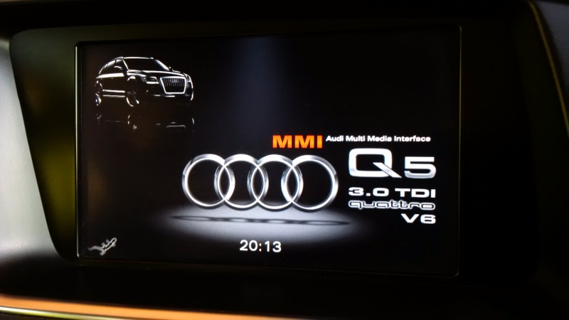

Toolman, aucun problème sur un 2009, je viens de le faire à l'instant :secret:
Voilà mon tout nouvel écran d'accueil

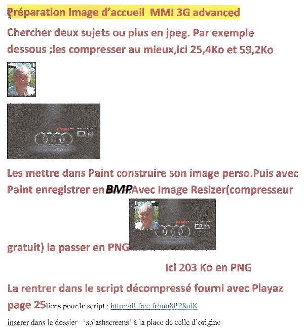

Dans un premier temps le script s'excutait mais l'image restait la même , RS dans mon cas , apres reflexion , via le menu caché du MMI j'ai remis l'image par défaut et là , Enjoy!!!!
bonjour à tous,
Pour que ça fonctionne, je me suis mis sur l'écran d'accueil, et seulement après j'ai inséré la SD dans la fente 1.
Et là, en 5 secondes c'était fait :secret:

Même procédure pour moi , et la carte du GPS est apparu tout a fonctionner nikel , je precise que via le menu caché du MMI j'ai du remettre l'image standart , sinon le script se deroulait mais l'image n'apparaissait pas , ce qui me parait logique en faite
Edit : version mmi 3G ADVANCED

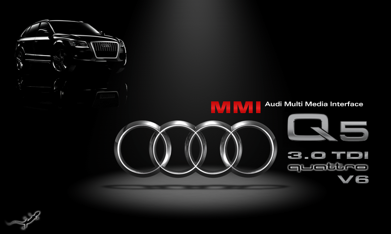

Waouh, superbe écran Zouk39, le même en 2.0l et je me lance :icon41:
Sans le marquage V6 :icon_lol:
Merci seroff
Je t'ai envoyé le 2.0l en MP :secret:
PS : il faut bien penser de renommer la nouvelle image "startup_generic" une fois mise dans le dossier "splashscreens" (à la place de l'autre)
